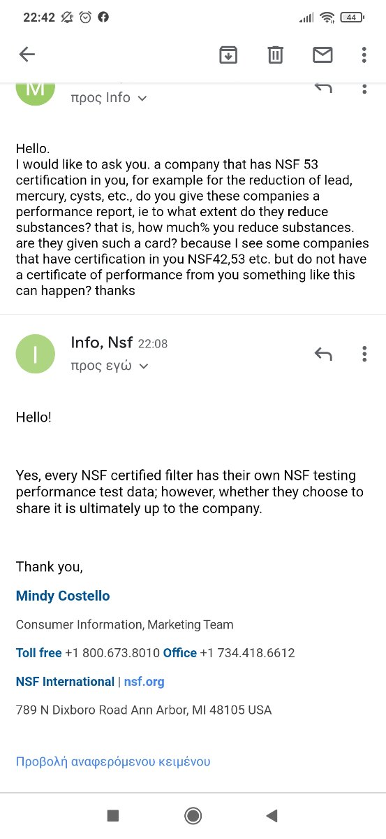

Καλησπέρα. ενημερωτικά  ήθελα να σας πω κάτι όσο αφορά τις πιστοποιήσεις NSF. Όσες εταιρείες έχουν πιστοποίηση στην NSF , τους έχει δωθεί και το αντίστοιχο δελτίο απόδοσης από την NSF που παρουσιάζει τις ουσίες που μειώνουν και σε τι ποσοστό. Να κοιτάτε πάντα η εκάστοτε εταιρία και το φίλτρο πέρα από την πιστοποίηση , να σας δείχνουν και το δελτίο απόδοσης NSF. Αν δεν το δείχνουν το πιο πιθανό είναι ότι κάτι θέλουν να κρύψουν προφανώς. Δεν υπάρχει άλλος λόγος. Σας στέλνω το μήνυμα που έστειλα με την απάντηση που έλαβα από NSF.

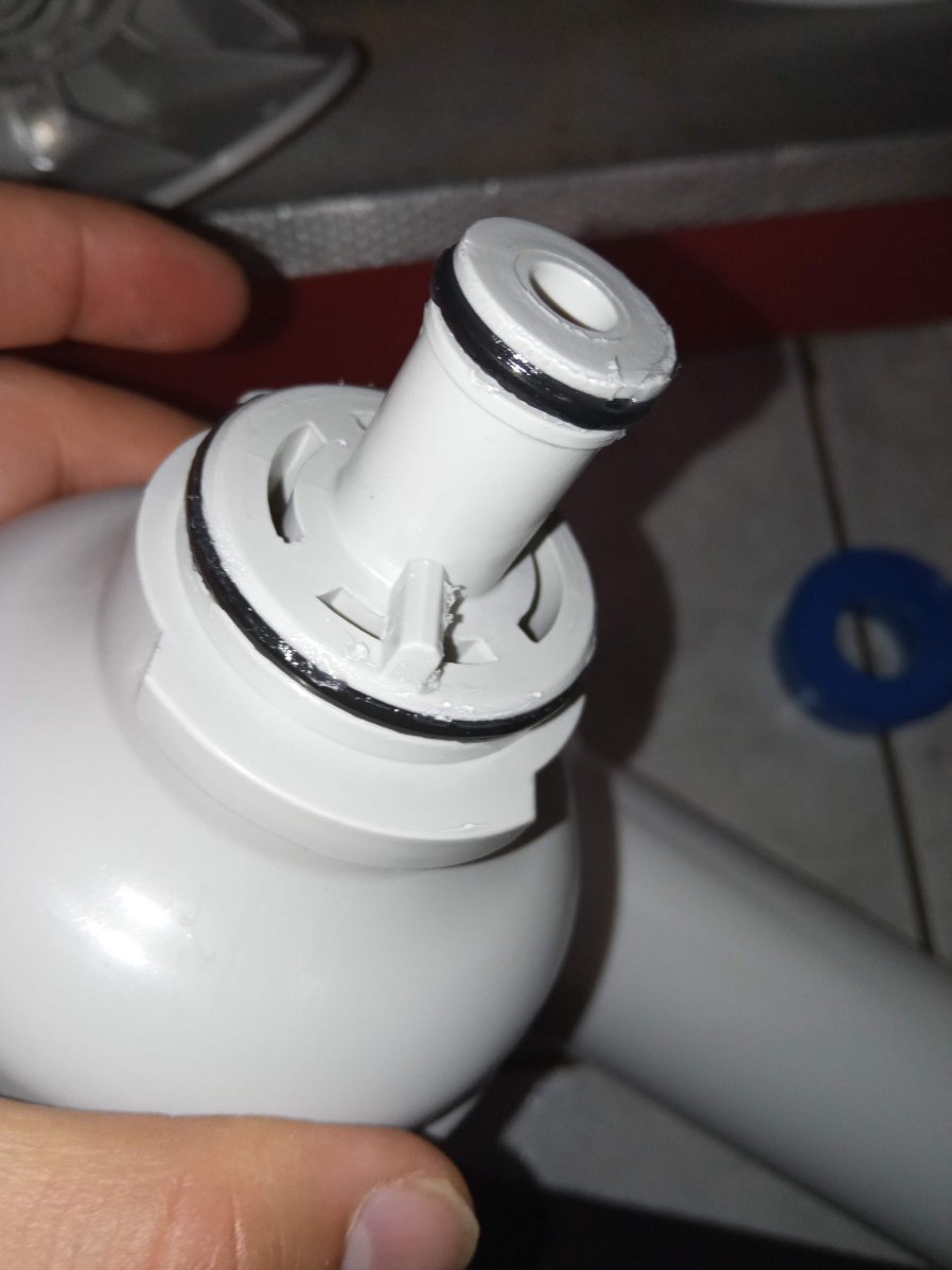

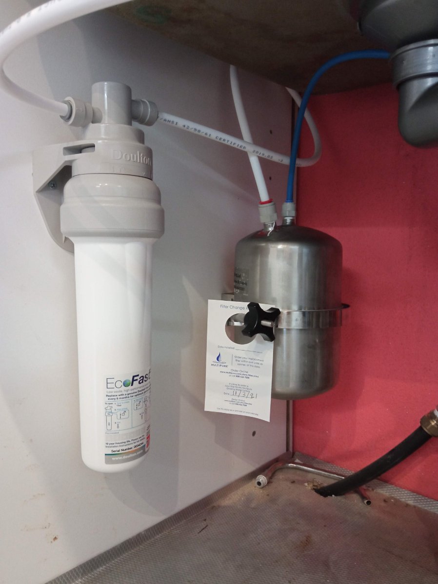

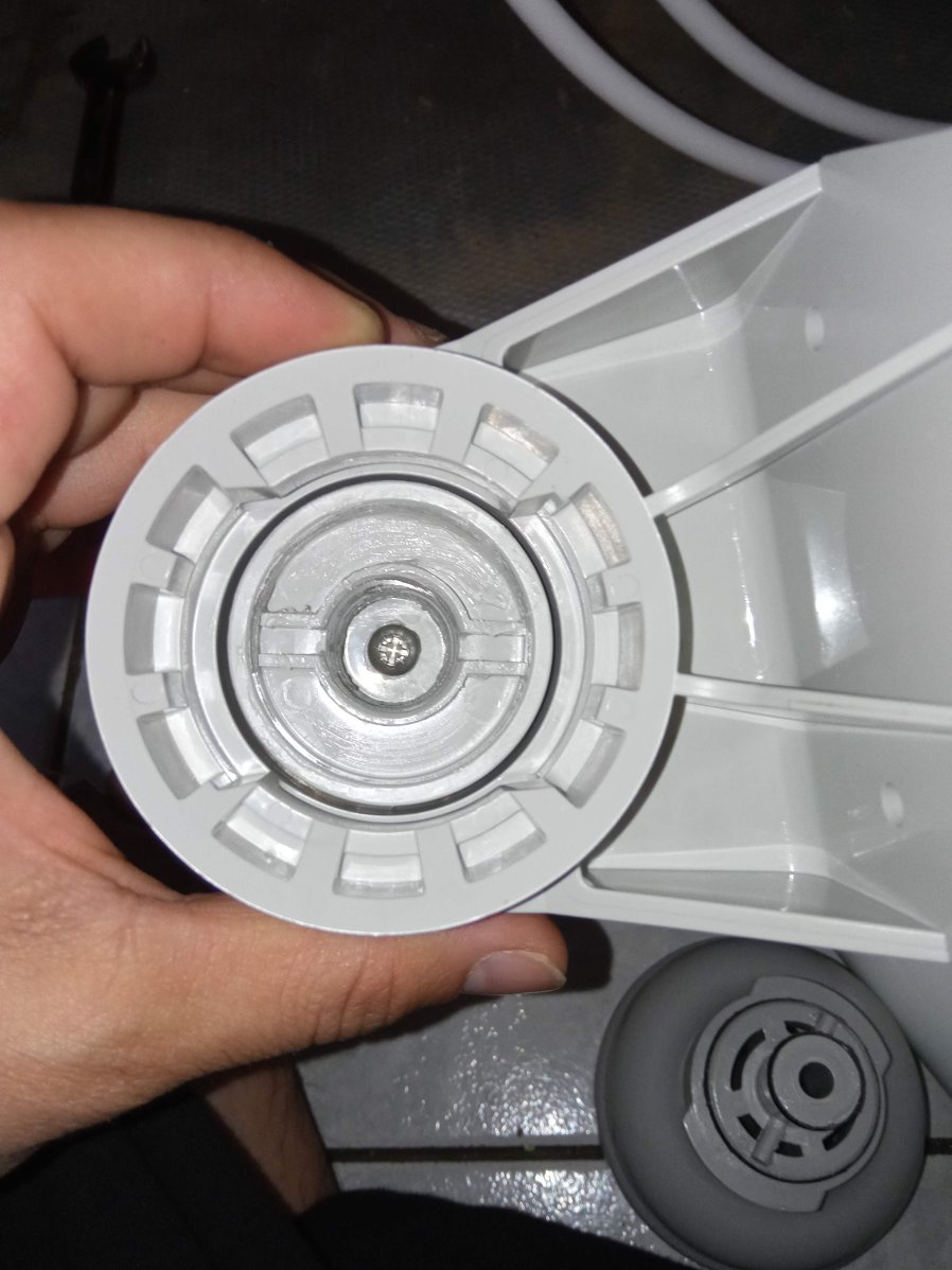

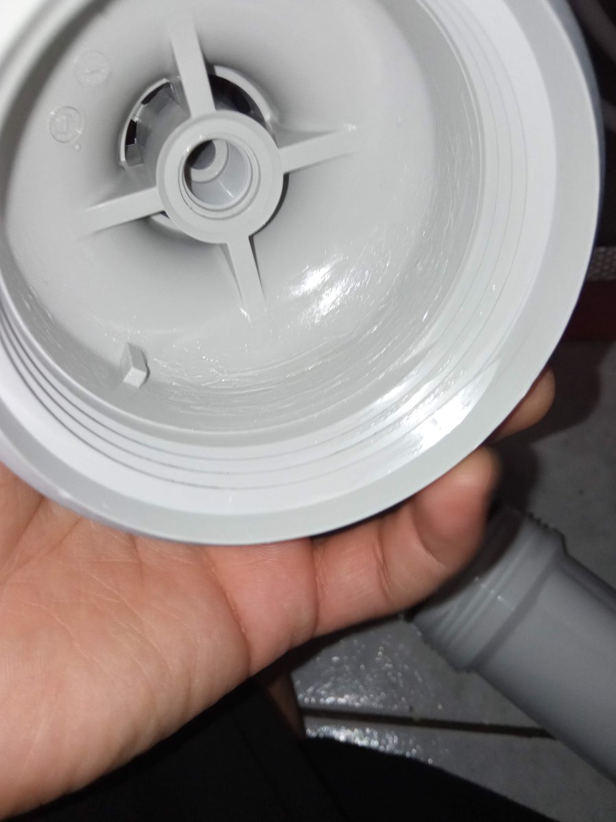

Έχει κάποιος την θήκη doulton ecofast. Μόλις μου ήρθαν τα φίλτρα και πήγα να τα βάλω και στην ecofast στο σπυρωμα με το που βγάζω την θήκη από το καπάκι της  υπάρχει  κάτι σαν βαζελίνη. Είναι λογικό? Έχει τύχη σε κανέναν? Στέλνω φωτο. Δεν ξέρω αν μπορείτε να το διακρίνετε. Είναι εκεί στην φλατζα και στο σπυρωμα όπως και στο καπάκι. Πήρα τηλ από εκεί που πήρα την συγκεκριμένη θήκη και με είπε ότι βαζελίνη βάζουν εκεί που έχει φλατζες για πιο αντοχής. Με λέει δεν επηρεαζει καθόλου το νερο

Εάν στα σημεία που έχει βαζελίνη διέρχεται νερό σε επαφή τοτε υπάρχει πρόβλημα. Αν δεν διέρχεται και δεν υπάρχει επαφή δε νομίζω ότι πρέπει να ανησυχείς.

Το κοίταξα δεν είναι στην τρύπα που διέρχεται το νερό. Και ο πωλητής την ώρα που μιλούσαμε άνοιξε μια θήκη και με είπε ότι είναι φυσιολογικό το βάζουν λέει για να κάνουν καλύτερες επαφές οι φλατζες . Κάτι τέτοιο με είπε. Ας ελπισω να μην περνάει ,βέβαια σαν πρώτο φίλτρο το έχω δλδ και να περάσει έχω μετά το multipure αλλά θέλω να  πιστεύω ότι δεν περνάει. Μου φαίνεται θα το ξαναανοιξω να δω

Δεν είναι βαζελίνη . Κανονικά  Είναι ειδικό λιπαντικό για τις τσιμουχες o-ring, ώστε να στεγανοποιουν σωστά . Τα λιπαντικά αυτά είναι food grade , συνήθως από φυτικά υλικά .  Είναι κάποια ειδικά λιπαντικά σαν αυτό πχ 1923515536_Screenshot_20210311-170841_SamsungInternet.jpg.4183f6cf884f524bbab1b5f45f14e956.jpg

Έτσι ακριβώς είναι συν ότι δεν αφήνει τα o-ring να ξεραθούν.
