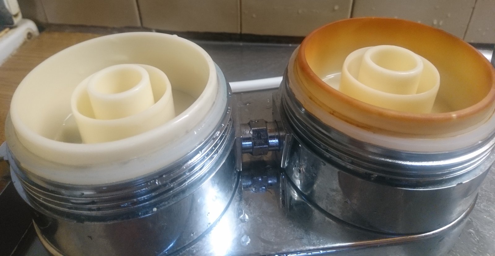

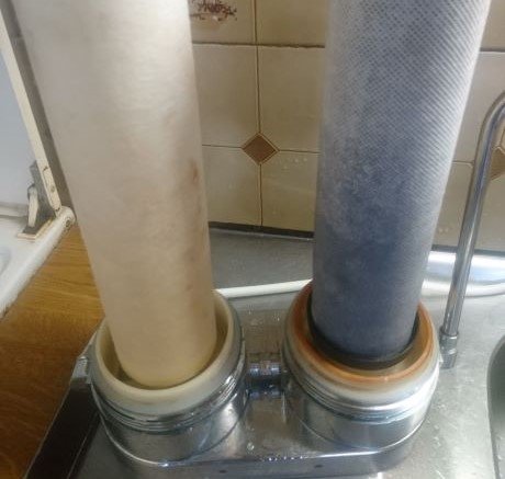

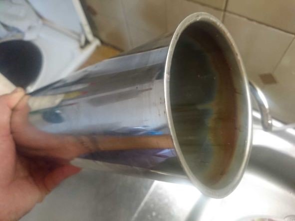

Γεια σας. Πήρα φίλτρο και συσκευή πριν δυο βδομάδες.
Αφού νόμιζα ότι έχουμε πρόβλημα μόνο με τη λάσπη, έβαλα πρώτο ένα απλό πολυπροπυλενίου και δεύτερο ένα matrikx 0,5.
Μετά από μια-δυο βδομάδες τα αποτελέσματα φαίνονται στις φωτογραφίες.
Μου φάνηκε παράξενο που η "βρωμιά"  είναι στο δεύτερο φίλτρο και έστειλα φωτογραφίες στο μαγαζί στο οποίο τα αγόρασα, για να δουν αν υπάρχει κάποιο θέμα με τη βάση ή το matrikx. O τεχνικός τα έχασε όταν του πα ότι η χρήση αυτή είναι σε τόσο μικρό χρονικό διάστημα. Συνοπτικά μου πρότεινε να αλλάξω και τα δύο με πρώτο ένα eiger κεραμικό 0,3(14ευρω) και δεύτερο ένα πάλι ειγκερ άνθρακα αντιμικροβιακή δράση 0,5 (29ε).
Λέτε αρκούν, να πάω σε κάτι πιο ακριβό ή να γίνει ανάλυση νερού;
Υ.Γ το νερό αυτό οι περισσότεροι στο χωριό το πίνουν κανονικά.
Είναι δυνατόν? Ρε παιδιά? Τι αγοράζετε? Βλέπω μια συσκευή που έχει πλαστικό τύπου abs, πλαστικό πολυπροπυλένιο, χρωμιομένο πλαστικό και ανοξείδωτο αμφιβόλου ποιότητας και τύπου!!! Σίγουρα δεν έχει ούτε μια πιστοποίηση και σίγουρα είναι κινέζικη
Τα αποτελέσματα τα βλέπετε σε μια βδομάδα μέσα. Αν θέλεις ανοξείδωτο καλής ποιότητας πας σε Doulton, Camelot και λοιπά.
Να το επιστρέψεις πίσω!!! Εγώ με αυτή την σκουριά στο ανοξείδωτο δεν θα έπινα.

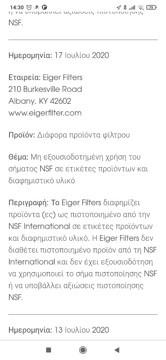

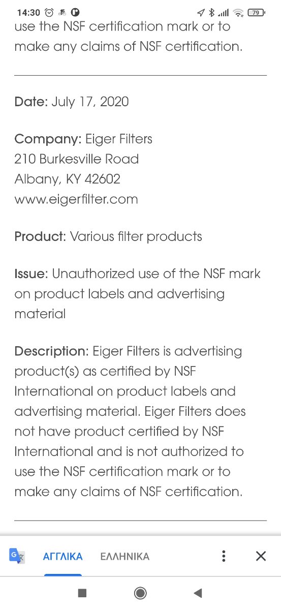

Στις 17 Ιουλίου το ανέβασαν και στην επίσημη σελίδα τους ο NSF. Όταν υπάρχουν εταιρείες που δεν έχουν πιστοποίηση και λένε ψεμματα ότι έχουν τρώνε πρόστιμο και ο NSF το ανεβάζει στην επίσημη σελίδα του. Όταν τους έστειλες το email για το φίλτρο eiger το έψαξαν και στις 17 Ιουλίου το ανέβασαν και στην σελίδα τους ότι το είχαν παράνομα.σου το στέλνω στα αγγλικά και μεταφρασμένο.
Σας ξαναστελνω την σελίδα από NSF που έχει καταγγελίες από εταιρίες που ψεύδονται για τις πιστοποιήσεις . Από το 2007 έως 2021. Το 2020 17 Ιουλίου έχει την eiger που ανέβασα πιο πάνω.
https://www.nsf.org/about-nsf/regulatory-affairs/enforcement-actions
