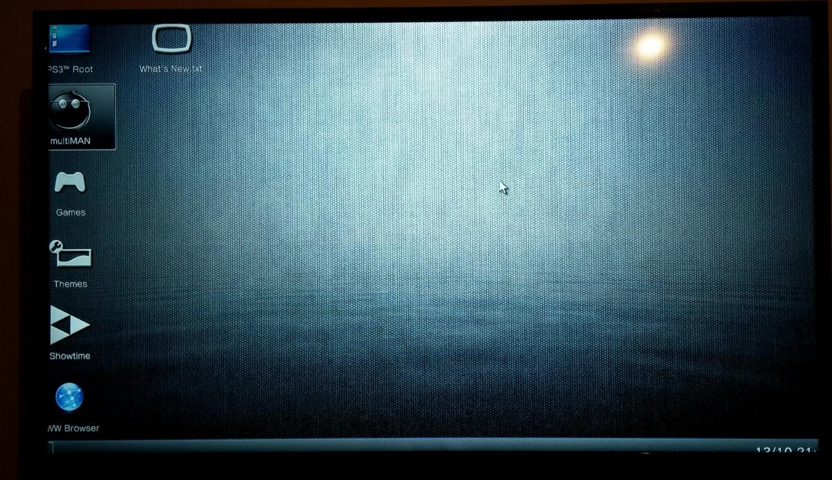

Πατάω start + select και μου βγάζει την παρακάτω οθόνη. Πρέπει να μπω στο εικονίδιο ps3 root; και αν ναι, μέχρι ποιον φάκελο πρέπει να φτάσω για να πατήσω τον κύκλο που θα μου βγάλει τις επιλογές με τον hex viewer;
Πατάμε START+SELECT μαζί για να μπούμε σε mmOS mode
Ανοίγουμε τον file browser και πατάμε O (κύκλο) σε ένα οποιοδήποτε αρχείο.
Επιλέγουμε open with hex editor.
Πατάμε SELECT to open LV2 view, και μετά press START to dump
Θα μας ρωτήσει ο MULTIMAN 3 φορές:
dump LV1? Επιλέγουμε ΝΟ.
Dump LV2? Επιλέγουμε ΝΟ.
Dump flash? Επιλέγουμε YES
