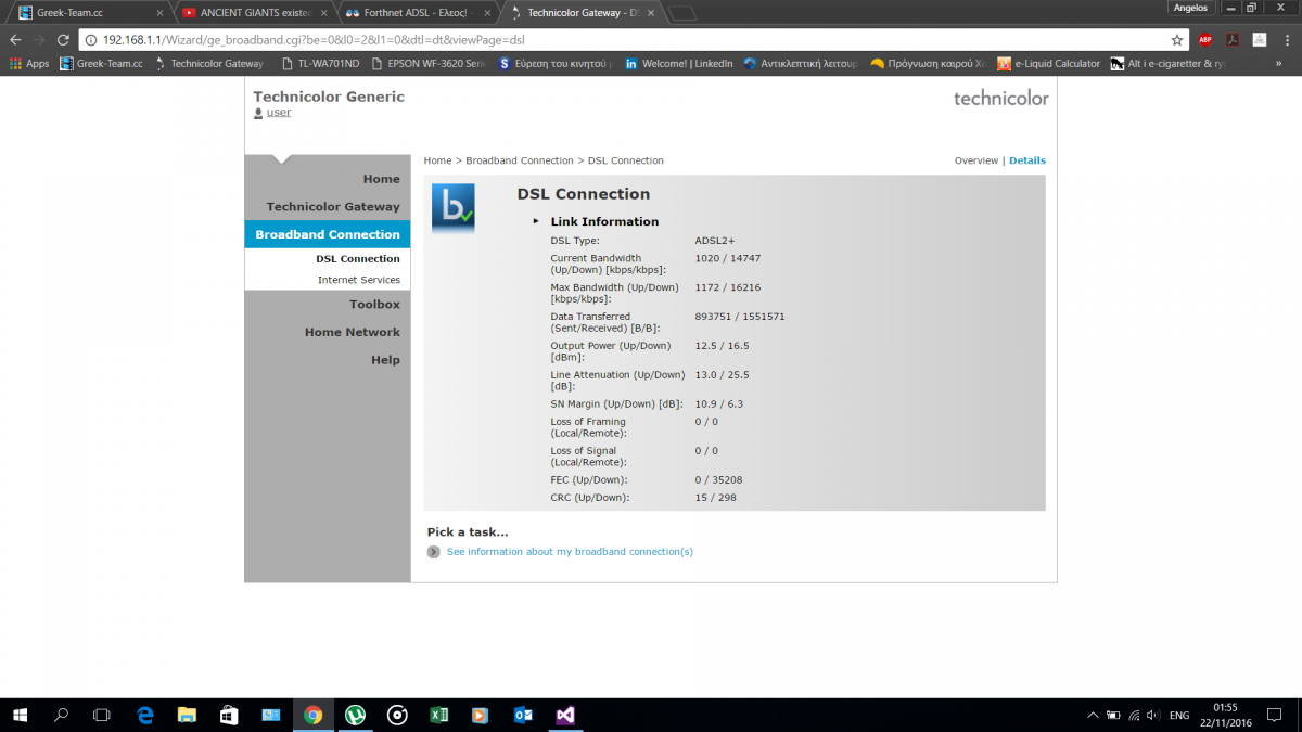

AngelosGT Δημοσ. 22 Νοεμβρίου 2016 Δημοσ. 22 Νοεμβρίου 2016 Λοιπόν, μίλησα το Σάββατο με την τεχνική υποστήριξη και απ ότι φαίνεται μου άλλαξε το προφίλ. Αμέσως μετά την αλλαγή συγχρόνιζα στα 15.4 και τώρα 2 μέρες μετά στα 14.7.... Ούτως ή άλλως, ούτε και το 15.4 είναι αυτό που περίμενα. Υπάρχει κάτι άλλο να κάνω εκτός από το να αλλάξω πάροχο; Εξακολουθώ να μην καταλαβαίνω γιατί από το 19 έφτασα στο 15. Αυτό που θέλω να πω είναι, υπάρχει νόημα να κάνω συζήτηση για το προφίλ μαζί τους από την στιγμή που - αν δεν με απατά η αίσθησή μου - μειώνουν οι ίδιοι την ταχύτητά μου; Μάλλον θα τους πάρω ξανά τηλέφωνο και θα γκρινιάξω λίγο παραπάνω (αν και φαντάζομαι πως όλοι αυτό κάνουν, οπότε δεν έχω και απαίτηση να έχει αποτέλεσμα).

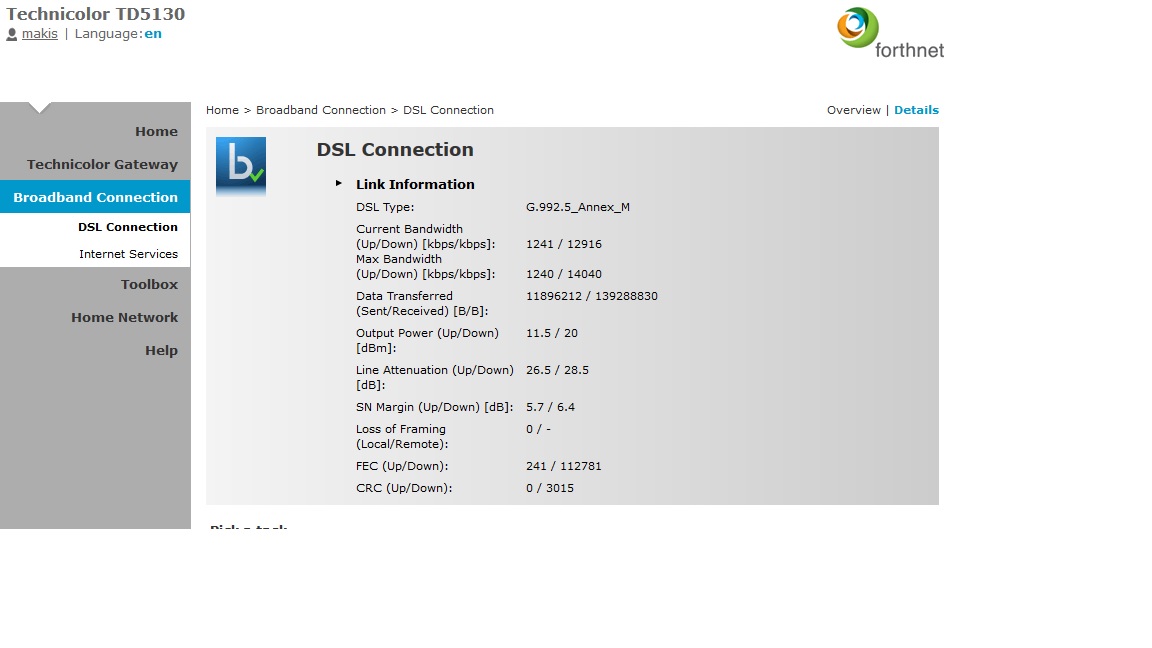

makis269 Δημοσ. 28 Νοεμβρίου 2016 Δημοσ. 28 Νοεμβρίου 2016 καλησπερα, χθες ενεργοποιηθηκε το ιντερνετ της φορθνετ, και κλειδωσε αρχικα στα 9 και μετα απο restart router εφτασε στα 10,5. μου φαινεται πολυ μικρη η ταχυτητα, ενω σε παραδιπλανη πολυκατοικια φορθνετ κλειδωνουμε περι τα 20. τα στοιχεια του ρουτερ καλα δεν ειναι;; τι λετε να φταιει;; Modulation Type ADSL_2plus Actual Rate (Up/Down) 1001/11245 kbps Attainable Rate (Up/Down) 1000/12696 kbps Noise Margin (Up/Down) 5.9/6.3 dB Line Attenuation (Up/Down) 10.9/12.4 dB Output Power (Up/Down) 12.5/17.9 dBm Data Path (Up/Down) Interleaved/Interleaved Interleave Depth (Up/Down) 8/64 Interleave Delay (Up/Down) 13.29/11.13 ms INP (Up/Down) 0.4/0.8 symbols LinkEncap G.992.3_Annex_K_ATM CRC Errors (Up/Down) 0/37 Annex Type AnnexA έχεις δίκιο με Line Attenuation (Up/Down) 10.9/12.4 dB εισαι όντως χαμηλά ,το modem έπρεπε να κλειδώνει τουλάχιστον 15-17 . εγώ με 26dB κλειδώνω 12500, αλλα με καθαρή γραμμή χωρίς πρόβλημα και σε annex m που μου έχουν ρίξει λίγο το down. χωρίς να ειμαι τόσο της παραφιλολογίας μου μυρίζει 12αρι προφιλ ,πάρε τηλ κάνε τσαμπουκά και πες οτι με έχετε σε 12αρι προφίλ και οτι θες το 24αρι προφίλ ,μπορεί και να πιάσει ,πες και ένα υπονοουμενο οτι θα κάνεις υπαναχώριση συμβολαίου και πες μας τι θα γινει
