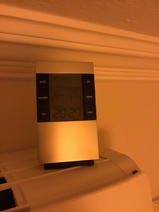

Δοκίμασε να βάλεις τις περσίδες τόσο ψηλά ώστε να μην χτυπάει στο ξύλο (δεν είναι σωστό για θέρμανση αλλά να δούμε πως θα συμπεριφερθεί) . Μου φαίνεται όλη την ιστορία την κάνει το ξύλο.. ifeel / follow me δεν έχεις;
Δεν εχει 😕θα το είχα δοκιμάσει ,θα το δοκιμάσω πάντως με τις περσίδες σε άλλη θέση

Τίποτα..περσίδες σε οριζόντια θέση ..κινούμενες ..ανοιχτές μπαλκονόπορτες ..πόρτες ..μοιάζει να λειτουργεί με χρονοδιάγραμμα ..από το πρώτο ον οφ και μετα λειτουργεί στο low ,μέχρι τωρα εχει κάνει 5-6 και παραπάνω ον οφ..

12 λεπτά πριν, ΘοδωρήςΚαρπούζης είπε
Οριζόντια (τόσο όσο να μην χτυπάει το ξύλο) με δυνατά τον ανεμιστήρα; (Όχι auto) να αναμιγνύεται ο αερας.. αν μπορεις βάλε και ένα θερμόμετρο στη εισαγωγή αερα, να δούμε εάν όντως είναι ζεστός αέρας εκεί πάνω,η δεν δουλεύει καλά το θερμόμετρο του κλιματιστικου.. επειδή το haier λογικά ρίχνει πολύ την κατανάλωση, θα έχει πολύ χαμηλή ταχύτητα ανεμιστήρα όταν βγάζει χλιαρό αέρα και ίσως αυτό + ψηλά περσίδες να το μπερδεύει

Χειρότερα ήταν στο φουλ φαν,έπιασε την θερμοκρασία σε 5 λεπτά 😢
Τι επιθυμητή έχεις βάλει; Πόσο λέει πάνω στο θερμόμετρο όταν έκλεισε; Πόσο λέει ο αισθητήρας;

Set point 25,θερμομετρο μηχανήματος 28(-3)  ,Θερμομετρο  εσωτερικού χώρου στην φωτο 25,6

Άρα σωστά μετράει πανω, εβαλες επιθυμητή 25C,έφτασε 25C (θερμόμετρο σου πάνω) και σταμάτησε..

Ναι σωστά μετράει πάνω..πάντως και set point να ανεβάσω με αυτές τις συνθήκες δεν σταματάει τα ον οφ χθες το πηγα και 28,έκλεινε στους 30 ακόμα δεν ισορροπεί κάπου ..3-5 μέρες που η εσωτερική κυμαίνεται 20-23

Εγκλωβίζεται ζεστός αέρας ψηλα κάπως.. και για αυτό σταματάει.. και όπως λέει ο energy +2 είναι πολύ μικρή διαφορά σε αυτές τις συνθήκες.. (όταν δουλεύει και σταματάει, η θερμοκρασία του αέρα που τραβάει μπορεί  ποικίλει)
