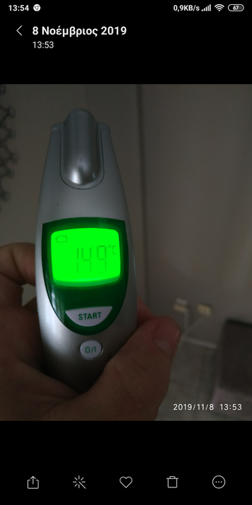

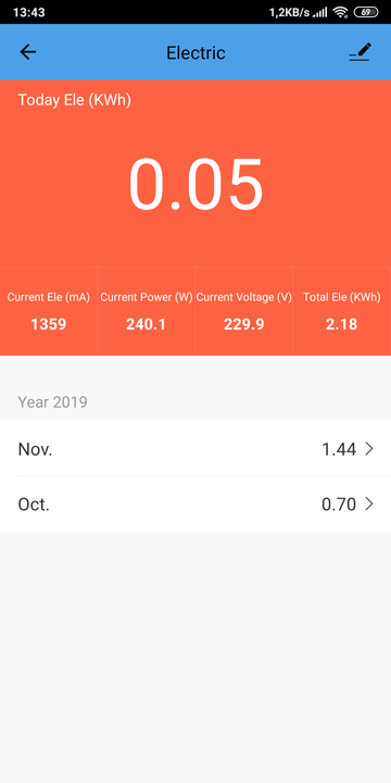

Τεστακι στην ψυξη, αφού ρεπαρω και είχα χρόνο
Μόλις έσβησε το καλοριφέρ με 23 μεσα στο σπίτι και τα σώματα ζεστά
Ζητάω 22 όλα στο αυτόματο, ξεκίνησε με 450 και για 2-3 λεπτά μετά έπεσε στα 350 περίπου για άλλο τόσο, μετά στα 300 αλλά τόσο και έκατσε στα 240 συντήρηση για αρκετή ώρα
Μετά ανέβασε περίπου στα 300 και σχεδόν έμεινε εκεί πάνω κάτω
Η εξωτερική μονάδα ίσα που δούλευε, εντελώς ρελαντί και εννοείται αθόρυβη, έπρεπε να δεις αν δουλεύει από την φτερωτη γιατί με το χέρι δεν έχει καμία δόνηση ακόμη και χωρίς αντικραδασμικα λαστιχακια
Θερμοκρασίες στις περσίδες 14.9 με το θερμόμετρο του μικρού αλλά μετράει σε ξεχωριστή λειτουργία και ότι άλλο θες εκτός από άνθρωπο
Morris 24αρι
Morris 24αρι
