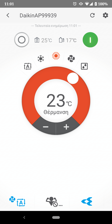

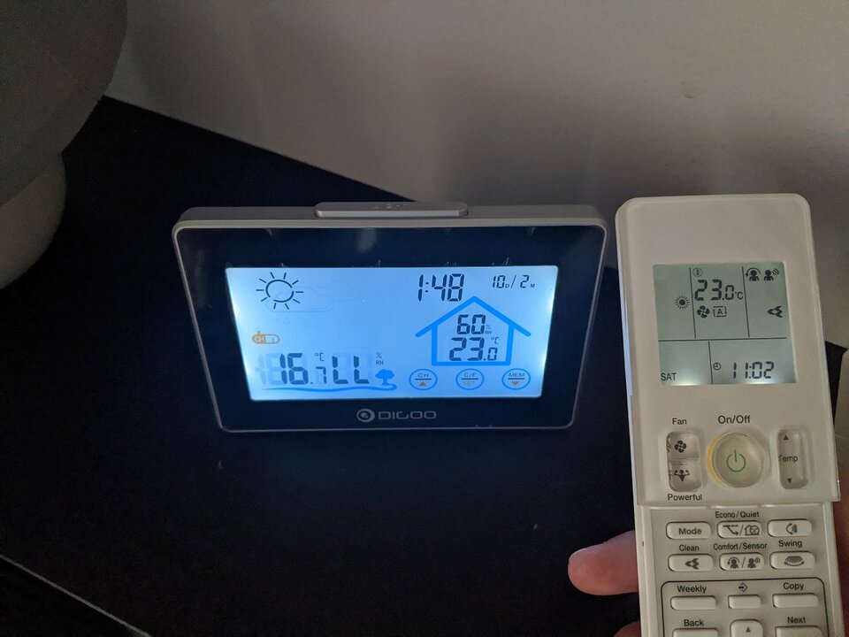

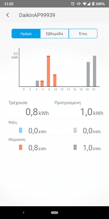

Έφτασε η ώρα επιτέλους να μπει και το δικό μου μετά από αναμονή σχεδόν 4 εβδομάδων.
Δυστυχώς πολλή μέτρια η εγκατάσταση, υπήρχε πολύ βιασύνη και βρωμιά από το συνεργείο.
Ενδεικτικά, χρησιμοποιήσαμε μήκος περίπου 2.3μ (1.5μ δίνει η Daikin ελάχιστο), δεν μπήκαν αντικραδασμικά στην μονάδα και η αποχέτευση μπήκε μέσα στην έξω μονάδα αντί για Ταφ.
Υπάρχει μεγάλη περίπτωση να μην χρησιμοποίησε κενό. Ενώ είδα ότι είχε συσκευή στο φορτηγάκι, την ώρα που τις συνέδεσε και άνοιξε το μηχάνημα ήμουν στο λαπτόπ και μιλούσα στο τηλ για επαγγελματικό θέμα και έχασα εκείνο το διάστημα.Βγαινοντας δεν είδα πουθενά την συσκευή, οπότε φαντάζομαι δεν έκανε.
Το a/c πολύ αθόρυβο και ποιοτικό, τηλεχειριστήριο φωτιζόμενο στιβαρό και αρκετά βαρύ! Η μονάδα αθόρυβη, σεταρίστηκε και το Wifi το οποίο δουλεύει μια χαρά απλά αργεί με 4G λίγο να ανταποκριθεί στις εντολές.
Έχω βάλει μερικές φωτογραφίες εδώ https://photos.app.goo.gl/NbNDzbyXFALrFPF19 που δείχνει και το software. Έχει μέσα μετρητή κατανάλωσης που ελπίζω να είναι ακριβής.
Ξέχασα να βάλω και το μοντέλο https://www.daikin.gr/el_gr/products/FTXM-N---RXM-N9.html
Καλό χειμώνα να έχουμε  😁😁
