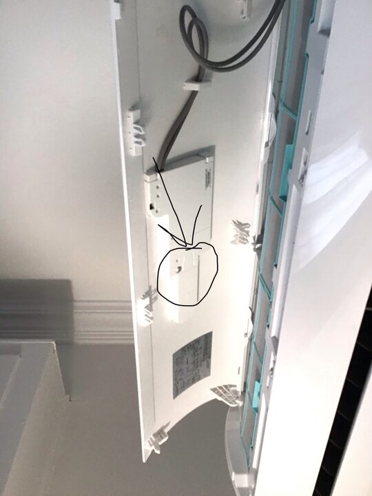

Εγώ που είχα θέμα με ένα inventor premium καινούργιο το οποίο σταματούσε και ανοιγε και έδειχνε ότι να'ναι θερμοκρασία στην εφαρμογή 34 ενώ είχα 21 μέσα, ήρθαν άλλαξαν αισθητήρα θερμοκρασίας και ήταν ακριβώς το ίδιο... οπότε έβγαλε τον αισθητήρα και τον πήγε από πισω και δουλεύει οκ. Βέβαια πάλι δείχνει λάθος θερμοκρασία άλλα τουλάχιστον δείχνει την σωστή ακριβός από επάνω του Αφού έβαλα θερμόμετρο πάνω στο κλιματιστικό και δείχνει το ίδιο σε εκείνο το σημείο...ίσως αν κρυώσει ο καιρός να δείχνει πιο σωστά. Τουλάχιστον δεν έχω συμπεριφορά on-off και ανεβάζεις την επιθυμητή θερμοκρασία. Βέβαια εφόσον δείχνει πάλι μεγαλύτερη θερμοκρασία από την πραγματική σίγουρα δουλεύει πιο χαλαρά και βγάζει πιο χλιαρό αέρα και αργεί πιο πολύ να ανεβάσει θερμοκρασία....

19 λεπτά πριν, LeGendGR είπε
Δηλαδή αν κατάλαβα καλά, η λύση που πρότεινε η inventor σε καινούργιο κλιματιστικο ήταν να βγάλει το θερμόμετρο από την θέση του και να το βάλει αλλού;

32 λεπτά πριν, Rnd1978 είπε
Ναι ο τεχνικό που ήρθε...ένα καλώδιο ήταν με τον αισθητήρα στην άκρη που ήταν μπροστά και πιάνοταν  στης σιδερένιες γρίλιες. Ηταν ακριβως μεσα απο πλαστικο καπακι που ανοιγει πανω απο τους αεραγωγούς πιασμενο στης γρίλιες.

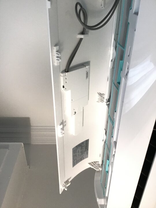

7 ώρες πριν, ΘοδωρήςΚαρπούζης είπε
Κάπως ετσι μέσα σε καπάκι με βιδουλα θα ειναι
Ευχαριστώ παιδιά, όταν πάω στο πατρικό μου θα το δοκιμάσω. Απλώς το είχα δει έτσι κι εκ πρώτης σκέψης θεώρησα να μη το πειράξω περαιτέρω προς αποφυγή τυχόν πρόκλησης ζημιάς και προβλημάτων με την εγγύηση κατ’ επέκταση. Η ουσία είναι ότι στα εγχειρίδια τα πενιχρά που παρέχει δεν δίνει λεπτομέρειες, συνεπώς βασίζεται στην εμπειρία ή γνώση του καθενός, άραγε;!

10 λεπτά πριν, LeGendGR είπε
Προσωπικά μου φαίνεται απαράδεκτο και το πρόβλημα (ειδικά αν είναι κατασκευαστική ατέλεια/αστοχία ,η λάθος στην εγκατάσταση) ,και η λύση που πρότειναν..Ελπίζω να είναι ενήμεροι οι της Inventor για την αλχημεία αυτήν.(εγώ προσωπικά δεν θα το δεχομουν, θα τους έλεγα η φτιάξτε το η πάρτε το)
