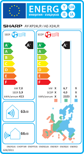

- Το SEER /SCOP κοίταξα στο Sharp  . SCOP μέση ζώνη έχει 4.0 . Normal . SEER έχει 5.9 . Στα ίδια λεφτά παίρνεις Toshiba με καλύτερο SCOP και καλή εγγύηση ή αν σε ενδιαφέρει μόνο το SEER παίρνεις μοντέλα με μεγαλύτερο SEER , καλύτερη τιμή , καλή εγγύηση .  Συγκριτικά πάντα με το Sharp μοντέλο που πρότεινες .

Mέση ζώνη στο ενεργειακό ταμπελάκι :
9 λεπτά πριν, Dare-Devil είπε
-Αμφιβάλλω αν ένα σύγχρονο κλιματιστικό  μπορεί να ζήσει πάνω απο 15 χρόνια  αλλά αυτό είναι προσωπική εκτίμηση χωρίς κάποια βάση γιατί πολύ απλά δεν έχουμε δεδομένα για να αναλύσουμε . Ακόμα και να συμφωνώ σε αυτό που λες , δεν υπάρχει ουδεμία εταιρεία που κατασκευάζει οποιοδήποτε τεχνολογικό  προϊόν όπου δεν αντιμετωπίζει ένα ποσοστό βλαβών . Η καλύτερη αξιοπιστία , είναι μια καλή σε διάρκεια εγγύηση . Μόνο η εγγύηση σου εξασφαλίζει ότι δεν θα βάλεις το χέρι στη τσέπη σου και συνήθως στις βλάβες των κλιματιστικών και ιδιαίτερα στις παραδοσιακές μάρκες Toshiba, Mitsu , Daikin κτλ το κόστος είναι υψηλό .  Αυτό πρέπει να το λαμβάνουμε σοβαρά υπόψιν  κατά την άποψη μου .
Από που ξέρουμε την πραγματική κατανάλωση για τα TCL ; Όλοι οι χώροι έχουν τις ίδιες ψυκτικές και θερμικές απαιτήσεις ; Ναι τα ψιλά γράμματα τα έχω διαβάσει . Δε βλέπω κάτι περίεργο να σου πω την αλήθεια.
- Όλες οι εταιρείες έχουν διάφορες σειρές που διαφοροποιούνται, στους βαθμούς απόδοσης  , στις λειτουργίες και στην τιμή .
-Για την ποιότητα αέρα που λές δεν καταλαβαίνω τί ακριβώς εννοείς . Που το στηρίζεις αυτό ;
Κανένας δεν είπε ότι προωθείς . Την άποψη σου υποστηρίζεις για τη συγκεκριμένη μάρκα .
Δεν είναι κακό το scop σε average.
Το ίδιο έχει πχ το ASYG24KLCA
Δεν είναι αυτό το θέμα.
