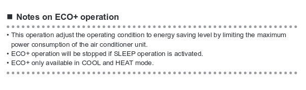

To eco που το έχω δοκιμάσει στο Daikin, δεν βλέπω να κάνει τίποτα ουσιαστικό. Θα το δοκιμάσω και όταν σφίξουν τα κρύα αλλά εκτιμώ ότι είναι απλά τύπου +1C , παρόλο που λέει κάτι άλλο η daikin
