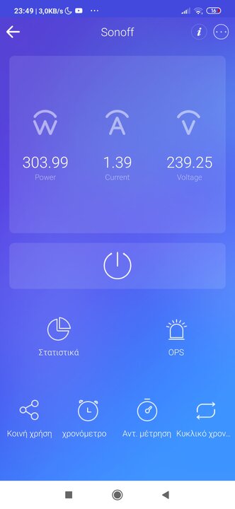

Σου εκαψε λιγο παραπανω απο οτι θα περιμενα το DAIKIN. Εμενα δουλεύει 150-180w συνηθως...μαλλον ειναι λιγο πιο βαρυ το φορτιο σε εσενα...
Έχω δει και εγώ 180w αλλά για λίγο ,αυτή την στιγμή που το έχω ζητούμενη θερμοκρασία 22 και έξω έχει περίπου 10 έχει σταθεροποιηθεί στα 300w(στην αρχή είδα και 1200).
Ο χώρος που ζεσταίνει όμως είναι πολύ παραπάνω από τα περίπου 20 τετραγωνικά του δωματίου που το έχω βάλει,ζεσταίνει σχεδόν όλο τον κάτω όροφο του σπιτιού που είναι 50 τετραγωνικά με ανοιχτές πόρτες στα αλλά δωμάτια.Το δωμάτιο που το έχω δεν κλείνει με πόρτα,και ζεσταίνει σχεδόν και το διπλανό δωμάτιο και τον διάδρομο με το μπάνιο.
1 ώρα πριν, john_petrucci7 είπε
Δεν το ανοιγω καν για θερμανση. οπως εχω πει κι ετσι ο κοσμος ξεκινησε ν αγοραζει a/c ηταν για να δροσιστει απο οταν βγηκανε. Εγω δεν προτεινω καν a/c καλυτερα σομπα υγραεριου για ζεστη.
Και εγώ αυτό πίστευα αλλά με την αναζήτησή μέσα από το forum για την καλύτερη αγορά σύγχρονου inverter ac ,έχω αρχίσει και έχω άλλη γνώμη και αν και οι καταναλώσεις είναι αυτές που βλέπω μέχρι στιγμής στα κλιματιστικά που αγόρασα,πιστεύω ότι έκανα την καλύτερη κίνηση.Περισυ έκαψα περίπου 1000 ευρώ πετρέλαιο ,καμμία 300 ευρώ σε ξύλα ,και περίπου 200 ευρώ παραπάνω σε ρεύμα με τα αερόθερμα και τις σόμπες της πλάκας,και δεν ζεστάθηκα.(Μεζονέτα 100 τετραγωνικά).Φέτος είπα να επενδύσω σε κλιματιστικά για θέρμανση.Το αν έκανα σωστά θα το δείξει με το τέλος του χειμώνα η κατανάλωση σε ρεύμα,και εδώ θα είμαστε να το κουβεντιάσουμε.
