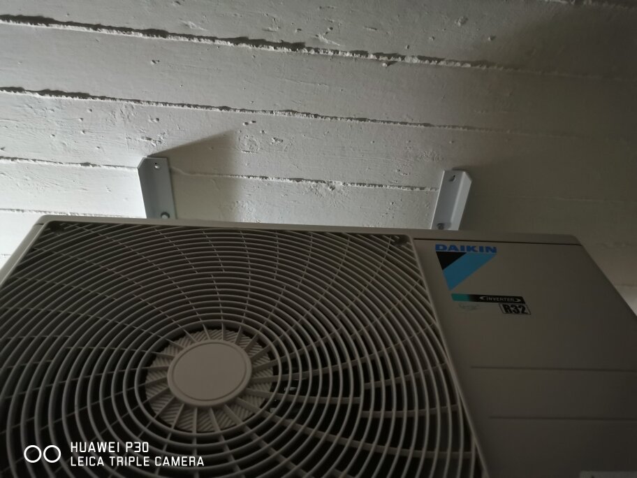

Update morris 24αρι
Με εξωτερική 5, εσωτερική 20.5 με όλα ανοιχτά να αεριστει το σπίτι( τοίχοι πατώματα κλπ όλα κρυα) και ζητούμενη 23 σε σαλοκουζινα και ανοιχτά όλα τα δωμάτια(σύνολο 75τμ)
Εκκίνηση στα 1100 για 5 λεπτά, σκαλοπάτι στα 590-610 για 20-25 λεπτα και μετά στάση στα 300-310 για συντήρηση
Σε μερικά σημεία έκλεισε τελείως ο συμπιεστής, άνοιγε στα 600  1-2 λεπτά και έπεφτε στα 300 για συντήρηση
Όσο περνούσε η ώρα η συντήρηση στα 300 ήταν σταθερή χωρίς να κλείσει ο συμπιεστής, πράγμα που για μένα σημαίνει πως σε 24ωρη χρήση θα έχει άλλη συμπεριφορά...και δεν θα το μάθουμε ποτέ γιατί έχω φυσικό αέριο για θέρμανση
Εντάξει δεν είναι Fujitsu, Toshiba και λοιπές εταιρείες Α εθνική αλλά δεν καίει και τα άντερα του για θέρμανση, στην ψύξη είναι ευκολότερα τα πράγματα
Η εξωτερική είναι παντελώς αθόρυβη( είναι στον τοίχο και χωρίς αντικραδασμικα), η εσωτερική δεν κάνει κρακ κλπ αλλά έχει παραπάνω θόρυβο, στο mute είναι μια χαρά
