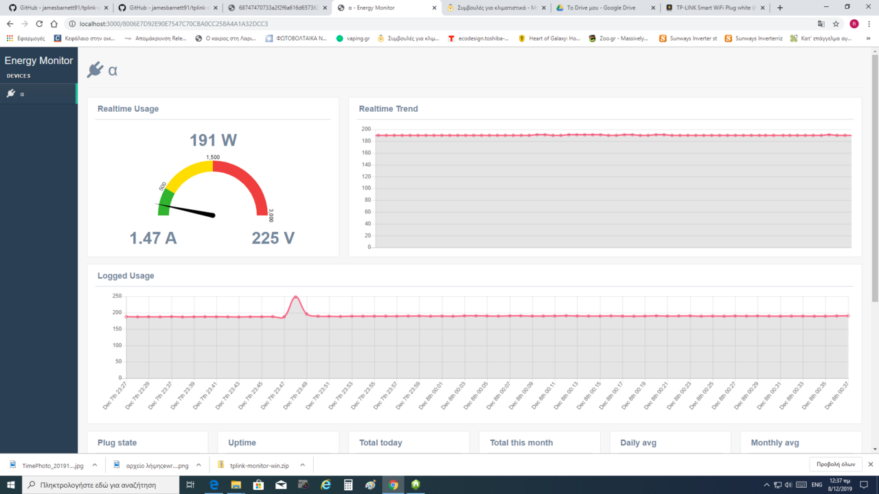

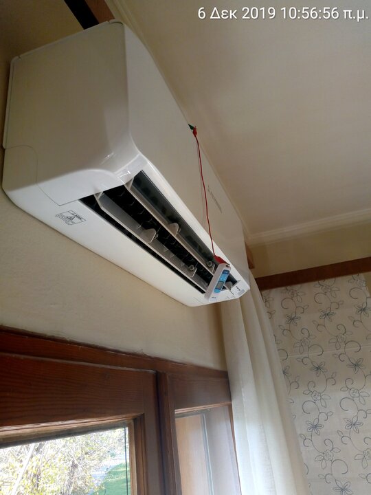

9 ώρες πριν, grizos είπε
Λεω ότι Σαφέστατα υπάρχουν αποκλίσεις στην θερμοκρασιά εξόδου λόγο απόστασης του καταγραφικού από τον ανεμιστήρα (μια τυχαία μέτρηση με θερμόμετρο type k δίπλα στον ανεμιστήρα έδειξε 35,6) Ο λόγος που συμβαίνει αυτό είναι ότι το καταγραφικό δεν τοποθετήθηκε καλά στο κέντρο του ρεύματος αέρα ( θα βρω τρόπο για να το τοποθετήσω καλλίτερα ) οπότε το 35,6 δεν απέχει και πολύ από το  39.
Τα 13 τμ  είναι λίγα ,δοκίμασε  με ζητούμενη 23 , και  βγάλε το 3d γιατί φέρνει τον ζεστό αέρα ποιο κοντά  στο κλιματιστικό και το κοροϊδεύει ,γενικά αν είναι τοποθετημένο στο κέντρο άσε τελείως ίσες τις κάθετες περσίδες και στείλε τον ζεστό αέρα όσο ποιο μακρυά μπορείς . Ανεμιστήρα άσε στο auto και πες μου αν είδες βελτίωση. Εγώ το έχω  21 και auto σήμερα άρχισα να πειραματίζομαι με περσίδες .
https://www.8com.gr/catalog/product/view/id/65453/tp-link-wifi-repeater-white-v3 + https://github.com/jamesbarnett91/tplink-energy-monitor =
μήπως κανένας καλλίτερος μακγκαιβερ από μένα ξέρει τον τρόπο να κρατάμε την καταγραφή σε αρχείο αυτών που βλέπω τώρα στο μόνιτορ και ίσως και να επέμβει στον κώδικα να αλλάξει τον χρόνο καταγραφής? (αυτή την στιγμή βλέπω στο πισι την κατανάλωση του daikin,ξέρω ζητάω πολλά.)
Ναι το διαβασα για τον αισθητηρα, αλλα αυτο δεν αλλαζει το οτι δεν εκανε on-off. Ποιο πολυ πιστευω οτι μαλλον ειναι αρκετο για τον χωρο μου και λογο και σχετικα καλης μονωσης πιανει ευκολα θερμοκρασια ( ειχα 22c , ενω εσυ ειχες κοντα 20c. Ακομη το οτι ειχα εξοδο 39 με 240w και εσυ εστω 35 με 300w μας δειχνει οτι ειχες χαμηλοτερες θερμοκρασιες) .βλεπω οτι εχεις αρκετο κενο απο το ταβανι. (εχω 13cm) Οπως και να εχει, αυτη η συγκριση δειχνει οτι η συζητηση που εχει ξεκινησει στο thread με την συμπεριφορα των κλιματιστικων δεν εχει τοσο νοημα. Μονο  για τον  θορυβο και ποιοτητα λειτουργειας συμφωνουμε και ισως μονο για αυτα βγαζουμε καποιο νοημα αναφορας
Επεξ/σία από c-max
Καλημέρα, χρησιμοποιώ την ίδια εφαρμογή και χωρίς να έχω κάνει κάποια αλλαγή, μου δείχνει καταγραφή κατανάλωσης ακόμα και για ημέρες που δεν είχα ανοικτή την εφαρμογή, αλλά μόνο το Tp-Link. Επίσης, έχει ιστορικό καταγραφής, π.χ. μου δείχνει την κατανάλωση των δώδεκα μηνών.
Εάν θέλεις, μπορείς να κάνεις μια μικρή παρέμβαση στο αρχείο με το μέγιστο αριθμό καταγραφών. ανοίγεις το αρχείο "logger-config.json" στο φάκελο της εφαρμογής με το notepad και αλλάζεις την τιμή π.χ. 1440. Πρόσεξε αν το κάνεις να πάρεις πρώτα backup το αρχείο πριν το πειράξεις. Επίσης, το αρχείο που βλέπεις από πάνω με τους πολλούς αριθμούς και τα γράμματα, περιέχει τις καταγραφές, οπότε το κρατάς αν θέλεις και αυτό ως backup κάπου.

10 ώρες πριν, grizos είπε
Αυτό το realtime trend είναι που ψάχνω να έχω για τα κλιματιστικά μου!!!!
Άραγε υπάρχει κάτι τέτοιο για τα sonoff ή blitzwolf;
54 λεπτά πριν, c-max είπε
Είναι λογικό να σβήνει, μακάρι να κατέβαινε χαμηλότερα, με 12 c εξωτερικη και 210  watt input αποδίδει 210Χ 7,86= 1650 watt θερμότητας στον χώρο, όσο και να ακούγεται περίεργο το 18 shorai h to 24 asyg θα συμπεριφερόταν καλύτερα στον ίδιο χώρο .(προς Θεού δεν λέω ότι έπρεπε να βάλεις κάτι άλλο).Προσωπικά είμαι πολύ ευχαριστημένος από την επιλογή αν και θα ήθελα να κατεβαίνει και άλλο, αλλά αυτό το ήξερα πριν το αγοράσω.

9 λεπτά πριν, liakjim είπε
Ήξερα ότι θα χαρείς μόλις το δεις 😉 αλλά θα σε στεναχωρήσω .
Τόσο καιρό που ψάχνω κάτι ανάλογο οι μόνες αναφορές στο google είναι για αυτό οπότε σε βλέπω πάλι να αγοράζεις μετρητή που δεν είναι sonoff .
Μακάρι να υπάρχει εναλλακτική και να έχουμε επιλογές.
13 λεπτά πριν, grizos είπε
Δεν ξέρω αν το tasmota κάνει κάτι τέτοιο .
