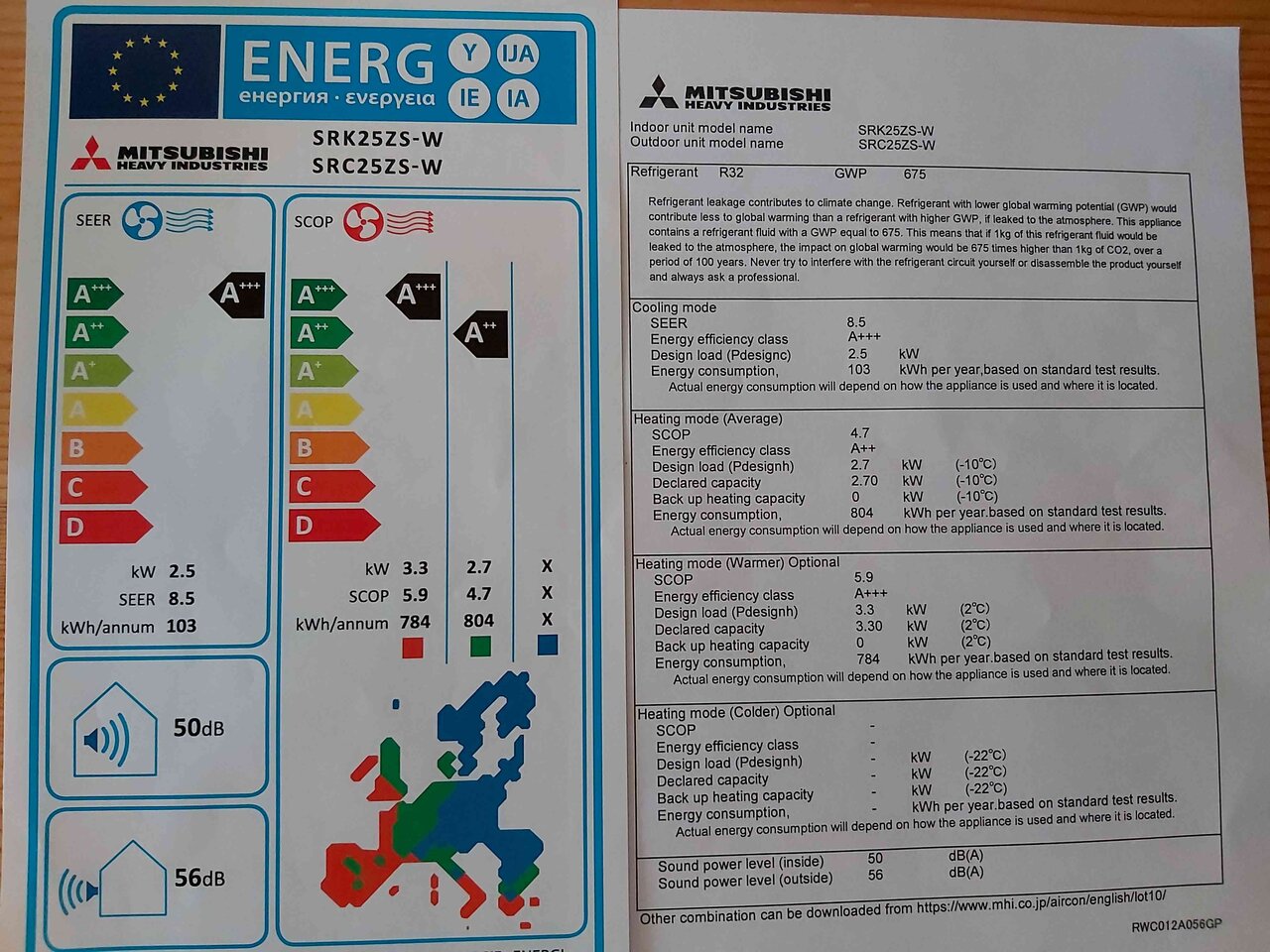

Τελικα πως μετριουνται;  Βλεπω καποιες διαφορες που δεν τις καταλαβαινω. Στην ψυξη παραπλησια Kw και λογο καλυτερου seer στο MHI βλεπω και καταναλωση χρονου καλυτερο νουμερο (133 vs 103) . Στην θερμανση ομως βλεπω τεραστιες διαφορες στα kw, δηλαδη στο ενα 3,3 kw και το αλλο 2,05; Ακομη το MHI με καλυτερο scop εχει Kwh/annum 784 vs 496.
Τελικα πως βγαζεις ακρη ποιο εχει καλυτερη καταναλωση;

Χωρίς να είμαι ειδικός, φαίνεται ότι το Kwh/annum δεν είναι σωστός τρόπος σύγκρισης μιας και υπολογίζεται σε διαφορετικά φορτία. πχ είναι λογικό ένα κλιματιστικό με μεγαλύτερο scop να έχει περισσότερο Kwh/annum από την στιγμή που υπολογίζεται σε μεγαλύτερο φορτίο.
Αυτό που δεν έχω καταλάβει και το ψάχνουμε ( @Rnd1978 ), είναι ποιος αποφασίζει πόσο θα είναι το φορτίο αυτό.
