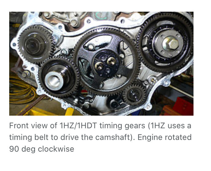

15 λεπτά πριν, Βασίλης_29 είπε
Περιστροφή 1hz ; Απλά γελάμε, αμφιβάλλω αν μπορεί να περιστραφεί τόσο χαμηλά και τι θερμικό αποτέλεσμα επιφέρει, μάλλον τίποτα.
Μπορει να φοράει τέτοιο μοτέρ 🤣🤣🤣
