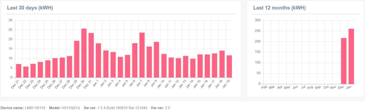

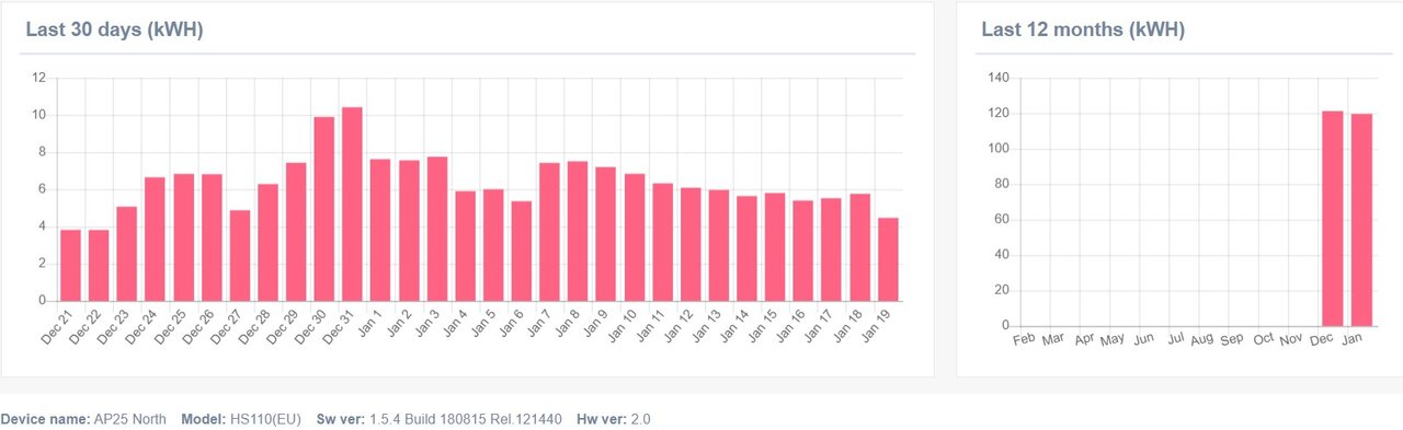

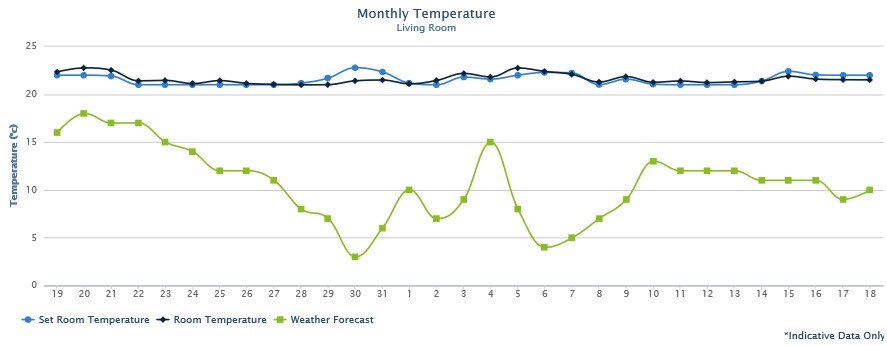

Και απο εμένα καταναλώσεις 24/7 απο mitsubishi AP25 (12τμ) και LN60 (45τμ), 7ος Ρετιρέ, 2005, Πειραιά και ελεύθερο Πλάι και Μπρος/Πίσω, οι εξωτερικές μονάδες κοιτάνε Βορρά, σε μπαλκόνι κλειστό με Ζελατίνα. Οι θερμοκρασίες που φαίνονται στο Melcloud (πράσινη γραμμή) έχουν μια απόκλιση γύρω στους 3oC. Εσωτερική πάντα 21-22 ζήτηση. Αποκλειστική θέρμανση ac. Υπάρχει και δεύτερο AP25 σε άλλο υπνοδωμάτο, ανάβει για λίγες ώρες όταν και αν χρειαστεί. Απώλειες χώρων 6Kw το 45τμ και απο 3kw το κάθε υπνοδωμάτιο, μαζί με διάδρομο, μπάνια. Σύνολο 12kw το διαμέρισμα.
