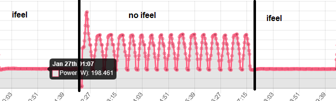

Εξαρταται τον χωρο. Εμενα το κλιματιστικο διαβαζει 3 βαθμους λιγοτερους απο το σημειο που χρειαζομαι τη ζητουμενη (το οποιο ειναι το αντιστροφο απο οτι συμβαινει συνηθως), με αποτελεσμα να υπερθερμαινει το χωρο και να εχω και υψηλοτερη καταναλωση. Με 24 και ifeel καιει λιγοτερο απο οτι 22 χωρις ifeel.

1 ώρα πριν, rbx1000 είπε
Και γιατι δε βαζεις τρεις βαθμους λιγοτερο το χειριστηριο?  Παντως πραγματι συνηθως συμβαινει το αντιθετο απο οτι στο δικο σου  και οποτε χρησιμοποιει κανεις i fell ή το follow me  τοτε δημιουργουνται υπερθερμανσεις

14 λεπτά πριν, Curtis76 είπε
Αυτο κανω αλλα λογω χωρου/σημειου τοποθετησης, μολις ριχνει καταναλωση διαβαζει πολυ χαμηλη θερμοκρασια και δε 'στρωνει'.
357212914_Screenshot_2020-01-27Kuro-EnergyMonitor.png.60c6f86fafc68e6884e23a947608a18b.png
Παντως η ζεστη ειναι πιο 'γλυκια' χωρις ifeel, η λειτουργια πιο ομαλη με ifeel.
Επεξ/σία από rbx1000

1 λεπτό πριν, rbx1000 είπε
Δεν βγαινει νοημα ομως ετσι. Μιλαμε για το ιδιο μηχανημα με την ιδια συμπεριφορα. Μου λες οτι 22 στο χειριστηριο με i fell εχει αποτελεσμα 22 στο θερμομετρο, αλλα 25 (πχ) στο χειριστηριο χωρις i fell εχει αποτελεσμα 22 στο θερμομετρο αλλα το μηχανημα συμπεριφερεται διαφορετικα. Προφανως η δοκιμη σου δεν ηταν σωστη. Πρωτα θα κοιταζα τι λαθος εκανα στις μετρησεις.
