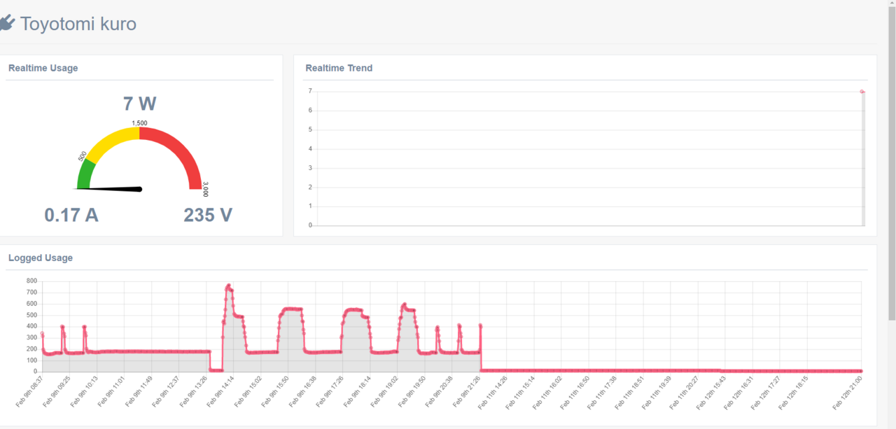

Αγαπώ κινεζοφασόν (με follow me )
Εκμεταλλευόμενο τις μικρές απώλειες που χάρισαν οι 10-12C βαθμοί εξωτερικής, πήρε μόλις μια φορά και δούλεψε περίπου 1 ώρα και έκαψε 0.7KWh (τηρώντας το πρωτόκολλο που λέει ή θα δουλέψω στα ~300W ή στα ~700W , ενδιάμεσες τιμές είναι άγνωστες για τον κινέζο 🤨:
Το καημενούλη το Daikin ακόμα και με quiet ανεμιστήρα, προκαλούσε υπερθερμάνσεις και ανοιγόκλεινε από τα ~170W , καίγοντας 1.15KWh
