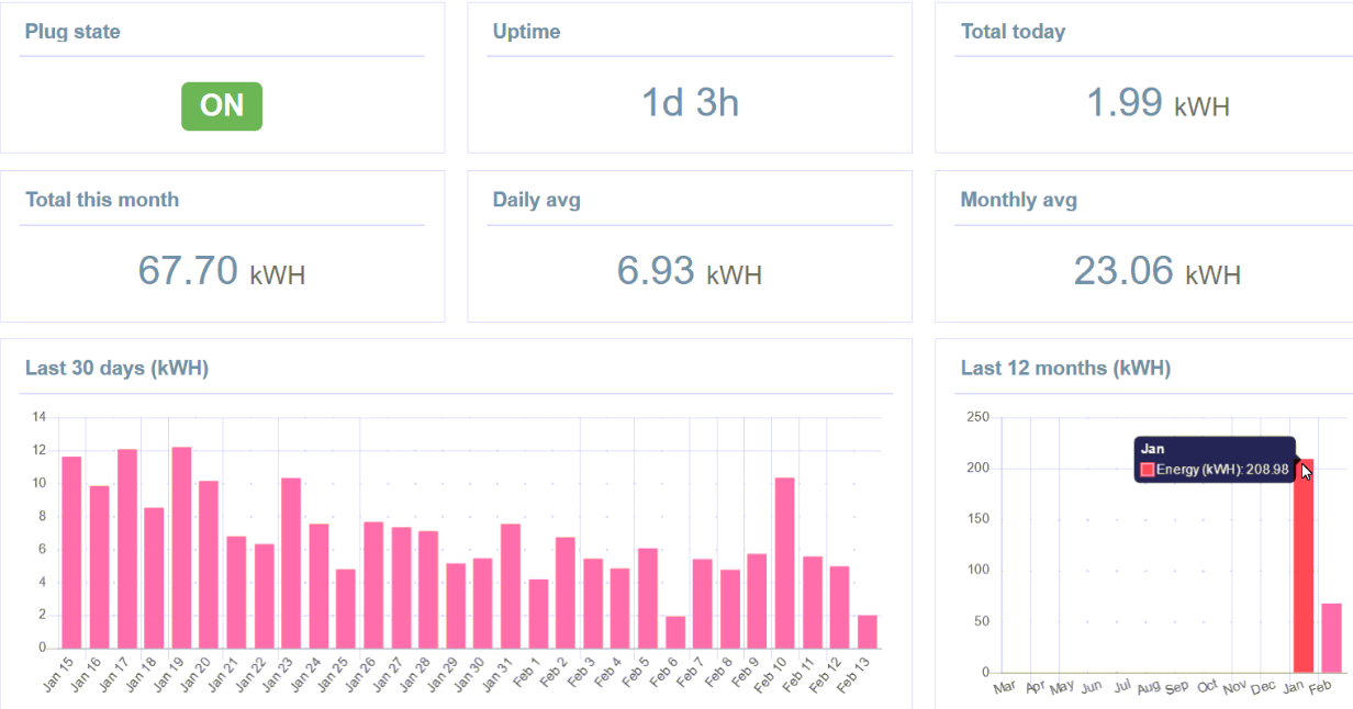

19 λεπτά πριν, liakjim είπε
Ήρθε το ρεύμα.
Από 2/12/19 έως την 26/1/20 δλδ 55ημέρες , έκαψα 1478KWh.
Περίπου 27KWh την ημέρα. Υπόψη ότι με την elpedison που έχω , με αναγωγή των χρεώσεων και των λογαριασμών με όλα μέσα (βέβαια αλλάζει αυτό ανάλογα τον δήμο και τα τμ του καθενός), υπολογίζω ως σταθμισμένη τιμή κιλοβατώρας, με όλες τις χρεώσεις τα  0.17€/KWh . Συνεπώς 4.6€/ημέρα για 3κλιματιστικά (και βέβαια ότι άλλες καταναλώσεις έχω, πλυντήρια, κουζίνες κτλ).
Δυστυχώς το HS110 έχει ένα σημαντικό μειονέκτημα έναντι του blitzwolf αλλά και του sonoff που δεν το είχα σκεφτεί: δεν δείχνει στατιστικά μηνών.
Έχει κανείς καμιά ιδέα από τους κατόχους πως το αντιμετωπίσουμε αυτό; Μια σκέψη είναι να γράφω κάπου στο τέλος του μήνα τι λέει στο total consuption των τελευταίων 30 ημερών.
(πχ το Fujitsu τώρα λέει 223, το carrier 50.5 και το daikin 50.4)
Το github καταγραφει μονο τη logged καταναλωση? Δεν τραβαει data απο τη μπριζα?
21 λεπτά πριν, liakjim είπε
Δε σου κάνει η μηνιαία καταγραφή της εφαρμογής από το git;

17 λεπτά πριν, rbx1000 είπε
χμμμ , σε αυτό δεν είμαι σίγουρος.
Αν δεν χρειάζεται να είναι συνέχεια ο υπολογιστής ανοιχτός και να γράφει αλλά έρχονται τα στοιχεία από το πριζάκι, τότε είμαστε κομπλέ.
13 λεπτά πριν, bobadil είπε
Το έχεις δει αν είναι στοιχεία της πρίζας;

48 λεπτά πριν, rbx1000 είπε
Το κλείνεις μια μέρα και μετά το συγκρίνεις με το kasa.
Σχετικά με το τι καταγράφει το HS110...Μετα απο δοκιμές:
Τα στοιχεία της κατανάλωσης Daily/ Monthly etc τα πέρνει απο την "πρίζα", είναι σωστά και δεν χρειάζεται να είσαι συνδεδεμένος.
Αυτό που χάνει είναι η γραφική...Αν κλείσεις την εφαρμογή και την ξανανοίξεις μετα απο ώρες, το διάγραμμα θα συμπιέσει τις ώρες και ξαφνικά απο τα πχ.1000kw στις 13:00 θα δείς ένα drop στα 300kw πχ στις 21:00. Aν δεν προσέξεις τις ώρες κάτω, μπορεί να μην το καταλάβεις.
Δεν μπορεί να μηδενίσεις τα average όποτε θές.  Αναγκαστικά ακολουθείς ημερολογιακούς μήνες. Διαφορές απο το kasa σεν έχω δεί.
1 ώρα πριν, rbx1000 είπε
Τελικα ειναι στοιχεια της πριζας.
15 λεπτά πριν, m4rk0s είπε
Τέλεια ! Ευχαριστώ!

3 λεπτά πριν, m4rk0s είπε
Σωστά, όπως είχα αναφέρει το HS110 μπορεί να σου δώσει current/daily/monthly- total πληροφορίες για κατανάλωση σε W/KWH. Οπότε υπάρχει η δυνατότητα αυτά τα δεδομένα να τα χειριστεί ο καθένας ανάλογα, είτε μέσω της github εφαρμογής που έχετε οι περισσότεροι είτε μέσω άλλης "εφορμογής" όπως το Home assistant που χρησιμοποιώ εγώ για να φτιάχνω custom γραφήματα και γενικά να κρατάω στατιστικά. Αυτό που δεν ξέρω μιας και δεν το έχω πολύ καιρό είναι αν η μηνιαία κατανάλωση είναι ημερολογιακή (από 1 - 31 του μήνα) αν και πιστεύω πως θα είναι. Αν κάποιος το έχει καιρό μπορεί να μας πει αν μηδενίζει την 1η του μήνα.
14 λεπτά πριν, cinqo13 είπε
Στο kasa εκεί που λέει past 30 days είναι οι 30 ημέρες που πέρασαν, πχ από 15 Ιαν μέχρι σήμερα και συμπίπτει με τις μπάρες ημερήσιας κατανάλωσης του github.
Ημερολογιακός μήνας είναι στο github εκεί που λέει total this month και στις μπάρες μηνιαίας κατανάλωσης (last 12 months).
7 λεπτά πριν, liakjim είπε
Τέλεια ! Ευχαριστώ!
Οπότε δεν υπάρχει το μειονέκτημα του μετρητή , συνεπώς με τη χρήση του github αρχείου φαίνεται να είναι η πιο ολοκληρωμένη λύση για την παρακολούθηση των κλιματιστικών μας.
Στο μόνο σημείο που έχω δει όπου υπερτερεί ο sonoff είναι ότι πιάνει πιο καλά το wifi. Στο carrier που έχω τον HS110 έξω στο μπαλκόνι του 1ου ορόφου, αναγκάστηκα και έφερα το ρούτερ στον  ίδιο όροφο για να το πιάσει, ενώ το sonoff όταν ήταν στην ίδια θέση, έπιανε και με το ρούτερ στον κάτω όροφο.
Αλήθεια είναι αυτό με το WiFi του HS110. Εμένα σκέψου κάποιες φορές ήταν ταυτόχρονα συνδεδεμένο και στον router/wifi και σε ένα wifi repeater που έχω με αποτέλεσμα να έχω πρόβλημα να το κάνω access από το local δίκτυο και αναγκάστηκα να το "κλειδώσω" μόνο στο ένα από τα δύο.
