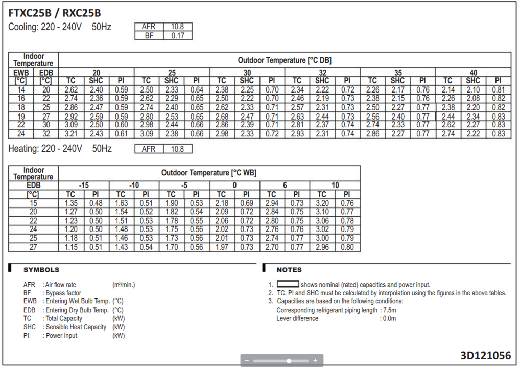

Εκεί που είναι το daikin μου βγάζει 2,36KW.
Στον πίνακα βλέπουμε capacity με 0/22C 2.06KW, δηλαδή θα έπρεπε να είναι οριακό ή και ανεπαρκές, όταν στους 0 έξω με μέσα 22 ήταν έτσι :
ΥΓ Έχεις την καλοσύνη να σηκώσεις και τα 18,24?

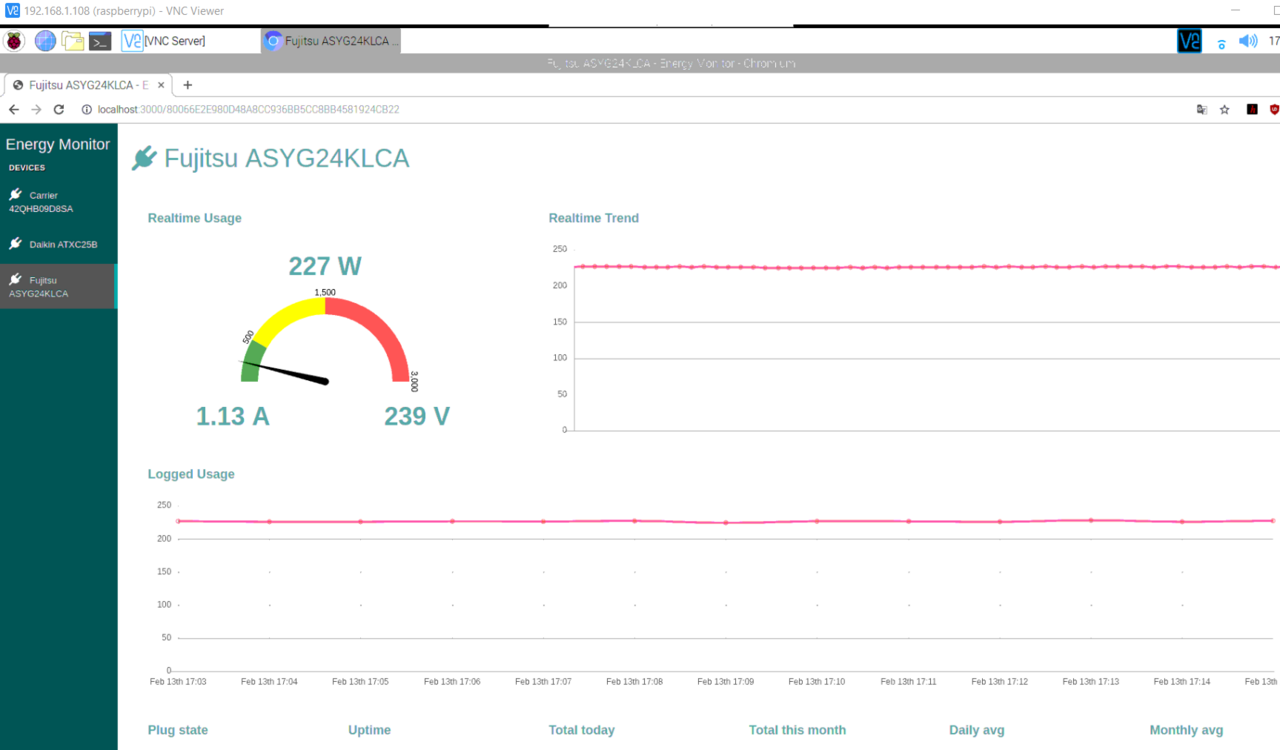

Ναι δεν είναι τίποτα ακολουθάς κανονικά τις οδηγίες που δίνει. Θα κάτσω κάποια στιγμή να βρω τρόπο να ανοίγει και να κλείνει αυτόματα για να μη κολλάει και χάνει τα διαγράμματα. Τις ημερήσιες και μηνιαίες από' τι φαίνεται μια χαρά είτε τις κρατάει είτε τις παίρνει από τη πρίζα.

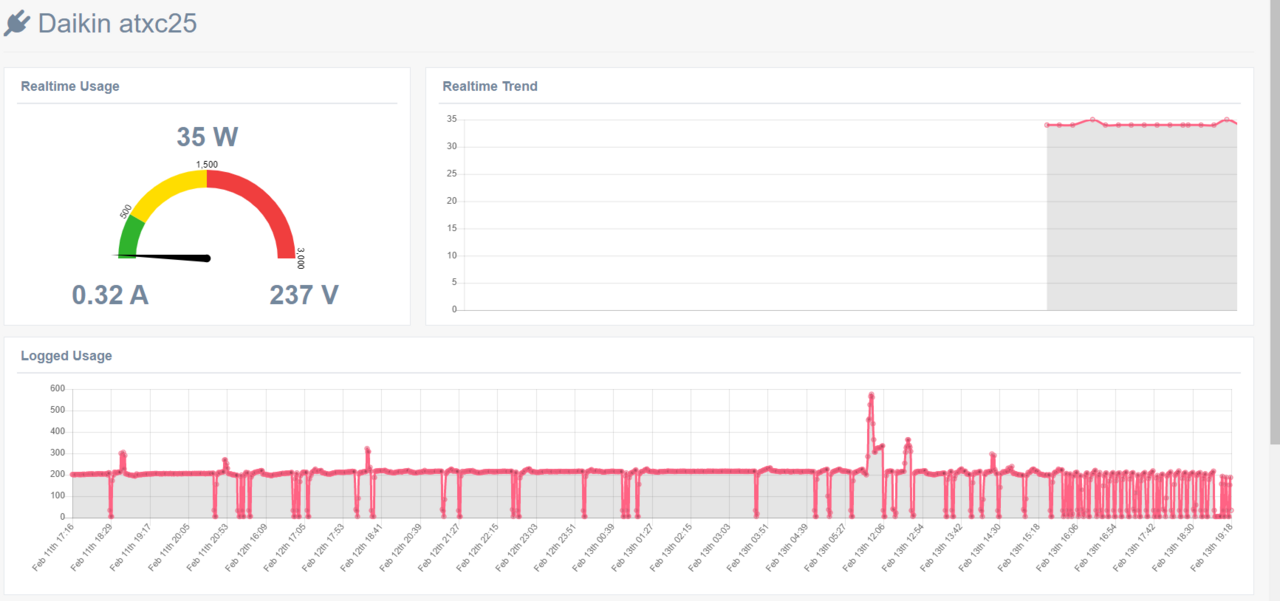

απλα τραγικο ειλικρινα δε μπορω να βρω τι φταιει για αυτη την εικονα ,το απεναντι κλιματιστικο ειναι κλειστο λογω θερμοκρασιας δε παιρνει μπρος αυτο το daikin το εχω βαλει στο 20 και στο 19 και σε 50 τμ κανει αυτη την εικονα αντε βγαλε ακρη
1 λεπτό πριν, dimostr είπε
Κλειστο το κακομοιρο. Προσπαθει συνεχεια αλλα δεν το παιρνει και κλεινει.
Η βαλτο στους 18...

θα αρχισει να βγαζει κρυο , θα το βαλω σε auto mode
19 λεπτά πριν, dimostr είπε
Βάλε το 23 να έχει να ζεστάνει κάτι. Όσο πιο χαμηλά το βάζεις τόσο πιο δύσκολο θα είναι να κρατηθεί ανοιχτό. Νιώθεις κρύο στο χώρο? Γιατί με βάση αυτό το διάγραμμα σημαίνει ότι οι απώλειες του χώρου σου είναι μικρότερες από την ελάχιστη του Daikin.
2 λεπτά πριν, turbakiasss είπε
εχω σκασει
το θεμα ειναι γιατι δε μενει σβηστο
4 λεπτά πριν, dimostr είπε
εχω σκασει
Είναι στο μεταίχμιο.
Αν το βάλεις 18 δεν θα μείνει κλειστό;
