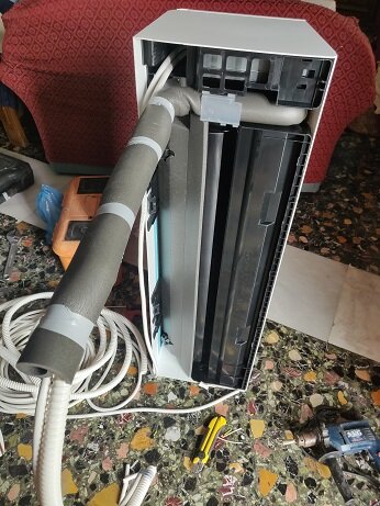

3 ώρες πριν, guzel είπε
@Alexcxvtr πως πάει; Έχεις απάντηση από Toshiba; Βάλε καμιά φωτογραφία ή βίντεο να το χαζεψουμε. Και το τηλεκοντρόλ του αν μπορείς :D
Έχω βάλει κοντά 15 φωτο αδερφέ!
Για βίντεο από βδομάδα, γιατί δεν το δουλεύω. Περιμένω πρώτα την Toshiba.
Πάντως, εάν τα 60 εκ. του καλωδίου του μηχανήματος που αναφέρθηκαν είναι τα παρακάτω, τότε κλάφ'τα Χαράλαμπε, διότι το είδα με τα μάτια μου που το περνούσε από την τρύπα του τοίχου. Σύνολο καλωδίου 1,20μ. βαριά βαριά. Ειδάλλως, εάν πρόσθεσε το καλώδιο αυτός, είμαι στα 2 - 2,10μ, δηλαδή εντός προδιαγραφών.
Spoiler
Επεξ/σία από Alexcxvtr
  • Sad 1
