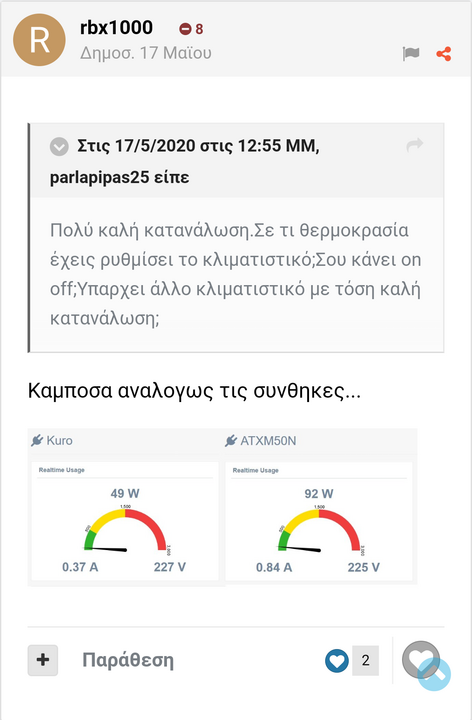

Μη σου κάνει εντύπωση για 8αρι κλιματιστικό. Εδώ 12αρι φασον είχε 49w κατανάλωση..
Στη θέση σου θα ανησυχούσα γιατί δεν πάει παρακάτω ;p
(αν θεωρήσουμε ότι και στα 2 κλιματιστικά δούλευε ο συμπιεστής. Προσωπικά εχω αμφιβολίες.)
Επεξ/σία από guzel
Ρε παιδια γιατι εχω την εντυπωση ότι σε αυτα τα Watt 50-60 παίζει μόνο ο ανεμιστήρας?
Το παρατηρησα και στα δικα μου τις προάλλες που η εξωτερική θερμοκρασία έπεφτε χαμηλότερα από την εσωτερική ζητούμενη (σε ψύξη).
3 λεπτά πριν, guzel είπε
Μη σου κάνει εντύπωση για 8αρι κλιματιστικό. Εδώ 12αρι φασον είχε 49w κατανάλωση.. 😛
Φανταζομαι οτι αυτα ειναι σε ψυξη οκ για το δευτερο αλλα στο πρωτο δουλευε ο συμπιεστης σιγουρα? Πιο πολυ για εσωτερικο και εξωτερικο ανεμιστηρα σε παραμενουσα λειτουργια μου κανει...Οχι τιποτε αλλο αλλα χοντρικα 20 & 20 w ειναι σε μεση λειτουργια το εσωτερικο και εξωτερικο fan. Εγω σε αυτα τα watt που ανα φερω ισα ισα που ακουγα το γουργουρισμα του ψυκτικου υγρου στην εξωτερικη μοναδα σημαδι λειτουργιας του συμπιεστη και φυσικα παροχη ψυξης μεσα...

20+20w για ανεμιστήρες και 20w για συμπιεστή; :blink:
1 λεπτό πριν, guzel είπε
20 w για συμπιεστη? Εδω 16w minimum εχει το ψυγειο μου που  χρησιμοποιει ισοβουτανιο ως ψυκτικο . το R32 δεν εχει πιο υψηλες πιεσεις? Τελος παντων αν ειναι ετσι respect στo chinese  wanabe daikin a/c😎😎😎
6 λεπτά πριν, Lofarek είπε
Για Toshiba να μου έλεγαν αυτό το νούμερο δεν θα το πίστευα, πόσω μάλλον για άλλη εταιρεία. Ανέκδοτο μοιάζει. Ο μετρητής σίγουρα δουλεύει σωστά;

Εχω κουμπωσει αλλον μετρητη (αλλη μαρκα) πανω σε αυτον και μετραγα το ιδιο πραγμα και οι δυο ειχαν την ιδια μετρηση...εχω τρεις διαφορετικους μερτητες πριζας σπιτι. Αλλα το θεμα ειναι οτι το λενε και οι προδιαγραφες του σε πληρως ευνοικες εξωτερικες θερμοκρασιες οπως ειναι αυτες που ειμαστε τωρα 60w min για ψυξη και 120 w για θερμανση. Και αυτο ειναι μια μεση προς καλη  σειρα της daikin σκεψου τι "παπαδες" αποδοση vs καταναλωση θα εχει το sarara...
28 λεπτά πριν, guzel είπε
Στη θέση σου θα ανησυχούσα γιατί δεν πάει παρακάτω 😜
Για το Daikin μην έχεις αμφιβολίες. Τόσο δίνει και η ίδια η Daikin αν δεις τον πίνακα. 120 στη θέρμανση και 60 στη ψύξη.
Για τα 49 του kuro το παραδέχομαι ότι δεν τα πολύπιστεύω.
Μόνο ο Σανκάρα μπορεί να μας απαντήσει νομίζω..
2 λεπτά πριν, guzel είπε
Για Toshiba να μου έλεγαν αυτό το νούμερο δεν θα το πίστευα, πόσο μάλλον για άλλη εταιρεία. Ανέκδοτο μοιάζει. Ο μετρητής σίγουρα δουλεύει σωστά;
Δεν μπορουμε να ξερουμε.
Σε μηχανημα που επρεπε να ειναι standby 1w δειχνει 5.
Επισης στο ιδιο μηχανημα δειχνει 135w σε συνθηκες που ο κατασκευαστης ανακοινωνει τουλαχιστον 200w.
