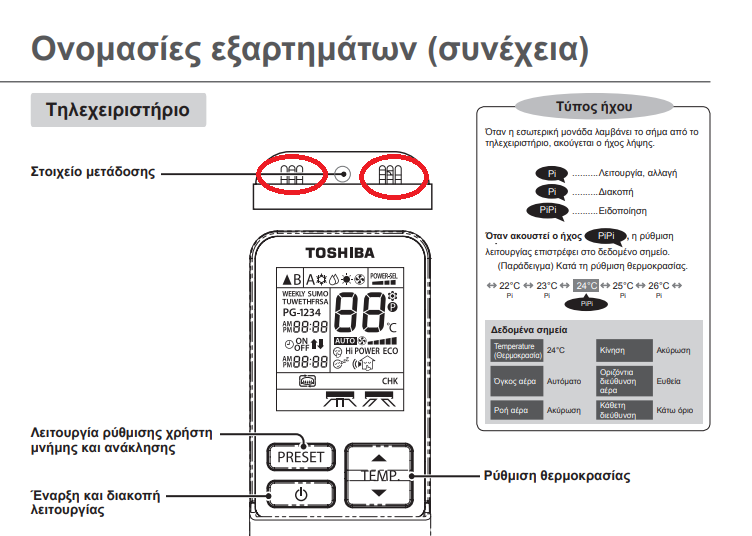

mmike2503
Αισθητήρα θερμοκρασίας στο τηλεχειριστήριο δεν έχει;
Εχει κατι γρίλιες μπροστα εκεί που ειναι και το IR αλλά το manual δεν αναφέρει κάτι

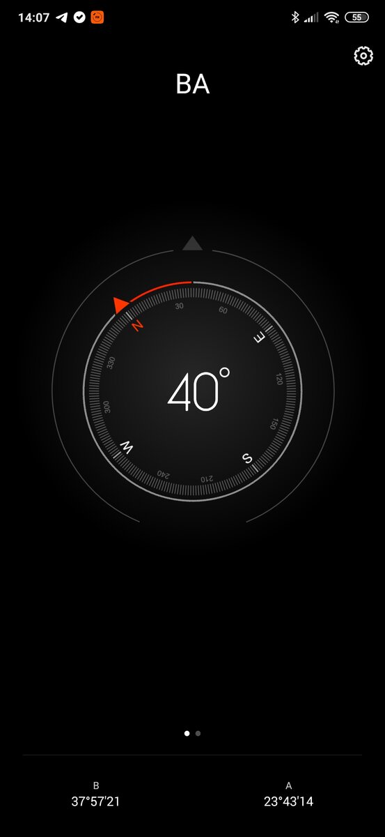

Σε ποια περιοχή μένεις;
Νέο κόσμο νότια, σύνορα με νέα σμύρνη στον 8ο όροφο πολυκατοικίας. Ο προσανατολισμός είναι αυτός που φαίνεται στην παρακάτω φωτο. Βορεια και δυτική πλευρά βλέπουν αέρα, ανατολική κλιμακοστάσιο και διπλανό διαμέρισμα, νοτια πλευρά διάδρομος και υπόλοιπο διαμέρισμα
