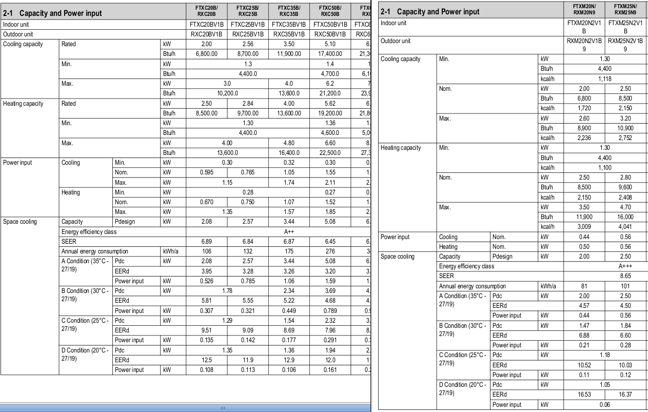

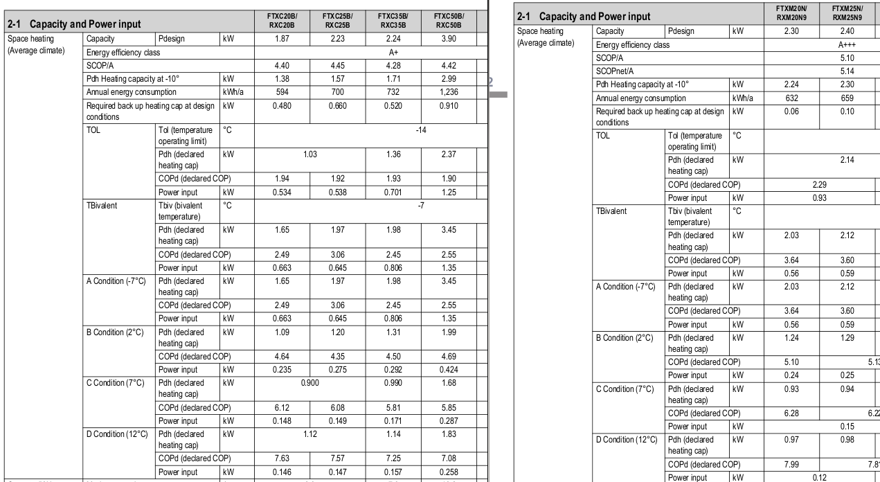

Παράδειγμα Α:  daikin ftxc25b (αριστερά) και daikin ftxm25n (δεξιά) :
Τα δίνει και τα δύο 4400btus ελάχιστα ψύξη / θέρμανση. Αλλά τα watts είναι πολύ διαφορετικά, καθώς και τα btus
Ψύξη :
Θα δεις ότι το ftx25b κατεβαίνει στα 113W και το ftm25n στα 60W.
Σε ενέργεια στον χώρο πολλαπλασιάζουμε με το eer (δεν χρειάζεται μας το δίνει έτοιμο) και είναι 1.29 ελάχιστα και 1.05 αντίστοιχα , δλδ 4401.6btus και 3582.7btus. Το ftxm έχει τεράστιο eer, στα 16.37 έναντι 11.9 του ftxc.
Θέρμανση :
147W έναντι 120W . Το ftxc δίνει ελάχιστα 0.9KW έναντι 0.94KW ή 3070.9btus και 3207.4btus για το ftm25n (λόγω υψηλότερου cop).
Πρακτικά, δεν είναι πάντα εύκολο να βρει κάποιος τα ελάχιστα input watts ή τελικά αυτό που μας ενδιαφέρει ήτοι τα αποδιδόμενα btus.
Όσον αφορά το μέγεθος της εξωτερικής μονάδας, είναι κάτι που δεν θα πρέπει να σε απασχολεί (εκτός και αν έχεις πρόβλημα χώρου ) . Εσύ θα θες μέγιστα scop/seer που μπορείς να αγοράσεις.
Απλά υπάρχει η πιθανότητα (και από άποψη φυσικής εξηγείται επαρκώς , χωρίς να έχουμε στοιχεία), ότι όσο μεγαλύτερο το μέγεθος της εξωτερικής μονάδας, τόσο "απλώνει" ο εξατμιστής και "απλώνουν" τα στοιχεία και άρα τόσο δύσκολα πιάνει πάγο.
Φυσικά εξαρτάται από πολλούς παράγοντες, πχ το 24αρι edge έχει 630Χ800Χ300mm εξωτερική έναντι όχι πολύ μικρότερης εξωτερικής του asyg24klca  με 542Χ799Χ290mm (αν και το ύψος είναι σημαντικά μικρότερο) αλλά το 1ο έχει 6.07KW capacity στους 0C όταν το 2ο 8.72KW , συνεπώς κάποιος θα ανέμενε ότι το asyg θα πουσάρει τη φυσική περισσότερο.

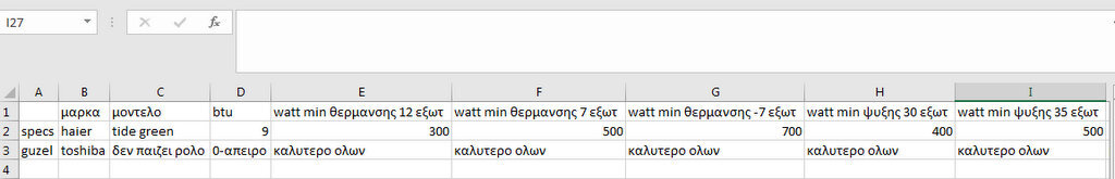

Πολυ ωραιο και κατατοπιστικο.Ενα βημα ακομη θα ηταν,αν  στην λιστα που εφτιαξες στο εξελ google , η σε αλλη σελιδα-φυλλο μπορουσαμε να καταχωρουμε ο καθενας το μηχανημα του και τις μετρησεις ελαχιστης καταναλωσης σε ψυξη ,σε θερμανση κλπ.(και στο silent/quiet  κυριως καιγομαι εγω να ξερω γιατι εκει τα δουλευω και ισως λογω της μικροτερης ροης αερα εκει να ειναι και η min!)
Πχ σε μια σειρα εγω να εγραφα με το ψευδωνυμο πρωτα και μετα αλλος κλπ οπως στη φωτο.Νομιζω γινεται τεχνικα να ειναι ανοιχτο σε ολους μας.

Το κουραγιο το εχω,εξελ ξερω,σπρεντshits οσον αφορα το πως το διαχειριζεσαι ονλαιν δεν ξερω σε βαθος...ελπιζω να το τελειωσω πριν το ζευγαρι toshiba-carrier(Εφευρετης ινβερτερ και Εφευρετης κλιματισμου)ανακαλυψει κατι νεο παλι και τα εξαφανισει ολα...
Αρα αρχιζω το εξελ και περιμενω με προσωπικο μηνυμα ΠΡΟΤΑΣΕΙΣ (για να μη μακρυνει το νημα και γινει υπερσιβηρικος), τι να καταχωρουμε,απο ΜΕΤΡΗΣΕΙΣ μονο,οχι απο προδιαγραφες κατασκευαστων-εισαγωγεων κλπ και μετα βλεπουμε.
Ιδου λοιπον αγαπητοι,στειλτε οτι θελετε να εχει το εξελ στις στηλες (πχ 40 βαθμους εξω μετρηση watt ελαχιστα)και μετα οταν ανεβει ονλαιν τα καταχωρει ο καθενας μονος.
Δεν βαριεμαι ουτε να τα καταχωρησω,αλλα πρωτα να εχουμε καταληξει τι θελουμε να καταγραψουμε και τι να σβησουμε απο οσα εγραψα στο δειγμα.
Οποιος  καταχωρησει στοιχεια καλυτερα απο τοσιμπα αυτοματως συναινει σε παροχη κωδικων πριζας στον επιθεωρητη της για επιβεβαιωση(κινδυνευει και με εφοδο σπιτι του)
Αναμενω...προσωπικα μηνυματα
