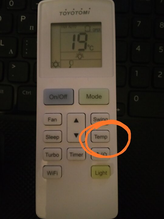

Καλησπέρα, ύστερα απο 509 σελίδες επανω στο θεμα ηρθε η ωρα να σας ρωτησω και εγω. Προσφατα εγινα κατοχος κλιματιστικού τογιο και διαβασα τις οδηγίες χρήσης αλλα δεν έβγαλα άκρη με το πλήκτρο temp, τι ακριβως κανει με απλα λογια ρε παιδια;
Αν το πατήσεις διαδοχικά εμφανίζει την θερμοκρασία χώρου( για λιγα δευτερολεπτα) και μετα την επιθυμητη θερμοκρασία του κλιματιστικου

41 λεπτά πριν, cheaptech είπε
Ποιο μοντέλο έχεις?  Αλλά σε γενικές γραμμές ισχύουν τα παρακάτω:
Πατάς το πλήκτρο μία φορά και στο τηλεχειριστήριο έχεις το εικονίδιο που φαίνεται τώρα στο δικό σου, δηλαδή ένα σπιτάκι χωρίς θερμόμετρο, τότε στην φωτεινή ένδειξη του κλιματιστικού βλέπεις την θερμοκρασία που έχεις ορίσει εσύ, στην προκειμένη τους 19. Ξαναπατάς κουμπάκι και στο χειριστήριο εμφανίζεται ένα σπιτάκι με ένα θερμόμετρο μέσα, τότε στο καντράν του κλιματιστικού εμφανίζεται η πραγματική θερμοκρασία του χώρου σου σύμφωνα με το θερμόμετρο του κλιματιστικού, ξαναπατάς, σπιτάκι με θερμόμετρο έξω και βλέπεις την θερμοκρασία που έχει έξω πάλι σύμφωνα με θερμόμετρο της εξωτερικής σου μονάδας.
