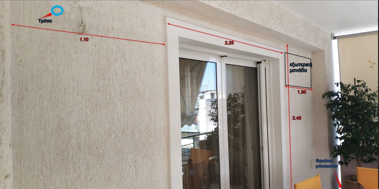

Καλησπέρα.
Επανέρχομαι έχοντας πλέον κατασταλάξει ότι αυτό που χρειάζομαι για το σαλόνι-τραπεζαρια-κουζινα (34 τμ) είναι ένα 18αρι.Θσ τροφοδοτει και ενα  διαδρομο ωστε να ψυχει και δυο δωματια ( ελαφρα ομως ) Βάζοντας σα δεδομένο ότι δεν μπορώ να διαθέσω πάνω από 700-750 και μετά από συμβουλές φίλων εδώ μέσα έχω καταλήξει στα παρακάτω.
https://www.bestprice.gr/compare/2155040404_2154832798_2154834256_2155367090/comparison.html
Η λίστα δεν είναι δεσμευτική. Θα μπορούσα να δω και κάτι άλλο αλλά έχω ακούσει πολύ καλά λόγια για τις δυο εταιρείες.
θα ήθελα να έχει ιονιστή λόγω κουζίνας, χαμηλό θόρυβο και αν έχει wi-fi ώστε να μπορώ να το ενεργοποιώ απομακρυσμένα δεν θα ήταν άσχημο αλλά και δεσμευτικό . Αυτό που θα ήθελα να προσθέσω είναι ότι η εξωτερική μονάδα θα μπει αναγκαστικά κρεμαστή στο μπαλκόνι (δεν υπάρχει διαθέσιμο χώρος για πάτωμα) και όπως φαίνεται στη φώτο πρέπει (και δεν μπορεί) να μπει σε άλλο σημείο όπως έχω σημειώσει. Δεν μπορεί να μπει στο αριστερό σημείο .Άρα θα υπάρχει μεταξύ της τρύπας και του εξωτερικού μηχανήματος μια απόσταση γύρω στα 3 με 3, 2 μετρά. Θα έχω κάποιο πρόβλημα?  και τι θα πρέπει να ζητήσω κατά την εγκατάσταση του εξωτερικού (για θόρυβο)?
Ελπίζω μετά και τις συμβουλές σας να καταλήξω κάπου ώστε αυτή την εβδομάδα να το παραγγείλω. Ευχαριστώ εκ των πρότερων

1 ώρα πριν, ovelix11 είπε
Καλησπέρα.
To Haier δεν έχει ιονιστή.
Τα inventor δεν έχουν ιονιστή αλλά φίλτρο ιονισμού.
Δες εδώ https://www.bestprice.gr/item/2155328519/midea-prime-ma2-18nxd0-i-ma-18n8d0-o.html?qid=3jK6f1uRJ04_983f1&seq=1
ή με έτοιμο wifi
https://www.bestprice.gr/item/2155328518/midea-blanc-ma-18nxd0-i-ma-18n8d0-o.html
Επεξ/σία από liakjim
