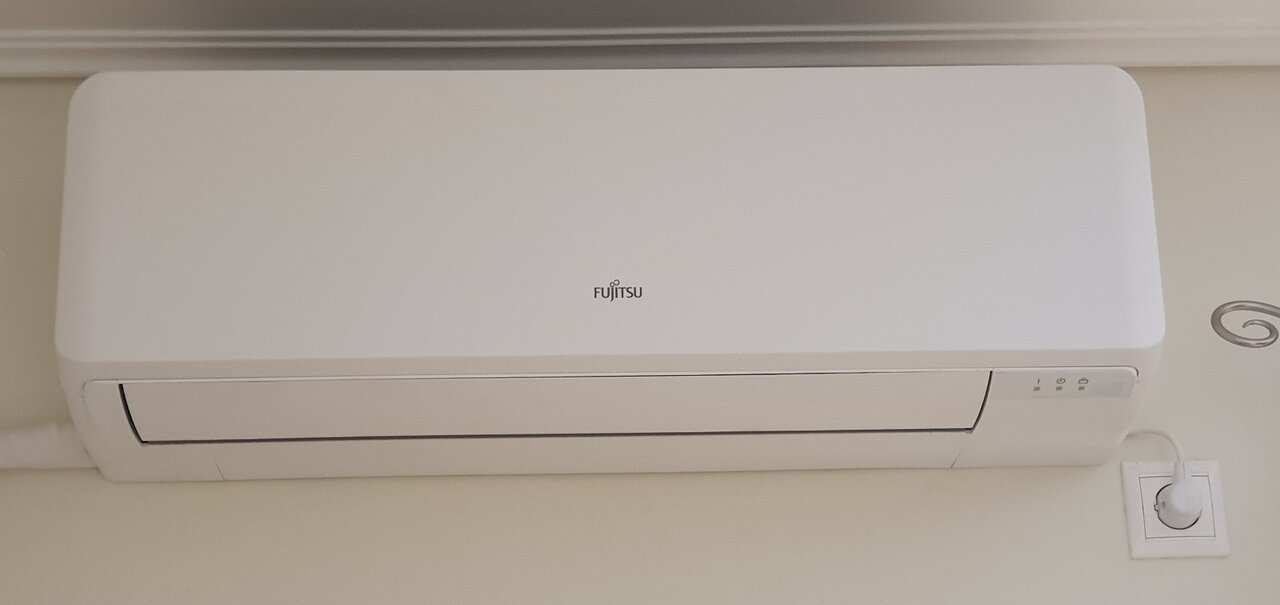

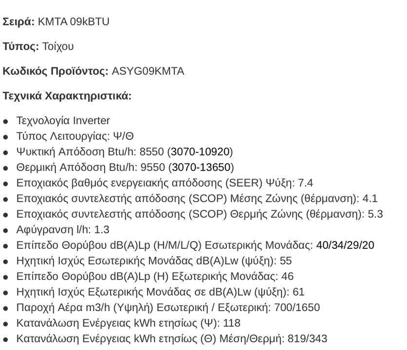

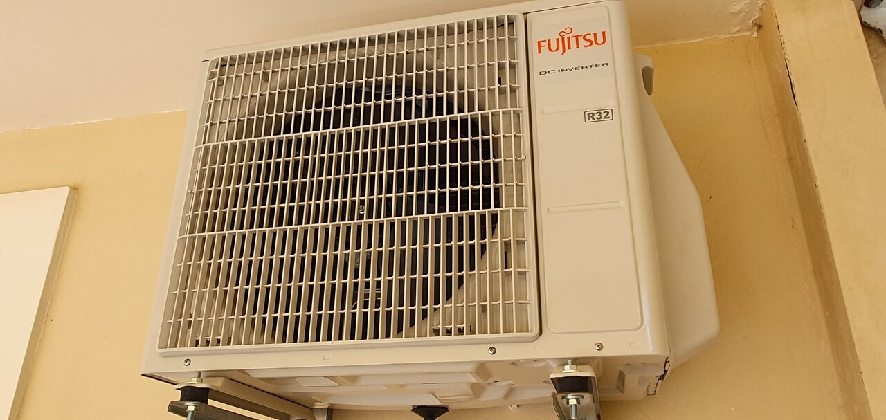

Λοιπον μετα την -Αναμενομενη- αναμονη  τοποθετηθηκε το Fujitsu KM Series ASYG09KMTA
https://www.skroutz.gr/s/15157124/Fujitsu-KM-Series-ASYG09KMTA.html?from=recommendations#reviews
 σε αντικατάσταση του Nemesis...
κι απο οτι βλεπω το πηρα σε καλη τιμη (570€ ) ...
το κλιματιστικο δείχνει ποιοτικο σε συναρμογη και πλαστικα μερη......
τοσο η εσωτερικη οσο και η εξωτερικη μοναδα μοιαζουν πολυ με το Shorai ....
η εξωτερικη ειναι μικρη σε μεγεθος
η λειτουργια του απο πλευρας θορυβου δείχνει υποδειγματικη , τοσο η εσωτερικη οσο και η εξωτερικη μοναδα στην χαμηλη σκαλα ΔΕΝ ΑΚΟΥΓΟΝΤΑΙ....(20db χαμηλη σκαλα)
τηλεχειριστηριο επισης ποιοτικο ευαναγνωστο με βασικες λειτουργιες....
γενικα το μηχανημα δεν εχει πολλα ''μπιχλιμπιδια'' αλλα φαινεται να κανει τα Βασικα (πολυ) καλα!!  (το πολυ θα φανει!!)
σε επομενο post θα επιστρεψω με μετρήσεις και καταναλωσεις.

κατα αλλα  η σημερινη εγκατασταση έγινε με τηρηση των απαραιτητων  διαδικασιων  (κενο ,3m σωληνα )
το συγκεκριμενο service αποτελειται απο 6 συνεργεια και κανουν καθημερινα  συνολικα περι τις 60 εγκαταστασεις....
εκ των οποιων οι 40 ειναι απ τον Κωτσοβολο......

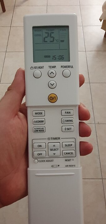

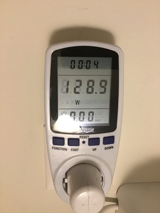

Επανέρχομαι με αναφορά σχετικά με την συμπεριφορά και την κατανάλωση του Fujitsu....
Τελικά σε τρόπο λειτουργίας,απόδοσης,ποιότητα πλαστικών, τριξιματα,θόρυβο,κατανάλωση.....απέχει πολύ από το Nemesis....
Εδώ ΌΛΑ είναι ένα level πάνω και μάλιστα χωρίς αστερισκους....είναι ΕΜΦΑΝΕΣ 100%...
Όλα είναι όπως πρέπει.....
Ειναι σίγουρα ένα ακριβό 9αρι (λίγο πάνω από το Nemesis) αλλά σε αποζημιώνει με το παραπάνω....
Ειδικά για υπνοδωμάτιο με τα 20db.....θα ησυχασουν τα Αυτάκια σας....
Και ναι @guzel. σε σχέση με το αντίστοιχο Shorai είναι καλύτερο σχεδόν σε όλους τους τομείς.....(Για το 9αρι μιλάω)
Και εδώ ένδειξη κατανάλωσης....έξω 32...μέσα 28.....στο χειριστήριο 26....

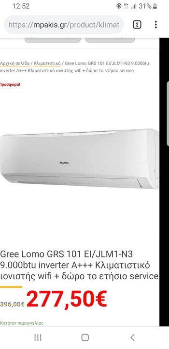

Αφου κατι πολυ φτηνο και απο οτι καταλαβα κατω απο 300 ριξε μια ματια εδω στο best price το βρηκα
Όντως είναι στην μαύρη λίστα της TCL
Προσοχή λοιπόν. Δεν ξέρουμε τι παίζει .

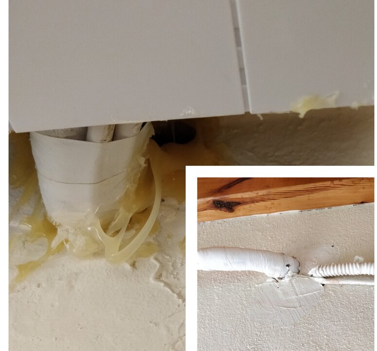

Επανερχομαι στο θεμα μου για οποιον ενδιαφερεται.
Τα πραγματα κυλησαν οπως ειπαν ο guzel και ο liakjim.Μου προσφερθηκε δωρεαν αντικατασταση απο τον κωτσοβολο με αντιστοιχης αξιας κλιματιστικο(τo shorai δυστυχως ειναι εξαντλημενο και καταργημενο? απο οτι μου ειπαν) η 150 ευρω μετρητα σε περιπτωση που αποφασισω να το κρατησω.Επικοινωνησα με το τεχνικο τμημα της τοσιμπα και αναμενω απαντηση τη δευτερα σχετικα με τις ζημιες που εχουν γινει για να αποφασισω.Αν υπαρχει περιπτωση για προβλημα θα παω στο https://www.kotsovolos.gr/site/air-condition-heaters/air-condition/7.000-to-15.000-btu/186363-fujitsu-asyg18klca το οποιο ειχα απορριψει λογω μη πιστοποιησης eurovent(ασχετο αλλα ειπα να το αναφερω).
Μεσα σε  ολο το χαμο ξαναεμφανιστηκαν οι κατσαπλιαδες που εκαναν την εγκατασταση,επιβεβαιωσαν το σπασιμο στην εσωτερικη μοναδα και μου ειπαν οτι η ζημια στην εξωτερικη δεν επηρεαζει σε κατι και αν τους κατηγορω οτι το εκαναν αυτοι στο οποιο απαντησα οχι οτι δεν ειχα τι να κανω και πηρα ενα κατσαβιδι και το ξηλωσα.
Ειχα αποφασισει να αγορασω απο μεγαλο καταστημα για λογους after sales κατι που τελικα χρειαστηκε.Ειμαι ΠΟΛΥ ευχαριστημενος για την γρηγορη επιλυση  απο τον Κωτσοβολο και προφανως θα τον ξαναπροτιμησω.Το μονο παραπονο που ειχα ηταν σχετικα με την ασυνενοησια για το επιπλεον κοστος εγκαταστασης το οποιο οπως αποδειχτηκε εκ των υστερων ηταν ακριβως αυτο,ασυννενοησια και οχι κουτοπονηρια.

Καταρχάς το ASYG18KLCA , έχει κανονικά πιστοποίηση eurovent.
Άποψή μου να μη δεχτείς την αλλαγή του κλιματιστικού για κάτι άλλο, αλλά να μείνει ως εκκρεμότητα η αντικατάσταση όταν ξαναγίνει διαθέσιμο.
Εννοείται να μη δεχθείς τα χρήματα να το κρατήσεις. Καινούργιο μηχάνημα, έλεος δλδ.
Αλλά αυτή είναι η άποψή μου χωρίς να έχω δει τις ζημιές.
Θα σε πείραζε να ανεβάσεις καθαρές υψηλής ανάλυσης φωτογραφίες?

1 ώρα πριν, theo11 είπε
όπως σου λέει ο @liakjim κρατά το και όταν το φέρουν να κανουν απεγκατασταση το παλιό και εγκατάσταση το νεο. Το ότι σου είπαν οτι καταργήθηκε είναι για γέλια 😂
ανέβασε φωτογραφία να δούμε τη ρωγμή

31 λεπτά πριν, liakjim είπε
Για την πιστοποιηση δεν το ειχα δει ως αναφορα καπου και επειδη μου εκανε εντυπωση τσεκαρα το φειδακηhttps://www.fgeurope.gr/el/categories/oikiakos-klimatismos?utf8=✓&2_20[]=25.
Αυτο που λες να μεινει ως εκκρεμοτητα θα ηταν το ιδανικο αλλα απο οτι μου ειπαν δεν θα το ξαναφερουν,μου ειπε οτι ειναι κατηργημενο,οτι ειναι παλιο μοντελο κατι τετοιο.Επισης το συγκεκριμενο συνεργειο δεν ξαναμπαινει σπιτι μου,αν δεν μπορουν να στειλουν αλλο θα πληρωσω απο την τσεπη μου δευτερη εγκατασταση.
και οι φωτο https://imgur.com/a/RnbS23V
