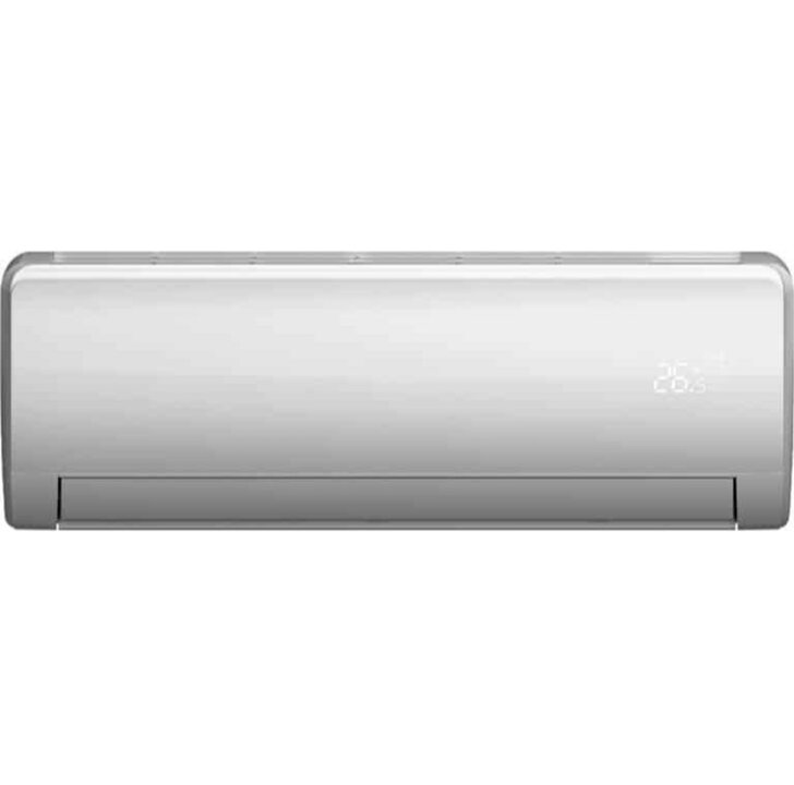

Στα συγκεκριμένα  η θερμοκρασία είναι κλιμακωτά ανά 1 βαθμό;
Αυτό στη φωτό έχει και ανα 0,5

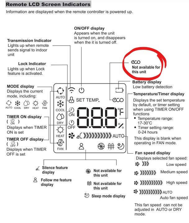

Έχει eco ?
Στο εγχειρίδιο που ανέβασα από την inventor πιο πάνω λέει πως δεν έχει .
Επίσης στο τηλεκοντρολ του δεν βλέπω κουμπί.
Έτσι δεν είναι σε εσένα ?
Αν ναι, πως ενεργοποείται?

Έχει eco ?
Επίσης το follow me λογικά θα βοηθήσει κάπως μιας και βλέπει τη θερμοκρασία του τηλεκοντρόλ και όχι πάνω στη μονάδα που μπορεί να έχεις 2-3C διαφορά μιας και ο θερμός αέρας πάει πάνω.

Έχει eco ?

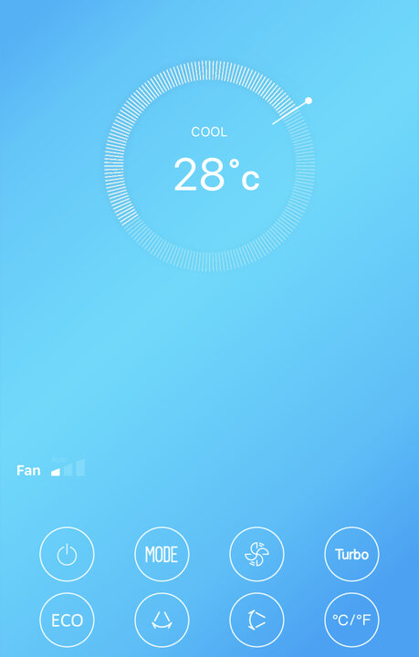

Σε συνδιασμό με τη λειτουργία στο τηλεχειρ.(ένδειξη “on” στο κλιματστικό κ ¨vertical S” στην εφαρμογή), με κάνουν να υποθέτω οτι μπορεί κ να είναι δυσλειτουργία η μη κίνηση?
