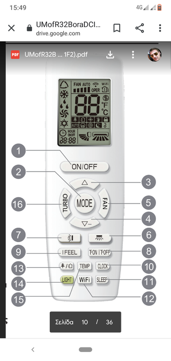

Πάμε από την αρχή...Bora 24αρι με R32..Μέσα στην συσκευασία εκτός από τα κλασσικά φίλτρα της μονάδας,είχε και 2 σφραγισμένα φίλτρα ένα άσπρο και ένα μαύρο που κουμπωνουν πάνω στα κλασσικά φίλτρα...Τώρα ας πάμε στο ουσιωδες...Έτυχε πριν από 2 εβδομάδες να είμαι Αθήνα και σε φιλικό σπίτι είχαν βάλει σε υπνοδωμάτιο το αντίστοιχο σε 9αρι...Και το δικό μου και το δικό του είχαν ημερομηνία παραγωγής 6ος του 2018...Εξωτερικές μονάδες ολόιδιες εκτός από τον όγκο..Εσωτερικές μονάδες διαφορετικές.. Εμένα γραφει g10 inverter στα αριστερά με μαύρα γράμματα ενώ το 9αρι στα δεξιά με κόκκινα γράμματα..Το 24αρι την led οθόνη την έχει στο κέντρο ενώ το 9αρι στα δεξιά...Επίσης διαφορετικό τηλεκοντρόλ...Το δικό μου είναι το εξής..
Καλησπέρα και συγγνώμη για την παρέμβαση στο σχόλιο του tonie, αλλά επειδή ενδιαφέρομαι για το μοντέλο αυτό (24άρι), παρατήρησα ότι σε κανένα εγχειρίδιο δεν έχουν αυτό το control. Έχει φως η οθόνη του χειριστηρίου? Γυρίζουν οι οριζόντιες και κάθετες περσίδες από το χειριστήριο? Είσαι ευχαριστημένος γενικά από το κλιματιστικό? Η εγγύηση 10 ετών άνευ όρων ισχύει κανονικά?
Καλησπέρα και οποιαδήποτε παρέμβαση είναι δεκτή...Έτσι και αλλιώς αυτή είναι η ουσία του φόρουμ...Δν έχει φωτισμό το control και οι περσίδες δν κινούνται δεξιά η αριστερά από το control παρά μόνο χειροκίνητα...Τώρα εάν είμαι ευχαριστημένος θα έλεγα ναι  ότι στη θέρμανση είναι δυνατό και ας έχει Χίονι εξω χωρίς να κάνει συχνές αποψυξεις...Στο θέμα ψύξης και εδώ όλα πολύ καλά...Το μόνο που θα ήθελα θα ήταν λίγο καλύτερες καταναλώσεις...Βέβαια όπως έχω γράψει έχω 8 μέτρα σωλήνωση χωρίς να έχω συμπληρώσει φρεον και αυτη να είναι η αιτία που δν βλέπω χαμηλές καταναλώσεις τύπου Toshiba η Fujitsu...Κατά τα αλλά δν τρίζει δν κοπαναει και το έχω λειτουργήσει και με χαμηλά volt...Η εγγύηση από ότι γνωρίζω ισχύει εάν κάνεις ετήσιο service με απόδειξη από τον ψυκτικό...
