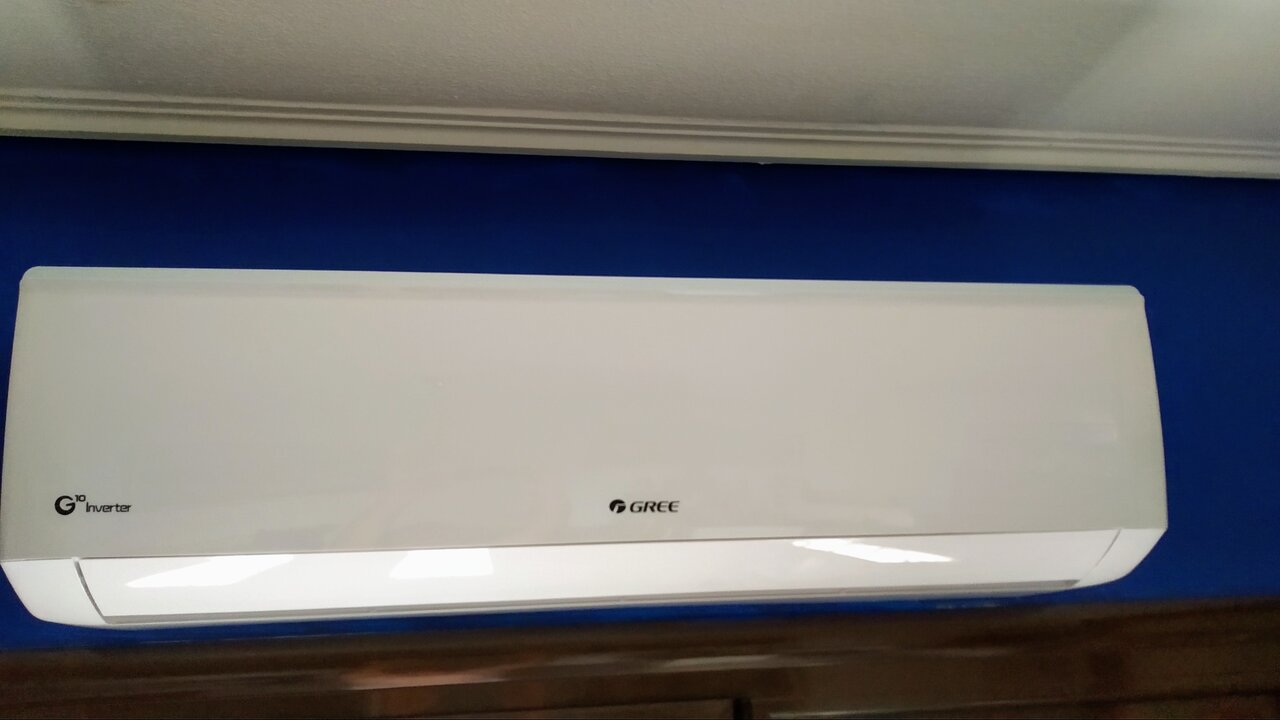

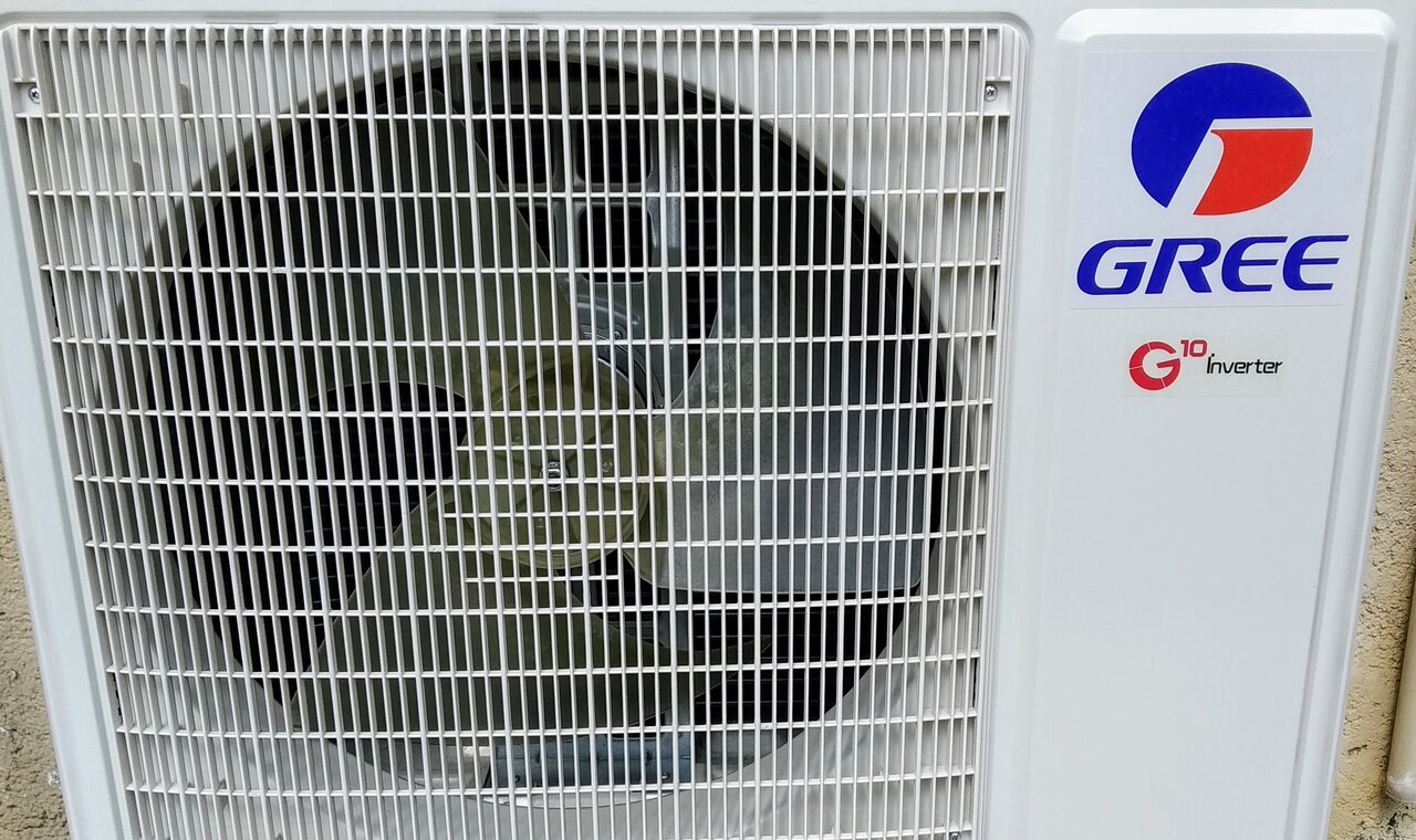

Πάμε από την αρχή...Bora 24αρι με R32..Μέσα στην συσκευασία εκτός από τα κλασσικά φίλτρα της μονάδας,είχε και 2 σφραγισμένα φίλτρα ένα άσπρο και ένα μαύρο που κουμπωνουν πάνω στα κλασσικά φίλτρα...Τώρα ας πάμε στο ουσιωδες...Έτυχε πριν από 2 εβδομάδες να είμαι Αθήνα και σε φιλικό σπίτι είχαν βάλει σε υπνοδωμάτιο το αντίστοιχο σε 9αρι...Και το δικό μου και το δικό του είχαν ημερομηνία παραγωγής 6ος του 2018...Εξωτερικές μονάδες ολόιδιες εκτός από τον όγκο..Εσωτερικές μονάδες διαφορετικές.. Εμένα γραφει g10 inverter στα αριστερά με μαύρα γράμματα ενώ το 9αρι στα δεξιά με κόκκινα γράμματα..Το 24αρι την led οθόνη την έχει στο κέντρο ενώ το 9αρι στα δεξιά...Επίσης διαφορετικό τηλεκοντρόλ...Το δικό μου είναι το εξής..
Στο δικό μου δεν είχε τα φίλτρα μέσα καν παίρνω τηλ στη gree το παίζαμε Κινέζοι μου είπαν από εκεί που το πήρες παίρνω στο μαγαζί μετά επικοινωνούν με την εταιρία και τους είπε ότι έχουμε πολύ δουλειά θα τα στείλουμε αλλά αν περάσουν μέρες να πάρω και εγώ τηλ να τους υπενθυμίσω...το δικό μου τηλεκοντρόλ εντελώς διαφορετικό και το g10 inverter δε το γράφει πουθενά(18αρι),στο δικό σου το κουμπί που δείχνει ένα δέντρο δεν θυμάμαι το νούμερο είναι για να ανοίξεις ιονιστη? Από ότι έμαθα κάνουν εισαγωγή από Βουλγαρία και δεν ξέρω αν οι προδιαγραφές είναι ίδιες μήπως έχουμε λιγότερα πράγματα. Η εμπειρία μου με τη gree μέχρι στιγμής χειρότεροι όλοι ψεύτες στα τηλέφωνα μόνο υποσχέσεις και μόλις τους ζορισεις λίγο το κλείνουμε.
16 ώρες πριν, argitt είπε
Στο δικό μου δεν είχε τα φίλτρα μέσα καν παίρνω τηλ στη gree το παίζαμε Κινέζοι μου είπαν από εκεί που το πήρες παίρνω στο μαγαζί μετά επικοινωνούν με την εταιρία και τους είπε ότι έχουμε πολύ δουλειά θα τα στείλουμε αλλά αν περάσουν μέρες να πάρω και εγώ τηλ να τους υπενθυμίσω...το δικό μου τηλεκοντρόλ εντελώς διαφορετικό και το g10 inverter δε το γράφει πουθενά(18αρι),στο δικό σου το κουμπί που δείχνει ένα δέντρο δεν θυμάμαι το νούμερο είναι για να ανοίξεις ιονιστη? Από ότι έμαθα κάνουν εισαγωγή από Βουλγαρία και δεν ξέρω αν οι προδιαγραφές είναι ίδιες μήπως έχουμε λιγότερα πράγματα. Η εμπειρία μου με τη gree μέχρι στιγμής χειρότεροι όλοι ψεύτες στα τηλέφωνα μόνο υποσχέσεις και μόλις τους ζορισεις λίγο το κλείνουνε.
Τι να πω...Εμένα τα 2 φίλτρα  ήταν μαζί με τις οδηγίες...Το δέντρο στο remote είναι ο ιονιστης...Στο site της gree δν δείχνει πουθενά το bora την ένδειξη g10 στο καπάκι...Δες το δικό μου...

1 ώρα πριν, argitt είπε
Έχουνε διάφορες στο δικό μου δεν έχει το κουμπάκι με τον ιονιστη.αν μπορείς φίλε βγαλε μια φωτό και την εξωτερική μονάδα
5 λεπτά πριν, tonie είπε
Από που το πήρες το δικό σου και πότε;
20 λεπτά πριν, tonie είπε
Έξω μονάδα.
29 λεπτά πριν, tonie είπε
Βγάλε και μια φωτό από εσωτερική/εξωτερική μονάδα σου,και το τηλεκοντρόλ
