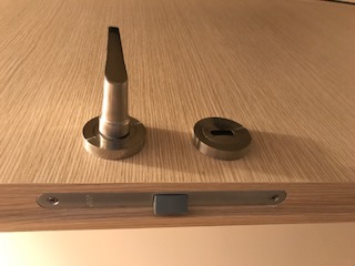

Συγνώμη αν βγαίνω εκτός θέματος, πολύ σύντομα, υπάρχει κάποιο σύστημα ή κλειδαριά για εσωτερικές πόρτες σε μπάνια/δωμάτια που να κλειδώνουν μεν από μέσα αλλά να υπάρχει δυνατότητα με κάποιο τρόπο (πχ ειδικό κλειδί κλπ) να ξεκλειδώνει από έξω για περίπτωση ανάγκης (πχ αν είναι στο μπάνιο και πάθει κάτι κάποιος ηλικιωμένος ή μικρό παιδί).
