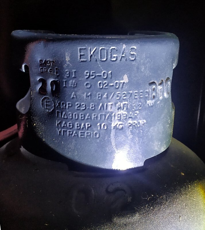

costas_ Δημοσ. 3 Μαρτίου 2021 Δημοσ. 3 Μαρτίου 2021 (επεξεργασμένο) Για δώστε λίγο τα φώτα σας. Δεν μπορώ να καταλάβω εαν η φιάλη υγραερίου είναι μισο-άδεια, άδεια ή μισο-γεμάτη. Τα μόνο δεδομένα που έχω είναι ότι πρόκειται για μια 10kg κλασική μπλέ-γκρί φιάλη EKO Gas, η οποία έχει κάνει περι τα 10-12 ψησίματα και σήμερα ζυγίζει 18,2 KGs. Ξέρεις κανείς το βάρος της κενής φιάλης να έχω μια ένδειξη τουλάχιστον για το περιεχόμενό της? Επεξ/σία 3 Μαρτίου 2021 από costas_
schaliasos Δημοσ. 3 Μαρτίου 2021 Δημοσ. 3 Μαρτίου 2021 11 minutes ago, costas_ said: Για βόηθα λίγο .. γιατί δεν κατέω πράμα Καθαρό Βάρος 10KG. Οπότε έχεις 8.2 κιλά υγραέριο. Μάλλον ψιλό γεμάτη την λες.

costas_ Δημοσ. 3 Μαρτίου 2021 Δημοσ. 3 Μαρτίου 2021 Εγω έκανα αλλιώς την ανάγνωση: ΚΑΘ ΒΑΡ 10 KGs PROP ότι η χωρητικότητά της είναι για 10 κιλά προπανίου/μίγματος και όχι ότι το σίδερο έχει καθαρό βάρος 10 kgs

greenroadrunner Δημοσ. 4 Μαρτίου 2021 Δημοσ. 4 Μαρτίου 2021 57 λεπτά πριν, costas_ είπε Εγω έκανα αλλιώς την ανάγνωση: ΚΑΘ ΒΑΡ 10 KGs PROP ότι η χωρητικότητά της είναι για 10 κιλά προπανίου/μίγματος και όχι ότι το σίδερο έχει καθαρό βάρος 10 kgs Πολύ σωστά το διάβασες. Τα διδασκόμαστε αυτά στο δημοτικό (http://emathima.gr/wp-content/uploads/2017/01/8d30ff62d91ab565a9a3a6c9633c320b.pdf) αλλά ξεχνιούνται εύκολα όσο δεν χρησιμοποιούνται 🙂. Το καθαρό βάρος είναι μόνο το περιεχόμενο. Το απόβαρο είναι που ψάχνεις και δηλώνει το βάρος της κενής φιάλης. Συνήθως οι κενές φιάλες αυτής της χωρητικότητας ζυγίζουν 11-13KG. Δεν διαβάζονται καθαρά από τη φωτογραφία όλα τα στοιχεία αλλά δίπλα στο ΑΠ μια λογική τιμή θα ήταν το 12KG. Με αυτή την υπόθεση έχεις ακόμη 6,2KG από τα αρχικά 10KG. Βάσει νόμου το απόβαρο πρέπει να αναγράφεται σε όλες τις φιάλες με ακρίβεια +/- 100γρ. Αναφορά σε κείμενο Αγορανομική διάταξη 7/2009 Άρθρο 295 Αναγραφή ενδείξεων στις φιάλες υγραερίου Πάνω σε κάθε φιάλη υγραερίου πρέπει να αναγράφονται οι παρακάτω ενδείξεις, κατά τρόπο που δεν επιδέχεται αμφισβήτηση: α) Το καθαρό βάρος υγραερίου, που περιέχεται σ’ αυτήν. β) Το απόβαρο της φιάλης, στο οποίο θα περιλαμβάνεται και το βάρος των εξαρτημάτων που βρίσκονται πάνω σ’ αυτήν (με προσέγγιση ± 100 γραμμάρια) γ) Ο εμπορικός τίτλος της εταιρείας υγραερίου Οι εταιρείες υγραερίων υποχρεούνται να εξασφαλίζουν με κατάλληλη σφραγίδα το απαραβίαστο κάθε γεμάτης φιάλης. Ένας άλλος πιο εμπειρικός και στο περίπου τρόπος, χωρίς ζυγαριά, είναι να ρίξεις στα τοιχώματα της φιάλης ζεστό νερό και αμέσως μετά να ελέγξεις με το χέρι σου σε πιο σημείο αλλάζει η θερμοκρασία. Εκεί βρίσκεται και η στάθμη. 2
