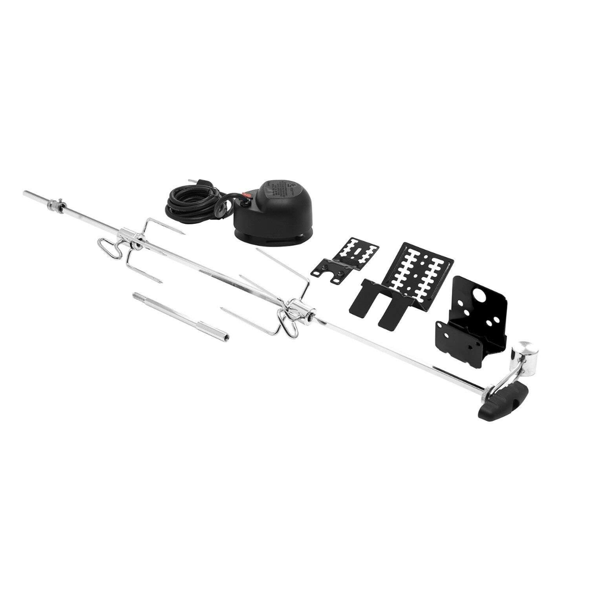

Costanzo Δημοσ. 29 Απριλίου 2021 Δημοσ. 29 Απριλίου 2021 13 ώρες πριν, mtzinos είπε στην σουβλα που αναφερα εχει ενα κυκλικο παπαρακι που σφιγγει με βιδα. Αυτο μοιαζει να μπορει να το βαλεις σε οποιο σημειο θελεις. Στην αριστερη πλευρα στην φωτο. Αν αυτο καθετε σε οποιο υψος θες, τοτε δεν βλεπω προβλημα να κατσει πανω se weber τι διαμετρο εχει αυτο το "κυκλικο παπαρακι"? γιατι καπως ετσι ηταν το κιτ της Naterial που πηρα απο το leroy και ηταν πολυ πιο παχυ απο την εγκοπη της 310 οποτε και δεν κανει.
PJK Δημοσ. 29 Απριλίου 2021 Δημοσ. 29 Απριλίου 2021 (επεξεργασμένο) Το κυκλικό παπαράκι πρέπει να μην ξεπερνά τα 8 χιλιοστά σε διάμετρο αλλιώς θα σφηνώσει. (6 ή 8 χιλ είναι η ορίτζιναλ της βέμπερ). Επίσης τώρα που το ξανασκέφτομαι -και το επιβεβαίωσα- στα δύο καμπύλα τμήματα για να γυρνάει καλά η σούβλα θα πρέπει να προσθέσετε άλλους 5 πόντους (2,5 + 2,5 για κάθε πλευρά) στους 63 ώστε να λειτουργεί χωρίς να σκαλώνει και με κλειστό το καπάκι, οπότε διορθώνω το προηγούμενο ποστ μου. Με κλειστό το καπάκι, η απόσταση εσωτερικά είναι 62 και εξωτερικά 68. Τσεκαρισμένο. Διάμετρος μικρότερη ή ίση των 8 χιλιοστών. Επεξ/σία 29 Απριλίου 2021 από PJK

gdeli Δημοσ. 29 Απριλίου 2021 Δημοσ. 29 Απριλίου 2021 17 ώρες πριν, mtzinos είπε στην σουβλα που αναφερα εχει ενα κυκλικο παπαρακι που σφιγγει με βιδα. Αυτο μοιαζει να μπορει να το βαλεις σε οποιο σημειο θελεις. Στην αριστερη πλευρα στην φωτο. Αν αυτο καθετε σε οποιο υψος θες, τοτε δεν βλεπω προβλημα να κατσει πανω se weber Όπως την βλέπω, έχω ακριβώς την ίδια αλλά με μοτέρ μπαταριών. Την είχα πάρει κάπου 90€ από General Gas πριν πολλά χρόνια, όταν ακόμα έφερνε τις Sterling ψησταριές (θυγατρικές της ΒΚ). Την είχα βάλει στην Barbecook ψησταριά μου και δούλευε μια χαρά, όμως το μοτέρ είχε κολλήσει 1-2 φορές. Πολύ καλή ποιότητα, απλώς στην Napoleon δεν κάθετα η στενή βάση (η αριστερή από τις 3) που είναι και πιο στενή, γιατί οι τρύπες της ψησταριάς ειναι πιο απομακρυσμένες. Θέλει μια μικρή πατέντα αλλά τίποτα το δύσκολο.
