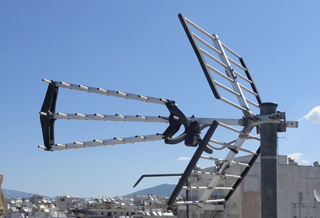

Στο εξοχικο, τις τελευταιες μερες, παρατηρω τα γνωστα "σπασιματα" στην εικονα (σε ολα hd καναλια, τα υπολοιπα δεν τα χρησιμοποιω) για καποια δευτερολεπτα και σε τυχαιες στιγμες. Μετατοπιζοντας τη κεραια λιγο δεξια ή λιγο αριστερα ανεβασα λιγο το νουμερο και τα σπασιματα σταματησαν. Μονο στα της ερτ μου κανει καποια λιγα ακομα αλλα δε με ενδιαφερει και τοσο. Πιθανον να χρειαζεται και μετατοπιση πανω-κατω αλλα δεν θα ασχοληθω προς το παρον. Με δεδομενο οτι η κεραια κοντευει τα 20 και πλεον χρονια, αν την αλλαζα και εβαζα μια πιο συγχρονη, θα εβλεπα καποια βελτιωση? Να πω εδω οτι τα περισσοτερα σπιτια στην περιοχη εχουν κεραιες τυπου "τριαινας". Εμεις εχουμε μια που μοιαζει με χελιδονα.

H συχνότητα των HD ειναι η ποιο "ευαίσθητη". Εφοσον η κεραια σου ειναι 20ετιας δεν ειναι LTE. Αυτο σημαίνει οτι τρώει τις αρμόνικες και μέρος συχνότητας  από τα δίκτυα 4G της κινητής τηλ/νιας. Οπως εγραψα μερικα ποστ πριν, και εμεις στην κεντρικη μου στην πολυκατοικία είχαμε θεμα με τα HD και έκανα αλλαγη/αναβάθμιση σε LTE κεραία και τον κεντρικό ενισχυτή άλλαξα επίσης.
Την αλλάζεις με μια με προδιαγραφές LTE, και θα εισαι οκ. Και το καλωδιο επισης γιατι μπορει να εχει σκασει. Καλωδιο μην το τσιγκουνευτεις πάρε ενα κλασσης Α++, Α+
Χελιδόνα εχεις, καλα το έγραψες, πολλές απο αυτες τις παλαιές πάσχουν στο δίπολο δηλαδη δεν στεγανοποιεί καλα και με τα χρονια μπαινει το νερο μεσα. Αν το ανοιξεις (εχει καπάκι) θα το δεις.
Στις καινούριες βαζουν πλεον F connector και τα διπολα τους ειναι στεγανα.
Εδω εβαλα κεραία LTE τυπου YAGI triplex της Opticum (Πολωνέζικη) οικονομική μετρια κεραια σχετικά. Αν παρατηρησεις θα δεις οτι εχω κανει πολυ καλη στεγανοποιηση με σιλικονη στο F connector γιατι δεν πρεπει σε καμια περίπτωση να μπει νερο απο εκει στο διπολο.

Ανάλογα την απολαβή που θελεις, και το ποσες TV εχεις επανω. Αν εχεις πανω απο μια TV χωρις ενισχυτή με splitter τοτε βάλε μια τρίαινα
πολυ καλη πρόταση σε σχεση τιμης απόδοσης και αντοχής η IKUSI HDTF-C48V

Την εχω βαλει στο χωριο αυτη. Εδειχνε ποιοτικη. Παιζει ρολο που στην ικουσι τα "ακρα" συγκλινουν προς τα μεσα ενω στις αλλες προς τα εξω?
Οχι ειναι καθαρά θέμα σχεδίασης του κατασκευαστή
