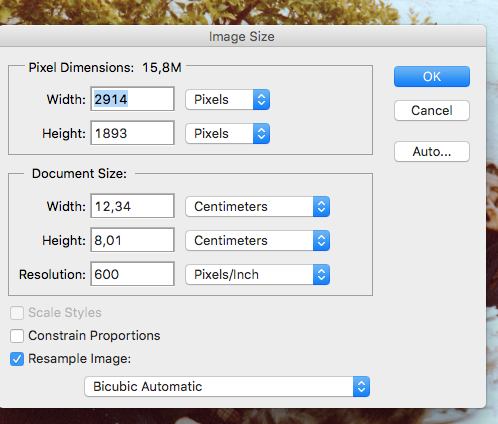

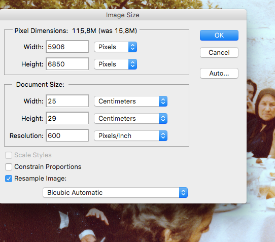

Τελικά υπήρχε επιλογή να κλειδώσω τις διαστάσεις οριοθετώντας εγώ το τι θέλω και όχι αυτόματα. Παραθέτω 2 φώτος.
Στην δεύτερη, φαίνεται η ρύθμισή μου.
Ελπίζω να είναι αυτό που θέλει αυτός που μου το ζήτησε. Θα το δούμε. Ευχαριστώ για την βοήθεια! :)

αυτό που έκανες τις κάνει τεράστιες, σου ζήτησε 25 Χ 29 χιλιοστά και εσύ τις κάνεις εκατοστά!!!

Οκει, από 8cm ύψος το κανες 29;! Και το κροπαρισμα ήρθε εκεί που θέλεις; Άμα το κανες έτσι τότε μια χαρά.
1 λεπτό πριν, Agraf είπε
Όχι δεν έχει σχέση η φώτο που παραθέτω. Έβαλα μια που βρήκα μπροστά μου, μια παμπάλαιη. Ήθελα περισσότερο να δείξω τα κουτάκια και τις επιλογές στο μενού που ρύθμισα.
