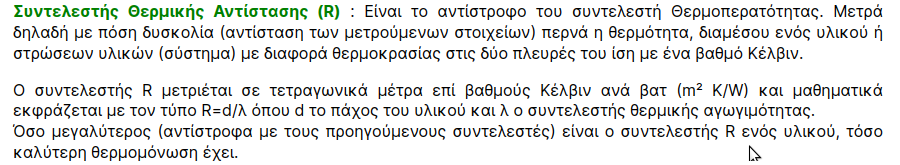

Δεν παίζει ρόλο τόσο το ‘λ . Αλλά το R(συντελεστής θερμικής αντίστασης)
Ετσι άλλωστε μετράει και στα προγράμματα Εξοικονομώ που παίζουν ανάλογα την περιοχή .
Η Θεσσαλία για παράδειγμα έχει το λιγότερο R 1800. R=d/λ (όπου d το πάχος)
Δηλ αν έχεις μια θερμομονωτική πλάκα διογκούμενης πολυστερίνης 6cm με 0,031λ είσαι οκ : 0,6cm:0,031=1935

Κάτι πας να πεις σωστά αλλά με μπερδεύεις... Το R 1800 που αναφέρεσαι, τί είναι;
Και από κάτω, κάνεις διαίρεση 0,6cm/0.031 που κάνει 19,35, όχι 1935... Εκτός αν αναφέρεσαι στο R = 1/U με Umax 0.55, που κάνει 1.81... Αλλά αυτός ο συντελεστής αφορά κλιματική ζώνη Α και όχι Θεσσαλία (δηλαδή Κρήτη, Νότια Πελοπόννησο κλπ)
Οι επιτρεπόμενοι συντελεστές για τοιχοποιία, είναι:
Umax 0.55 Ζώνη Α, 0,45 Ζώνη Β, 0,40 Ζώνη Γ, 0,35 Ζώνη Δ.
Επομένως για ζώνη Β που ανήκει η Αττική, θέλουμε Rσυνολικό > 1/0,45 δηλ. R > 2.22
Στο Rσυνολικό προστίθενται τα R του τοίχου και της μόνωσης συν τις αντιστάσεις μετάβασης εξωτερικού και εσωτερικού αέρα, αλλά ας πούμε μόνο του τοίχου και του μονωτικού γιατί τα άλλα είναι πολύ μικρά. Οπότε, με ένα τοίχο 2πλό τούβλο και μόνωση 6άρα έχουμε (με ένα λ κοινού τούβλου γύρω στο 0.40 και 2 9άρια τούβλα) Rτούβλων = 0.475 και Rμόνωσης 1,935 οπότε Rσυνολικό 2,41 > 2.22 και περνάει ΚΕΝΑΚ με το ελάχιστο απαιτούμενο.
Πάμε να δούμε για 7άρα: Rτούβλων παραμένει το ίδιο 0.475, Rμόνωσης γίνεται 0.07/0.031 = 2.26 (περνάει και μόνο με την μόνωση) Rσυνολικό 2,73.
Από 6άρα σε 7άρα, έχουμε μια συνολική βελτίωση της θερμομονωτικής ικανότητας της τοιχοποιίας, της τάξης του 11.5%.

κάτι λάθος θα κάνει στις μονάδες με τη διαίρεση, προφανώς όπου 1800 = 1.8
1 ώρα πριν, AristidisZ είπε
Κι εγώ αυτό πιστεύω, το έχω γράψει στο σχόλιο μου.
8 ώρες πριν, mechpanos είπε
Ναι μμμμμμ….
60mm/0,031=1935
6cm/0,031=193,5
0,06m/0,031=1,935
