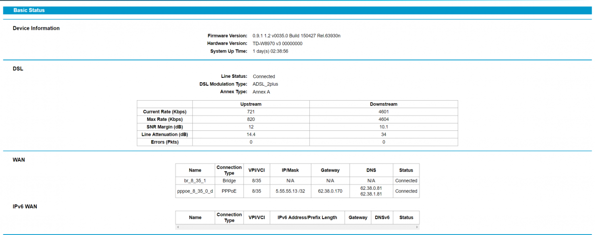

Καλησπερα παρατηρω τα εξης στην γραμμη μου και θα ηθελα την βοηθεια σας: Τα βραδια μετα τις 12 μιση 1, το modem μου δειχνει max rate 9-9,5 mbps και κανοντας του restart εκεινη τη στιγμη καταφερνει και κλειδωνει σε αυτη την ταχητητα μεχρι που την επομενη μερα το πρωι μεσημερι θα κολλησει, θα κανει μονο του reboot και θα συγχρονισει στα 4,5. Τις υπολοιπες ωρες της ημερας το max rate ειναι τοσο 4,5-5mbit. Αυτο συμβαινει με οποιοδηποτε modem και αν εχω χρησιμοποιησει. Ο παροχος μου ειναι HOL και δυστυχως ακομα δεν υπαρχει καλυψη VDSL στη περιοχη μου.
κατι σε Crosstalk παιζει .δεν μπορεις να κανεις τιποτα.οι παροχοι δεν παιζουν με sra Οποτε πρεπει εσυ manually να κανεις το Reboot>εχεις μια γραμμη που ανεβοκατεβαινει το Margin.αν τωρα ο παροχος δεχτει να το δωσει βλαβη στον οτε να σου αλλαξει ενα ζευγαρι μπας και πεσεις σε καλυτερο τοτε μπορει να  εισαι σταθερος στα 9 .

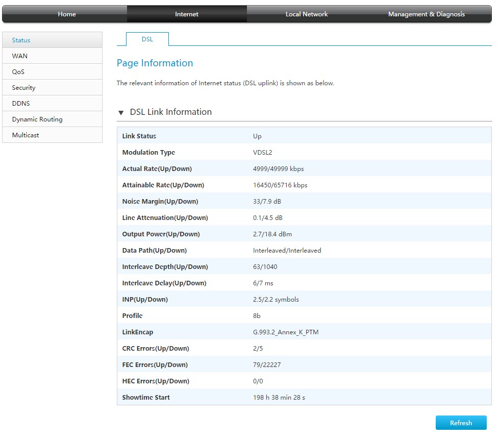

Καλησπέρα κατά αρχή δεν ξέρω αν ποστάρω στο σωστό μέρος λοιπόν σήμερα μετά από έλεγχο που έκανα στο σίτε της cosmote για διαθεσιμότητα με τον αριθμό του τηλεφώνου μου έβγαλε διαθεσιμότητα στα 50 και σκέπτομαι να κάνω αναβάθμιση από τα 30 που είμαι τώρα στα 50 να το επιχειρήσω η μπα ( εντελώς πληροφοριακά το Line Attenuation Downstream επι adsl2 εποχης ηταν γυρω στα 12,5-14 στα 20 και κατι είναι από τοτε που έβαλα vdsl)

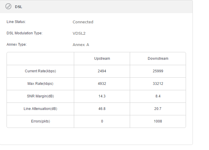

Καλημέρα παιδιά.Ειμαι σε παροχο Cosmote,24αρα γραμμή σε fast path και έχω το ZTE 108NS.Πριν μια εβδομάδα αγορασα το Tp Link AC750 Archer D20 (http://uk.tp-link.com/products/details/cat-15_Archer-D20.html).Η αγορά και αλλαγή έγινε λόγο 1ον για καλύτερη εμβέλεια WiFi, μιας και η γυναίκα μου με είχε φάει που το ZTE δεν πιάνει στην βεραντα, και 2ον να αποκομησω ότι καλύτερο από την σύνδεση μου.Παραπονο από το ZTE δύο χρόνια που το έχω τώρα, απολύτως κανένα.Λοιπον,πρώτη μέρα συνδέω το Tp link κάνω εγκατάσταση,update και όλα μια χαρά.Μπαινω speedtest και βλέπω ότι έχω χάσει 2mbps στο download...και από 10mbps που είχα με το ZTE... το Tp link με τα βίας φτάνει τα 8,στο ping καμία αλλαγή...Μπαινω στο μενού και βλέπω το snr στα 10.1db εκει που το ZTE ήταν πάντα στα 9.4db.Παω να το δοκιμάσω σε παιχνίδι όπου με το ZTE είχα σταθερότητα 60ping...βλέπω το ping να πηγαίνει πάνω κάτω ασταμάτητα από τα 80 μέχρι τα 300.Μετα από αρκετές επανεκκίνησεις χωρίς αποτελεσμα μπας και κλειδώσει κάπως και κάπου καλητερα τελικά παιρνω τηλέφωνο τον ΟΤΕ ο οποίος και δεν βλέπει κανένα πρόβλημα στην γραμμη.Του λέω το πρόβλημα με το snr κάνει μια επανεκκίνηση και εκκαθάριση της γραμμής... καμια αλλαγή.Του λέω αν γίνεται να μου μειώσει το SNR μου λέει ότι δεν γίνεται πάρα μόνο αν αλλάξω profile,αλλά θα χάσω fast path και ταχύτητα... του λέω μην πειράξεις τίποτα...αυτο ήταν.Βγαζω το Tp link και ξαναβαζω το ZTE(....και δεν βλέπω να το ξαναβγαζω προς το παρών )...όλα δούλευαν παλι μια χαρά..SNR στα 9.4db σταθερότητα ping και 10mbps download..τη μπορεί να φταίει...καποια αστοχια υλικού με τον παροχο;...δεν ξέρω...απογοητευτικα.. να το στείλω πάλι πίσω;...Ευχαριστώ...
οπως εισαι 50 δεν θα φτασεις.δες αυτο για να παρεις το μεγιστο απο την γραμμη .https://www.cyta.com.cy/mp/informational/support/files/wiring-guide-for-broadband_GR.pdf
α.μπορεις να βαλεις το tp link να παιξει σαν ρουτερ αφου η μια θυρα παιζει σαν wan(e-wan) ¨η να το βαλεις σαν access point.Ο οτε λογικα σε εχει βαλει σε 9 margin οποτε οτι κλειδωσε με 10 μπορει να εχει να κανει και με σκαμπανεβασμα της γραμμης,δοκιμασε με καλωδιο ethernet Μηπως το προβλημα με το Ping ειναι λογω ασυρματου.
Η σύνδεση μου είναι πάντα ενσύρματα με καλωδιο ethernet τόσο στο PC όσο και στην κονσολα..το ping τελικά ήταν θέμα καλωδιωσης και το διορθώσα με ένα καινούργιο Cat 6 και είναι πλέον σταθερό χωρίς spikes και κέρδισα και επιπλέον 5ms σε σχέση με το zte...τωρα το μόνο που μένει είναι να φτιάξω λίγο την ταχύτητα... με 1.1mb κατέβαζα με το ZTE και με 1mb και κάτι ψιλά κατεβάζω τώρα με το Tp link.
Αυτό με την σύνδεση WAN δεν το ήξερα...θα το δοκιμάσω... Ευχαριστώ!!
Ναι καλο ειναι να εισαι με καλωδιο και καλα εκανες.αν η καλωδιωση ειναι λαθος ή τα καλωδια εχουν θεματα και εχεις πολλα errors θα επηρεασει και την ταχυτητα αλλα και το Ping αφου θα γινονται πολλα πακετα retransmit.η μικρη διαφορα στο down εχει να κανει και με το chipset ρολο.
ζητα απο τον οτε αν μπορει να σου βαλει 6 Margin για να παρεις τα μεγιστα.ναι τα περισσοτερα tp link εχουν μια lan που παιζει σαν wan και μπορουν να παιξουν και σαν ρουτερ.το κανουν και αλλα ρουτερ.
