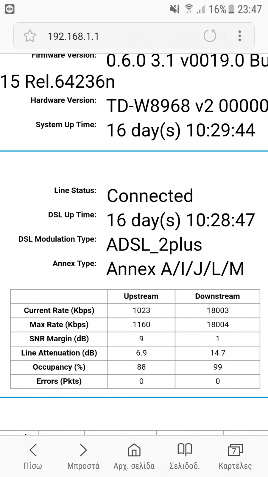

Καλησπερα παιδια.... εχω ξαναστειλει πιο παλια σε αυτο θεμα, οταν πρωτοεβαλα το ιντερνετ ωστε να κανω τις καλυτερες ρυθμισεις στη γραμμη μου. Γενικα ειχα καλη γραμμη οποτε αν θυμαμαι καλα τους ειχα πει (vodafone) να με βαλουν σε 6αρι προφιλ και το εκαναν. Ηθελα λιγο να ριξετε μια ματια στα στοιχεια του ρουτερ γιατι μου δειχνει snr 0.9-1 στο downstream. Ειναι φυσιολογικο? Παιζει να εχει καποιο θεμα.? Γενικσ δεν εχω προβληματα στη γραμμη. Αλλωστε αν δειτε και τα error ειναι μηδενικα για 16 συνεχομενες μερες συνδεσης. Να σας πω οτι οταν εκανα την αλλαγη σε 6αρι επιανα περιπου 13με 15mbps, δεν θυμαμαι ακριβως και τωρα πιανω 18000.... τι λετε? Παρακατω εχει φωτο με τα τωρινα στοιχεια
αν κανεις Reboot λογικα θα ανεβει στο 6.απλα εχει κανει καποιο σκαμπανεβασμα η γραμμη και συγχρονισε με 6 αλλα μετα κατι εγινε στην γραμμη και επεσε στο 0.1 .εκτος αν το ρουτερ δεν μπορει να το διαβασει ή το διαβαζει λαθος.θα το δεις μετα απο Reboot αν ειναι θεμα η οχι.αλλα λογικα ειναι αυτο που σου ειπα για αυτο και ειδες 18 Mbit αντι για 15.μολις πεσει η γραμμη που απορω πως δεν εχει πεσει και πως δεν εχει errors θα πας στα προηγουμενα νουμερα.το εχω δει και μετα απο διακοπη ρευματος.συγχρονιζεις πρωτος και δεν εχεις crosstalk στην αρχη μεχρι να συγχρονισουν ολοι .οποτε συγχρονιζεις ψηλα με 6 margin και μετα πεφτει το Margin οταν συγχρονισουν και οι αλλοι εφοσον ο παροχος δεν υποστηριζει sla.
Ευχαριστώ για τις πληροφορίες.. Οντως κάποια στιγμή τις επόμενες μερες που το ειδα είχε παει στο 6 κανονικά... Γενικα πάντως δεν εχω error... Οπότε υποθέτουμε οτι η γραμμή ειναι καλή; Θα μπορούσα να δοκιμάσω και κατι λιγότερο σε margin μήπως συγχρονισω ακομα πιο ψηλά και αναλόγως της σταθερότητας της γραμμής βλέπουμε; ´Η το 6 ειναι το πιο λιγο;
αρκετα ατομα παιζουν και με λιγοτερο απο 6.αλλα κανεις παροχος δεν δινει κατω απο 6 και για να το ριξεις πρεπει να το υποστηριζει το ρουτερ ή το ρουτερ να υποστηριζεται απο το dmt.πολυ λιγα δηλαδη.κατι asus,draytek εχουν να πειραξεις Snr.πχ καποιοι το πανε στο 3 ή στο 4.

Μπορείς σε παρακαλώ να το διαβάσεις λιγο αυτο; Απο οτι  καταλαβα γινεται μέσω Telnet να το ρυθμίζω και μόνος μου σωστά;

πλεον ολοι δινουν 6 εκτος απο τον οτε οποτε δεν ειναι παραξενο που στο κατεβασαν.παλια η Hol δεν το πηγαινε πιο κατω απο 11 μετα εδωσε 9 μετα εδωσε και 6 αλλα μονο σε interleave.Κατω απο 6 δεν εχω δει ποτε ουτε εδωμεσα ουτε κανεναν να εχει χωρις να το εχει πειραξει.δεν μιλαμε να πεσει λογω χ ψ θεματος οπως εσενα κατω απο 6 αλλα μιλαμε να το βαλει ο παροχος 6.αν θες καλεσε αλλα τζαμπα θα καλεσεις.
