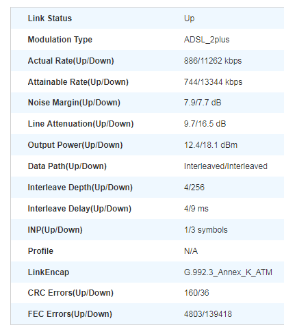

Γινεται ακομα και αν δεν κανω τπτ απολύτως. Απλά μέχρι προχθες μάζευα τα errors με πιο αργους ρυθμους. Φοβάμαι μην μου αλλαξαν ζευγάρι στο καφαο κλπ. Γενικά υπάρχει θέμα και στην καλωδίωση της πολυκατοικιας και στην γειτονια. Να καταλάβεις γειτονας στον απο πάνω όροφο με Wind και κλειδώνει στα 2Mbps. Πάντως ευχαριστω για την βοήθεια!

στο απεξω δεν μπορεις να κανεις κατι ευκολα διοτι πρεπει να παει βλαβη στον παροχο κτλ..στο πανω κατω(καθετη καλωδιωση) μπορεις να δοκιμασεις με αναπληρωματικο ζευγαρι ή μπορεις στην τελικη να ριξεις αλλο καλωδιο.πριν το κανεις βεβαια θα δοκιμαζα στον κατανεμητη να δω αν μαζευω τοσο γρηγορα τα errors γιατι μπορει να ειναι και απεξω. οτι ο γειτονας εχει 2mbit μην σε αγχωνει.μπορει πχ να μην εχει βαλει φιλτρα πουθενα μπορει να εχει ριξει 30 μετρα τηλεφωνικο.εχω δει απειρες βλακειες να εχουν κανει σε σπιτια.ΑΠΛΑ ΑΜΕΤΡΗΤΕΣ. και δυστυχως πολλες φορες οι τεχνικοι που λενε οτι φταιει η καλωδιωση σου απο κατανεμητη μεχρι πανω δεν ισχυει και περνας τζαμπα utp χωρις λογο.
αυτο διοτι α.δεν δοκιμαζουν το αναπληρωματικο.
β.πολλες φορες δεν απομονωνουν την οριζοντια. και απλα λενε φωναξε εναν ηλεκτρολογο.ο ηλεκτρολογος δεν ξερει που πανε τα τεσσερα απο adsl/vdsl και η ευκολη λυση ριχνω ενα Utp παιρνω και 100 ευρω και ολα μια χαρα.
εχω διορθωσει αρκετες φορες περιπτωσεις που ελεγαν οτι φταιει η καθετη και τελικα δεν εφταιγε.απλα θελει χρονο και ψαξιμο.

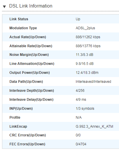

Τελικά το πρόβλημα είναι στο up. Δλδ ενώ μου το έχουν κλειδώσει στο 886, εγώ βλέπω να πέφτει στο 600 ή 700 και εκει να μαζεύονται τα errors και να γινεται αποσύνδεση. Μπορώ να κάνω κάτι;

τα errors που εχεις στο up ειναι λιγα.επισης μειωθηκε το margin για αυτο βλεπεις λιγοτερο attainable στο up απο οτι στο actual rate.αλλα το 8 Margin δεν ειναι ασχημο αλλο τοσο για up.ακομα και με 6 επρεπε να παιζεις μια χαρα.

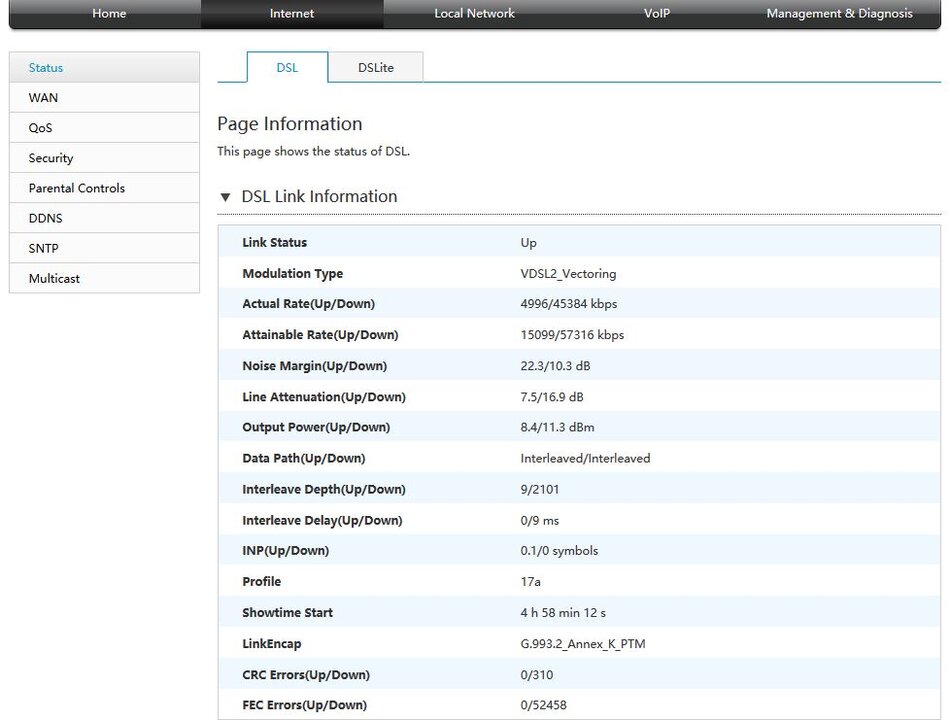

4 ημέρες με vdsl nova . Eίμαι οκ πιστευετε?
Γιατι να μην εισαι; Ακόμα και στα errors σου, 54Κ εγώ μαζεύω σε 10-12 ωρες

μια χαρα.απλα δεν εχεις πολυ περιθωριο αμα θελησεις 100αρα.αν δεν εχεις σωστα την καλωδιωση τοτε φτιαξτην

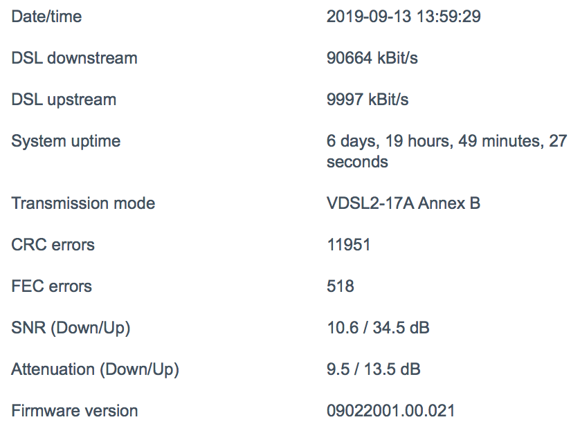

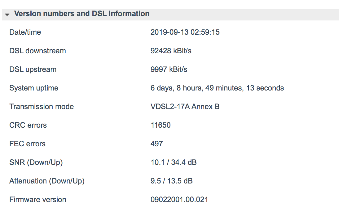

Αναβαθμισα απο 50αρα σε 100αρα την προηγουμενη εβδομαδα και μου αλλαξαν και το router δινοντας μου το speedport plus.
Η αληθεια ειναι επειδη στην 50αρα συγχρονιζα ακριβως στα 50/5 και επειδη μου ειπαν οτι η γραμμη ειναι καλη οτι περιμενα να κλειδωνει στα 100/10 τωρα κατι που δεν συμβαινει τουλαχιστον οσον αφορα το download. Στο speedtest ασυρματα παντα και διπλα στο router δεν εχω δει πανω απο 84 στο κατεβασμα.
Επισης υπαρχει και κατα διαστηματα ασταθεια της γραμμης. Δηλαδη ενω πιανει 84 κανει βουτια στα 50 (οχι συνεχεια αλλα το κανει).
Σας ανεβαζω 2 screenshots με  την κατασταση της γραμμης οπου φαινεται αυτο που λεω για το download. Παιζει δηλαδη μεταξυ 90-92.
Τι λετε? Ειναι normal?

παιζεις οριακα οποτε ειναι λογικο να βλεπεις καθε φορα και διαφορετικο sync. για τις βουτιες δοκιμασε να εισαι με καλωδιο.αν συνδεθεις ασυρματα να εισαι στα 5ghz και οχι στα 2,4 αν το υποστηριζει η συσκευη.αλλα για δοκιμη βαλε ethernet για να δεις αν ειναι θεμα γραμμης ή θεμα wifi. ελπιζω να εχεις σωστα την καλωδιωση
https://www.cyta.com.cy/mp/informational/support/files/wiring-guide-for-broadband_GR.pdf
για να παρεις τα μεγιστα.
δοκιμασε να απενεργοποιησεις το Sra απο το speedport plus να δεις αν θα αλλαξει κατι. θα ειναι εκει που εχει και τα πρωτοκολλα για adsl και vdsl.(g.dmt/adsl2/17a,35b) κτλ.
