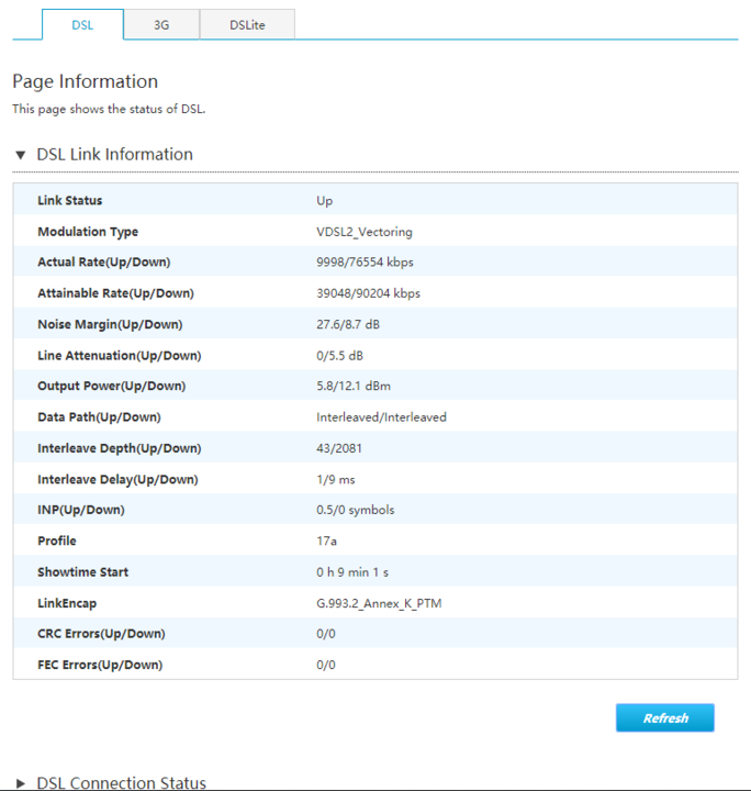

Είμαι προετοιμασμενος έχω ακούσει πως δεν πήγαν κι όλας και οι άνθρωποι περίμεναν γιατί τους έχω μάθει,το μόνο καλό είναι πως ο τεχνικός του ΟΤΕ στο Πέραμα είναι φίλος και τον γνωρίζω και του έχω στείλει ήδη αν και δεν είναι στο χέρι του και αυτού νου γιατί μέχρι και το πρωί μου είπε πως δεν έχουν στείλει να περάσει,τελικά το έμαθα στης 3 παρατεταρτο και η nova μου έστειλε στης 3 και 10 πάντως δεν έχει πάρει άλλη εντολη μέχρι στιγμής που μίλησα,εδώ είμαστε μικρή κοινωνία και ξερομαστε μεταξύ μας αυτό είναι το καλο σε σχέση με πολύ μεγάλους δήμους της αττικης :-) ειδωνεν από αύριο θα ενημερώσω να δω τι σκοπό έχει ο ΟΤΕ να μου κάνει αυριο :-)
το μεγιστο που μπορω να εχω με το router της nova ειναι αυτο και πλεον θα το ψαξουν να δουν τι συνβαινει αλλη βλαβη καινουργια :-( στην καμπινα παει 140 και στον κατανεμητη της πολυκατοικιας φτανει 76 απωλεια τεραστεια η αποσταση καμπινα κατανεμητη ειναι 60 μετρα δεν δικαιολογειται αυτο με τιποτα
αλλαγη απερχομενου πρεπει να γινει και ελπιζω να υπαρχει καποιο καλυτερο απο αυτο που εχεις.
αλλαξαμε πορτα ζευγος αλλα ηταν το καλυτερο σημειο που μπορουσε να με βαλει πριν 1 μηνα ειχαν ξεκινησει εργασιες ενα σηνεργειο δεν ξερω ακριβως τι ηταν και κανανε εργασιες στο σημεια εκει που ειναι ο χαλκος του οτε μαλλον κατι συνεβει και πηραξαν τον χαλκο

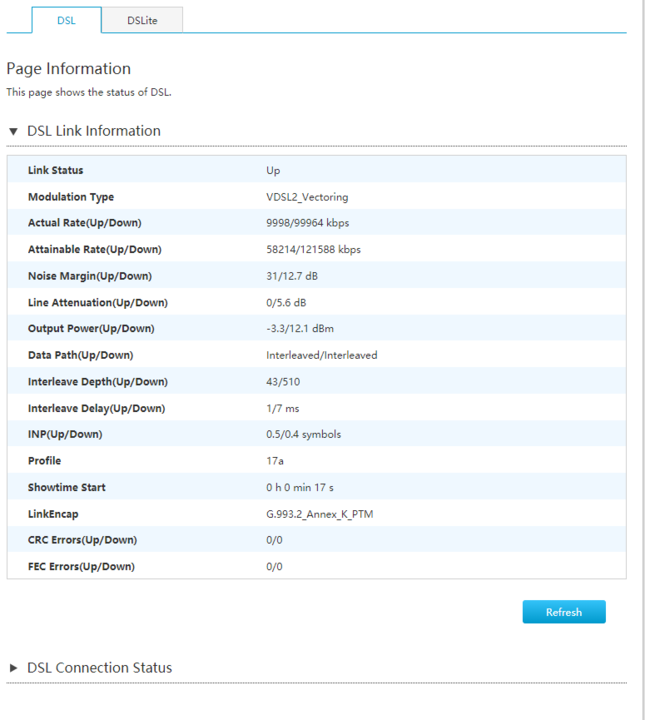

τελικα ηρθε εκτος υπηρεσιας και μου το εφτιαξε ο φιλος του οτε σας ευχαριστω πολυ παιδια για την πολυτιμη βοηθεια σας
Επεξ/σία από kosgreece
αλλαγη απερχομενου λογικα.μια χαρα 120Mbit attainable.
