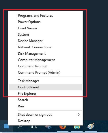

gregpec2 Δημοσ. 1 Αυγούστου 2015 Δημοσ. 1 Αυγούστου 2015 Kαι εμενα το ιδιου μου βγαζει (Υπ'οψιν από 7 σε 10), και ποιο συγκεκριμένα τι εννοεις? Εννοώ οτι πατώντας οποιοαδήποτε από τις επιλογές που έχω τσεκάρει με κόκκινο, δεν γίνεται τίποτα. Πατώντας π.χ. το device manager δεν μου ανoίγει το αντίστοιχο παράθυρο - κοινώς δεν κάνει τίποτα. Το κουφό είναι οτι οι επιλογές εκτός του κόκκινου λειτουργούν μια χαρα.
cpttony Δημοσ. 1 Αυγούστου 2015 Δημοσ. 1 Αυγούστου 2015 Εννοώ οτι πατώντας οποιοαδήποτε από τις επιλογές που έχω τσεκάρει με κόκκινο, δεν γίνεται τίποτα. Πατώντας π.χ. το device manager δεν μου ανoίγει το αντίστοιχο παράθυρο - κοινώς δεν κάνει τίποτα. Το κουφό είναι οτι οι επιλογές εκτός του κόκκινου λειτουργούν μια χαρα. Το παραξενο είναι ότι εμενα λειτουργουν! Ισως καποιο bug Αφηρημάδα?? Possibly! Αν υπαρχει καποιος που εβαλε τα 10 και τα προηγουμενα που ειχε ηταν windows 7 η 8,1 σε 32bit ας μου πει παρακαλω. Aπ'οτι βλεπω, 32 σε 32 & 64 σε 64, απο το upgrade, αν θες να αλλαξεις κανεις clean install.... Δεν ξερω τι θα γινει με την ενεργοποιηση... Ας σου πει καποιος που το εχει κανει/ ή ξερει! 1
gregpec2 Δημοσ. 1 Αυγούστου 2015 Δημοσ. 1 Αυγούστου 2015 Το παραξενο είναι ότι εμενα λειτουργουν! Ισως καποιο bug Περίεργα πράγματα, αλλά δεν χάθηκε ο κόσμος κιολας. Απλά μιας και πήγαν όλα καλά με την αναβάθμιση στα 10, το μόνο 'μελανό' σημείο είναι αυτό, και μου χαλάει την παστιτσάδα! 1
