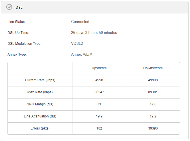

Μήπως πρέπει να βάλουμε μέσα σε όλα αυτά και τη συμβατότητα με τα εκάστοτε δίκτυα της περιοχής.
Απ' ότι ξέρω τα Fritz είναι απόλυτα συμβατά με το Vectoring και με το VOiP, ενώ άλλα Router είναι πολύ πιθανό να φάνε "ban" στο μέλλον από τους παρόχους.
Ξέρεις κάτι;
Για τα ASUS τι γνώμη έχεις;
Η γραμμή μου τώρα:
Επεξ/σία από Heatspreader
Συνδέστε για να σχολιάσετε
