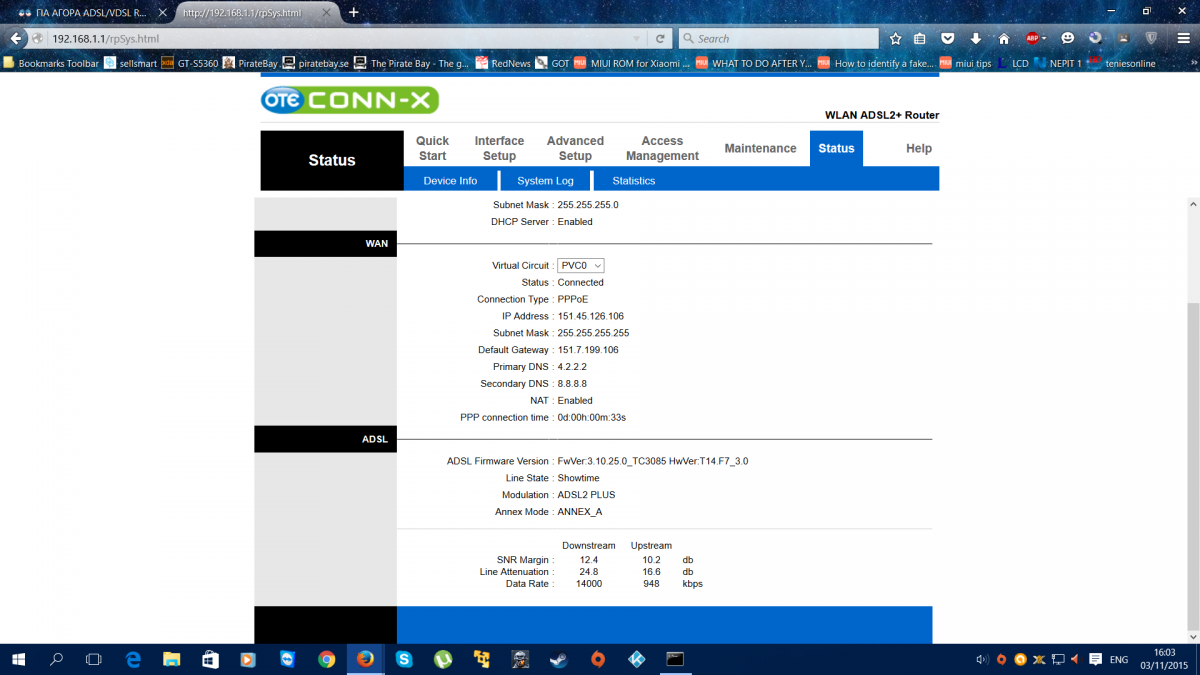

13mbit με 25 attenuation.ουτε το καλυτερο ουτε το χειροτερο.θα μπορουσε να ηταν και 15-16.το καλωδιο παιζει να ειναι και ρευματος.

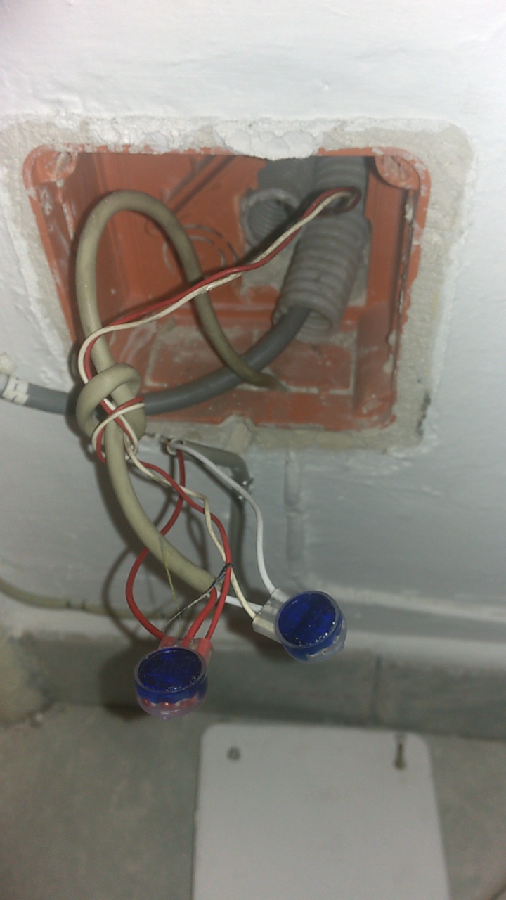

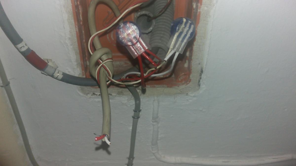

επισης στο scothlok αυτο το πλαστικο πραγματακι που ενωνει τα καλωδια βλεπω 3 καλωδια.το ενα ειναι που παει στην πριζα που εχεις το ρουτερ το δευτερο ειναι που παει προς τον παροχο το τριτο που παει?ειναι αυτο που παει στο ιδιο το πριζακι ή παει καπου αλλου που δεν ξερουμε?ρωταω μην ειναι κανα spare ζευγαρι και χανεις απο αυτο λογω οτι μπορει να κατεβαινει μεχρι κατω τον κατανεμητη ή μπορει δεν ξερω που να πηγαινει.

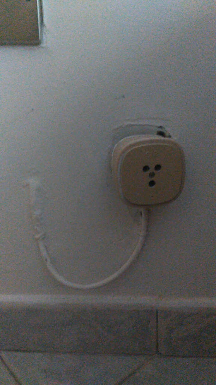

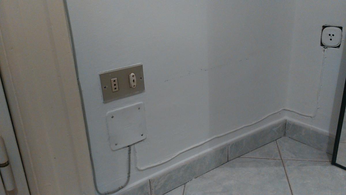

το αλλο παει διπλα σε μια πριζα τηλεφωνου τριπολικη και απο κει με τη σειρα του σε αλλη μια παλι τριπολικη στο δωματιο.
αυτες οι πριζες δεν χρησιμοποιουνται.θα ηταν καλο δλδ να κοψω το καλωδιο προς αυτες?
επισης,αυτη η συνδεση με το scothlok ειναι καλη 'η να παρω καλυτερα rj11 θυληκο-αρσενικο?

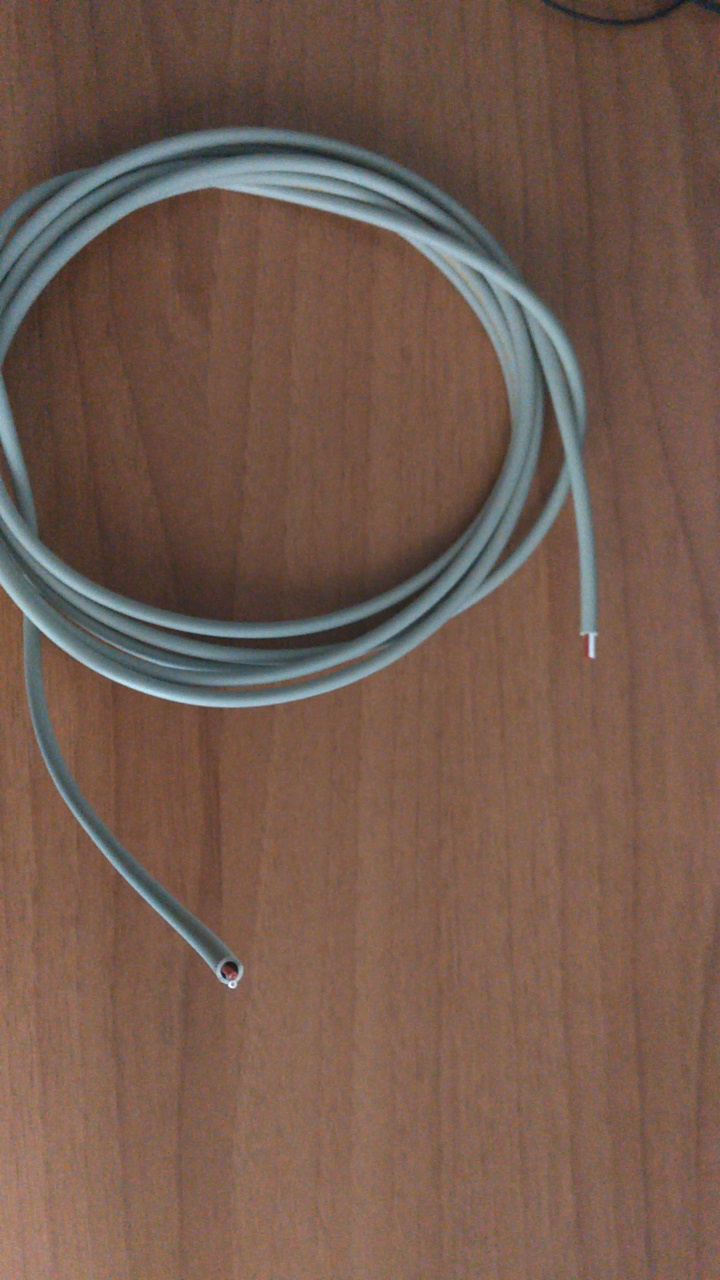

για το καλωδιο που λες οτι παιζει να ειναι και ρευματος,εμενα μου ειπαν οτι ειναι τηλεφωνικο.παραπανω δεν ξερω.θα βαλω και καλυτερες φωτογραφιες...να αλλαχτει παντως το βλεπω δυσκολο γιατι το εχει βαλει με ''συρραπτικο'' και εγω δεν εχω τετοιο εργαλειο.

το scotchlok ειναι μια χαρα.ναι κοψε το καλωδιο ναμην πηγαινει στις αλλες πριζες .δεν εχει νοημα.οταν το κοψεις κανε επιτηδες δοκιμη να δεις ποσο συγχρονιζεις εκει χωρις καμια πριζα.και μετα δες και με το καλωδιο που εχεις.αν εχει θεμα και το καλωδιο οκ το αλλαζεις.ροκες βρισκεις σε καταστηματα ευκολα.δεν μπορω να το δω καλα αν ειναι ρευματος.αν ειναι πολυκλωνο ναι μπορει να παιζει.συνηθως του ρευματος ομως εχει καφε μπλε μεσα για χρωματα οχι ασπρο κοκκινοσυν οτι αμα ηταν ρευματος δεν θα χωραγε στο scotchlok.εφοσον δεν εχεις τηλεφωνο το adsl splitter δεν εχει νοημα περα απο μια μικρη προστασια απο κανα κεραυνο.να την φαει το σπλιττερ και οχι το ρουτερ.αλλα αμα χανει το καλωδιο και το αλλαξεις(αν και ειναι λιγα μετρα οποτε δεν νομιζω να χανει τοτε απλα βγαζεις το παλιο και με ροκες και σφυρακι βαζεις αλλο).επισης αν εννοεις την ροκα συρραπτικο ισως να μπορει ΑΝ ΧΡΕΙΑΣΤΕΙ να βγει το καλωδιο χωρις να βγαλεις τα κλιπς που το κρατανε στον τοιχο και να περασεις ενα Utp.αλλα αυτο αστο τελευταιο.μπορει να μην εχει καν θεμα και πιστευω οτι δεν θα εχει θεμα.απλα ξυλωσε τα παραλληλα.scotchlok βρισκεις ευκολα.
τωρα τα ειδα.δεν ειναι ροκες.ειναι σαν συρραπτικο.πως στο καλο πιανει αυτο στον τοιχο?
εγινε κι αυτο,τα εκοψα αυτα που πηγαιναν στις τριπολικες πριζες.
στατιστικα πριν το κοψιμο και μετα...
εχω την εντυπωση οτι με εχουν κλειδωσει να συγχρονιζω μαξιμουμ μεχρι 14.
πριν και μετα εχω πειραξει απο τελνετ κατι παραμετρους,με αποτελεσμα να ανεβει το snr..κατι ειναι κι αυτο :)
