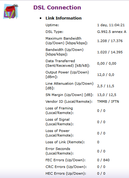

Καλησπέρα παιδιά θα ήθελα μια βοήθεια για επιλογή modem-router. Αυτή τη στιγμή έχω το thomson TG585v7 (που έδινε η forthnet) και που έχει τα χρονάκια του. Οπότε λέω να αναβαθμίσω σε κάτι καλύτερο αλλά όχι και πολύ ακριβό.
Προς το παρόν είμαι ανάμεσα στο ASUS DSL-N17U (το έχει προσφορά το e-shop) και το TP-Link TD-W9980.
Το κυριότερο που με ενδιαφέρει είναι η κάλυψη του wi-fi. Και τα δύο έχουν εσωτερικές κεραίες για τη 2.4GHz μπάντα οπότε με προβληματίζει για το πόσο καλή θα είναι η κάλυψη των δυο αυτών. (φαντάζομαι βέβαια ότι θα είναι πολύ καλύτερα από το thomson που έχω τώρα.
Το TP-Link έχει εξωτερικές για τη 5GHz μπάντα, αλλά δε νομίζω να έχω συσκευή που να συνδέεται σε αυτή. Το Asus έχει καλύτερη μνήμη και flash.
Από ότι έχω καταλάβει από ότι έχω διαβάσει το asus για καλύτερες ταχύτητες- περισσοτερες συσκευές (SNR ρυθμιση - μνήμη), το TP-Link για καλύτερη σταθερότητα γραμμής (αν και η forthnet εχει broadcom)
Η γραμμή μου έχει τα στοιχεία (αρχείο που επισυνάπτω)
Στα λεφτά αυτά υπάρχει κάτι καλύτερο να κοιτάξω? (κυρίως προς το wifi) ή η διαφορά που θα δω από το thomson ειναι αρκετά μεγάλη που ας μείνω σε αυτά? Και από τα δύο ποιο προτείνετε?
Το thomson μπορώ να το χρησιμοποιήσω σαν extender - repeater ή κάτι άλλο για να μην παει χαμένο? (ευχαριστώ)...

καταρχην για την διαφορα που λες.θα δεις και στο wireless και ισως και στον συγχρονισμο αλλα οχι και κατι το τελειως τρελλο ειδικα στον συγχρονισμο.εξαρτατε απο εκει και περα τι θες απο το ρουτερ που θα παρεις.για απλη χρηση μπορει να πεις οκ δεν ειδα πολλες διαφορες.αλλα για πιο βαρβατη χρηση ναι εχει διαφορες.
πχ τa tplink δινουν και καλο qos οσο θυμαμαι.εχουν τις usb να βαλεις δισκο.
για την γραμμη σου τωρα.εισαι κανα χιλιομετρο απο τον οτε και βλεπω 14,5mbit σχεδον ενω μπορεις παραπανω.
ο λογος ειναι οτι βλεπω οτι για καποιο λογο εισαι σε 11 margin αντι για 6 που ειναι το default της forthnet.
ειχες αποσυνδεσεις και στο ειχαν αλλαξει ή ετσι ηταν παντα?αν δεν ειχες αποσυνδεσεις ή αμα το ειχαν αλλαξει λογω καποιας βλαβης παρε
τηλεφωνο και ζητα να στο γυρισουν σε 6 και λογικα θα πας κοντα στα 17 ισως και λιγο παραπανω.και εισαι σε

Τρ έχω αυτό που δίνει ΟΤΕ και έχω συχνές αποσυνδεσεις. Εαν πάρω κάποιο αυτά θα διορθωθεί το πρόβλημα
ποιο εχεις?αν εχεις το zte ειναι για πεταμα οποτε δεν με παραξενευει να εχεις αποσυνδεσεις οπως και το wireless να ειναι χαλια.
οποτε με ενα νεο ναι μπορει να διορθωθουν αυτα και γενικως να παιζεις καλυτερα και πιο σταθερα.απο την αλλη αν εχεις κανα speedport 724 ή το entry 2 κοιτα για firmware update γιατι βγαινουν πολλα οποτε να εχεις το τελευταιο.διορθωνουν αρκετα προβληματα.
αλλα μπορει και οι αποσυνδεσεις να ειναι θεμα γραμμης.ειτε εξω απο το σπιτι δηλαδη καποιο θεμα στο καλωδιο του οτε ειτε καποιο προβλημα μεσα στο σπιτι.πχ χαλασμενο φιλτρο,καπου να μην εχεις βαλει φιλτρο,προβληματικο σπλιττερ,οξειδωμενο καλωδιο.μεγαλο τηλεφωνικο καλωδιο,συναγερμος χωρις φιλτρο,να ειναι συνδεδεμενο το αναπληρωματικο ζευγος,οξειδωση σε ρεγκλετα ή σε χωνευτη και αλλα τοσα.
σβηνει καποιο λαμπακι πανω στο ρουτερ οταν κανει αποσυνδεση?το λεω γιατι μερικοι μπερδευουν τις αποσυνδεσεις του ρουτερ με τις αποσυνδεσεις του wireless ή ακομα και με reboot του ρουτερ αν εχει προβλημα.ειναι 3 διαφορετικα πραγματα με διαφορετικη αιτια και αντιμετωπιζονται διαφορετικα.
κανε ενα κοπο και σηκωσε τα χαρακτηριστικα της γραμμης απο το ρουτερ μεσα.attenuation,margin,sync.

Poulinos ευχαριστώ πολύ για τις απαντήσεις. Τόσες πληροφορίες είχε τελικά το screen της γραμμής? (ειδικά το siemens με έστειλες).

Θα πάρω να μου ρυθμίσουν το margin.
Το zte H108NS εχω :(
Οταν λεω αποσυνδεση σβηνει το λαμπακι του ιντερνετ και κανει 3 με 4 λεπτα για να αναψει (εαν παιζω cs τρωω ban γτ δεν προλαβαινω). (Τρ δεν εχει γινει εδω και 2 μερες)
χαρακτηρικα της γραμμης:
http://imgur.com/a/ozj5M
Edit: Μολις εκανες τρ αποσυνδεση
Αλλαξε και το snr
SNR Margin Down/Up(db)
8.2 dB / 8.8 dB Επεξ/σία από chourdis
