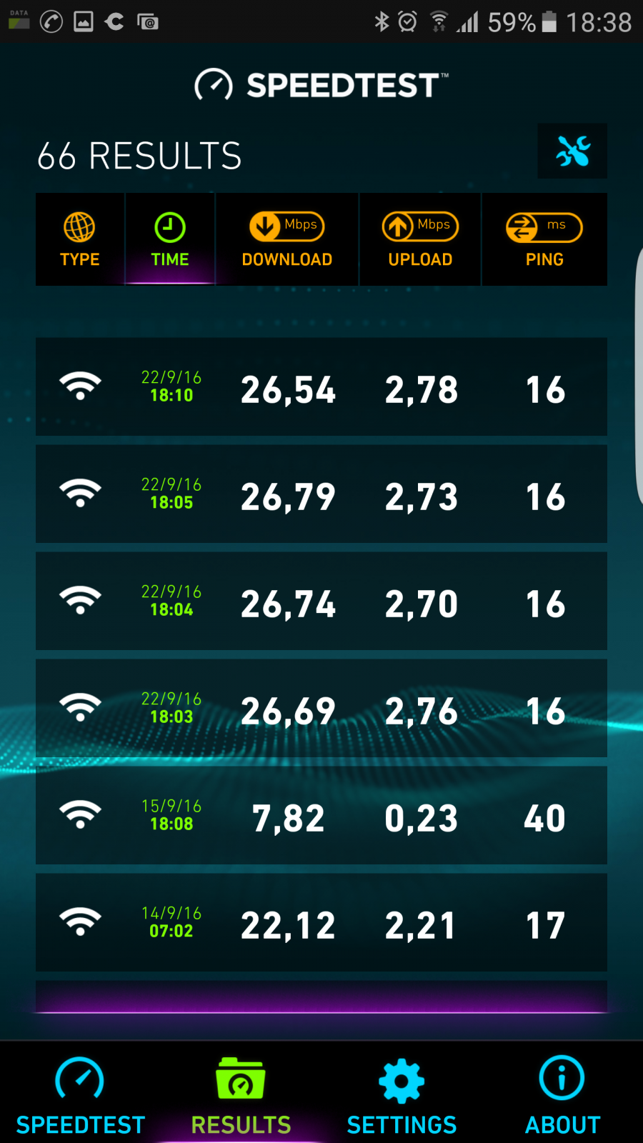

αν πας μια σελιδα πισω θα διαβασεις και θα δεις στατιστικα με το ρουτερ του οτε και με το ρουτερ που πηρα πριν 4 μερες με την ιδια γραμμη,ιδια συνδεσμολογια,αποσταση απο το καφαο(η οπως το λενε τελος παντων)1200 μετρα,σημερα που εκανα uptade το modem ειμαι εδω (με 30αρα παντα)
και μια φωτο με spec apo to wifi

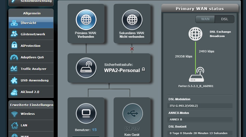

μετα απο συμβουλες φιλων εδω μεσα και ιδιαιτερα του φιλου μας super gufy που δεν αφησε αναπαντητη απορια μας ,παρελαβα το μοντεμακι αυτο   https://www.skroutz.gr/s/5356350/Asus-DSL-AC68U.html , βαζω μια φωτο το ρουτερ του οτε και μια απο το καινουριο για να δειτε ποσο διαφορα κανει τελικα ενα αλλο ρουτερ απο αυτο που μας δινει ο παροχος,υπ οψιν οτι εχω vdsl 30 και μετα απο προβληματα που ειχα ηρθε ο τεχνικος και με το μηχανημα του μου μετρησε ταχυτητα 27 εξω απο το σπιτι,απο εκει τραβηξα καλοδιο 120 μετρα και παει κατευθειαν στο ρουτερ
H εγκατασταση πανευκολη ,υποψιν οτι δινει και δωρεαν ddns (οποτε γλυτωσα και απο εκει καποια χρηματα,η αγορα εγινε απο εξωτερικο περιπου 130 ε,περισσοτερα και πιο αναλυτικα θα γραψω μετα απο μερικα τεστακι που θα κανω
