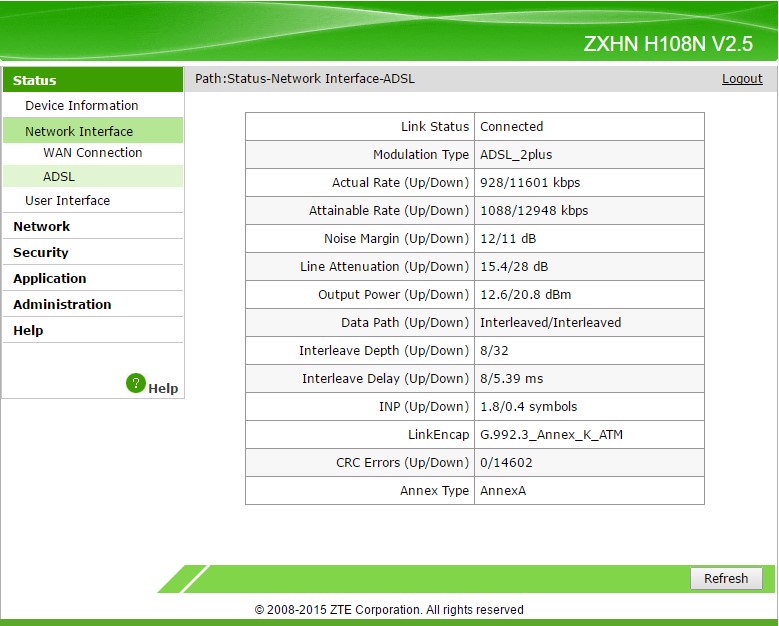

καλημέρα στο forum!!! τελευταία κάνω και εγώ "αμαρτωλές" σκέψεις για αντικατάσταση του θρυλικού ZTE modem που δίνει η HOL... Από την ιστοσελίδα ελέγχου διαθεσιμότητας της Cyta βλέπω ότι απέχω 1397,2 μέτρα από το αστικό κέντρο. Στην παρακάτω φωτογραφία φαίνονται τα στατιστικά του ZTE modem μου.
Ευτυχώς δεν έχω αποσυνδέσεις παρά μόνο χαμηλή ταχύτητα. Θυμάμαι πριν χρόνια (5-6) το τότε modem με τον τότε πάροχο (Forthnet αν θυμάμαι καλά) κλείδωνε στα κοντά στα 17 Mbps... Από τότε έχω πάει σε όλους τους παρόχους (εκτός από Cyta) και όλοι μου δίνουν την ίδια χαμηλή ταχύτητα που έχω τώρα (ακόμα και ο ΟΤΕ).
Σημείωση ότι το wifi του καινούριου modem δεν με ενδιαφέρει καθόλου καθώς θα είναι μονίμως απενεργοποιημένο (χωρίς προοπτική ενεργοποίησης στο μέλλον) μιας και έχω αγοράσει router για την δουλειά αυτή. Η μόνη απαίτηση που έχω στην ουσία είναι να πιάνει καλή ταχύτητα και να είναι σταθερό...
Τέλος, δεν πιστεύω ότι θα έρθει το VDSL στην περιοχή μου (Κολωνός - κέντρο Αθήνας) ποτέ αλλά ακόμα και να έρθει δεν ξέρω αν θα έδινα τα διπλάσια χρήματα σε πάγιο τον μήνα από ότι δίνω τώρα για να πάω σε VDSL οπότε μου είναι αδιάφορο το αν θα υποστηρίζει και VDSL.
Τι προτείνετε? Μήπως να ψάξω αν υπάρχει ακόμα το ASUS DSL-N14U σε προσφορά σε κάποιο κατάστημα της Wind?
bonus off topic ερώτηση: πώς σας φαίνονται τα super ( :P ) στατιστικά της γραμμής μου? Έχω το modem μόνο του στην κεντρική τηλεφωνική πρίζα και έχω και ένα τηλέφωνο με φιλτράκι σε άλλο δωμάτιο. αυτά τα error πρέπει να με ανησυχούν? έκανα restart στο modem πριν λίγες μέρες και έχουν μαζευτεί πολλά για τόσο λίγες μέρες...
Διαβάζοντας στο forum, έχω καταλάβει ότι θα πρέπει να ζητήσω να μου ρίξουν το margin σε 9 ή ακόμα και 6 όπως το έχει η Forthnet. Ίσως αυτός να είναι ο λόγος που δεν κλειδώνω πλέον κοντά στα 17 Mbps που κλείδωνα πριν αρκετά χρόνια με την Forthnet...
