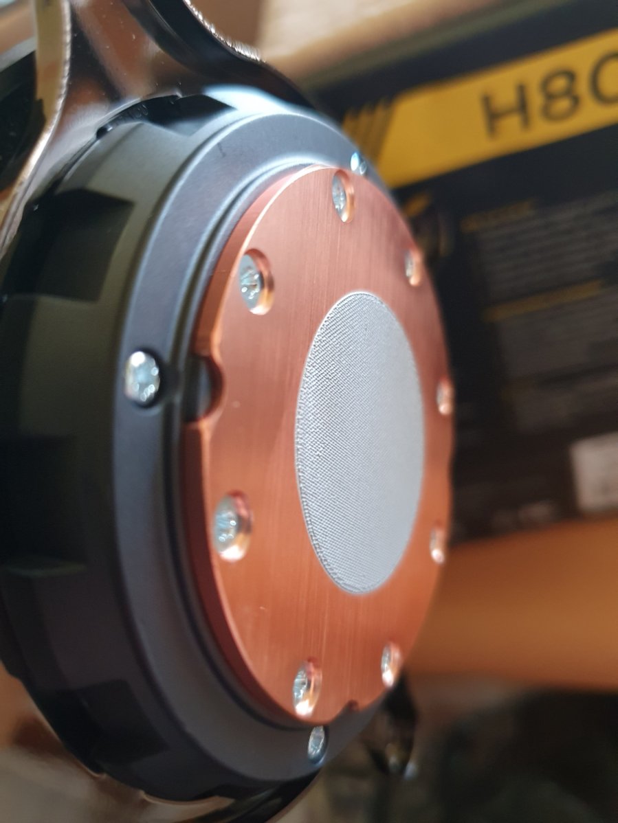

SabotazNic Δημοσ. 19 Ιανουαρίου 2021 Δημοσ. 19 Ιανουαρίου 2021 (επεξεργασμένο) @elpenor για να μην βγω off topic στο oc thread, αυτή η πάστα αρκεί που έχει ήδη η ψυκτρα πάνω? Έχω αναφορικά και mx4 και coolermaster master gel. Να δοκιμάσω και αν τίποτα την βγάζω? Επισης λίγο που την ακούμπησα, φαίνεται αρκετά ξερή αλλά λογικά με την θερμοκρασία θα στρώσει. Και την h50 άλλος την είχε βάλει και δεν θυμάμαι καθόλου πως ήταν η πάστα 😛 Επεξ/σία 19 Ιανουαρίου 2021 από SabotazNic
