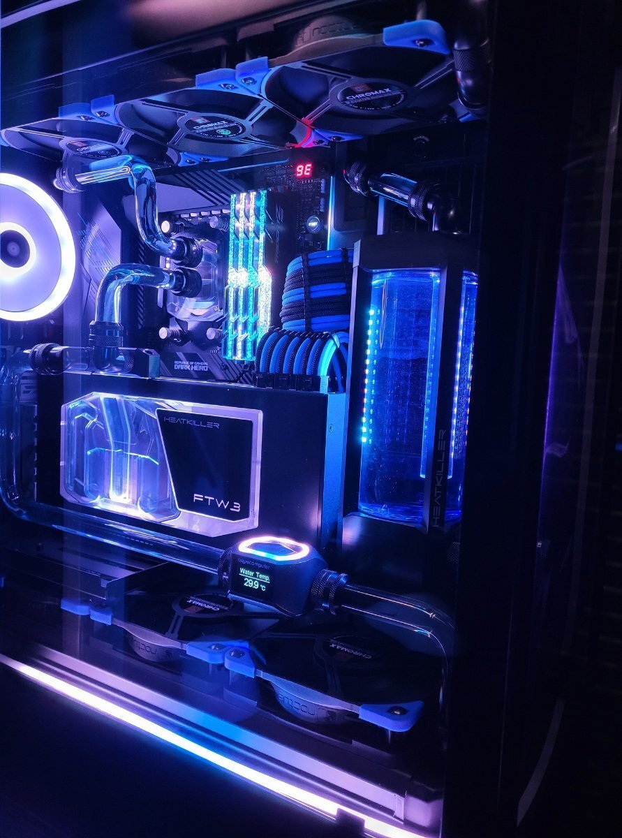

Ψευδώνυμo Δημοσ. 20 Απριλίου 2022 Δημοσ. 20 Απριλίου 2022 10 ώρες πριν, purif είπε Επιτέλους έτοιμο. Εγώ πάντως θα είχα μόνιμα το μπλέ ώστε να είναι όλα ίδιο χρώμα. Επίσης θα είχα όλους τους ανεμιστήρες ίδιους και λεντ. Φαντάζομαι θα υπάρχουν και σειρές με λεντ με στατικ και απλά φαν ίδιου χρώματος ή rgb. Τα νοκτουα δεν είναι πανάκεια.

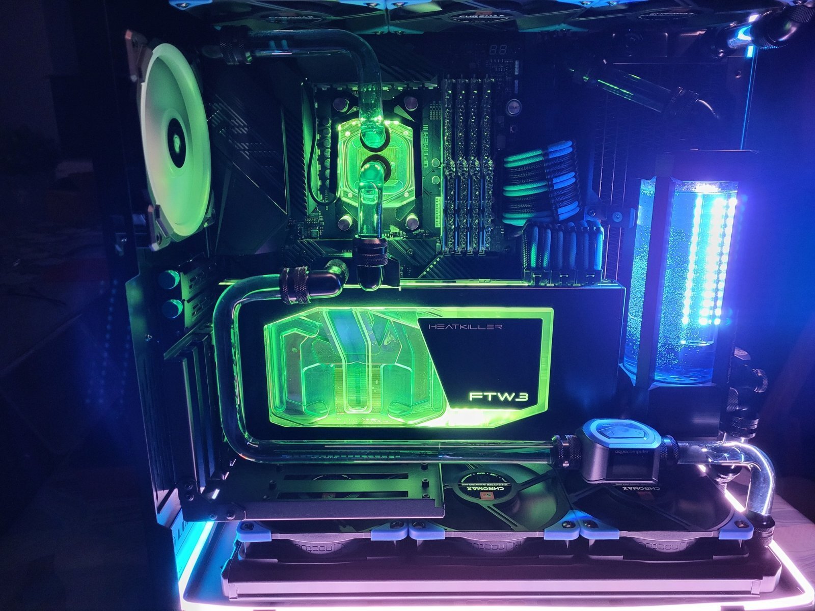

purif Δημοσ. 21 Απριλίου 2022 Δημοσ. 21 Απριλίου 2022 5 ώρες πριν, Ψευδώνυμo είπε Εγώ πάντως θα είχα μόνιμα το μπλέ ώστε να είναι όλα ίδιο χρώμα. Επίσης θα είχα όλους τους ανεμιστήρες ίδιους και λεντ. Φαντάζομαι θα υπάρχουν και σειρές με λεντ με στατικ και απλά φαν ίδιου χρώματος ή rgb. Τα νοκτουα δεν είναι πανάκεια. Eίναι μόνιμα μπλε-άσπρο όπως στην πρώτη φωτό απλά δεν μπορούσα να βγάλω ξανά άλλη φωτό από το πλάι λόγω περιέργης τοποθέτησης στο γραφείο. Οι άλλες ήταν κατά τη διάρκεια του leak testing. Όλοι οι ανεμιστήρες είναι NF-A12x25 (6 chromax + 3 σκατουλί) εκτός από τον L120 στο πίσω μέρος του κουτιού για να δίνει περισσότερο φως στο εσωτερικό. Πάντως θα διαφωνήσω, μέρα με τη νύχτα οι νόκτουα σε σχέση με τα κορσαίρ (είχα 3xL120 στο ένα ψυγείο πριν τους αλλάξω). Τώρα δουλέυουν κάτω από 500rpm και το σύστημα είναι σχεδόν dead silent (o hdd είναι αυτός που μου παίρνει τα αυτιά προς το παρόν). 1

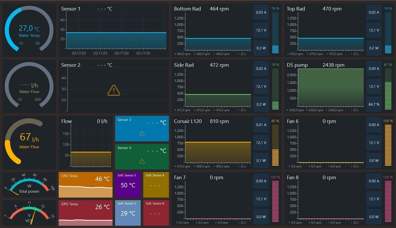

purif Δημοσ. 21 Απριλίου 2022 Δημοσ. 21 Απριλίου 2022 (επεξεργασμένο) 8 ώρες πριν, lsk1977 είπε Έχω 6 QL120 και νομίζω ότι διαβάζω υπερβολές. OK είναι ήσυχοι οι noctua αλλά όχι ότι οι corsair είναι και θορυβώδες. Επίσης με 5800x + 2080 super δεν έχω δει πάνω από 38 βαθμούς το νερό και 900-100 στροφές τα fan! Πάει ανάλογα με τα γούστα του καθενός. Για την ίδια ροή αέρα, οι Corsair δούλευαν σχεδόν στις διπλάσιες στροφές και ναι, επειδή έχω το κουτί ακριβώς δίπλα μου στο γραφείο, έκαναν θόρυβο. Δε σου παίρνουν τα αυτιά αλλά καμία σχέση με τους noctua. Τους έχω και τους 2 και μπορώ να συγκρίνω. Επίσης οι noctua δουλεύουν στις 400-500 στροφές και πάνω από 37 βαθμούς στο νερό δεν έχω δει (5900Χ + RTX3080). Επεξ/σία 21 Απριλίου 2022 από purif 1
