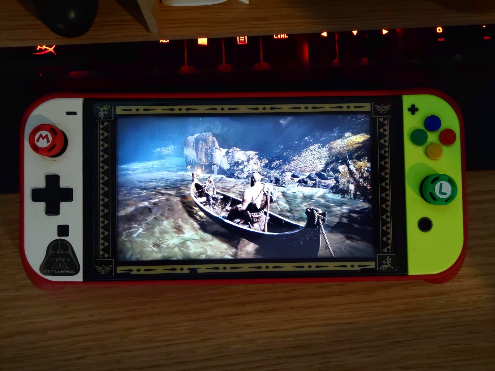

Τεράστιες βελτιώσεις φέρνει το Android 10, από το ότι τα joycons δουλεύουν wired, μέχρι την μπαταρία που δεν τελειώνει με τίποτα. Τρομερή δουλειά τα παιδιά, ευτυχώς γιατί ξέμεινα από games στο Switch και βρήκα κάτι να παίζω:

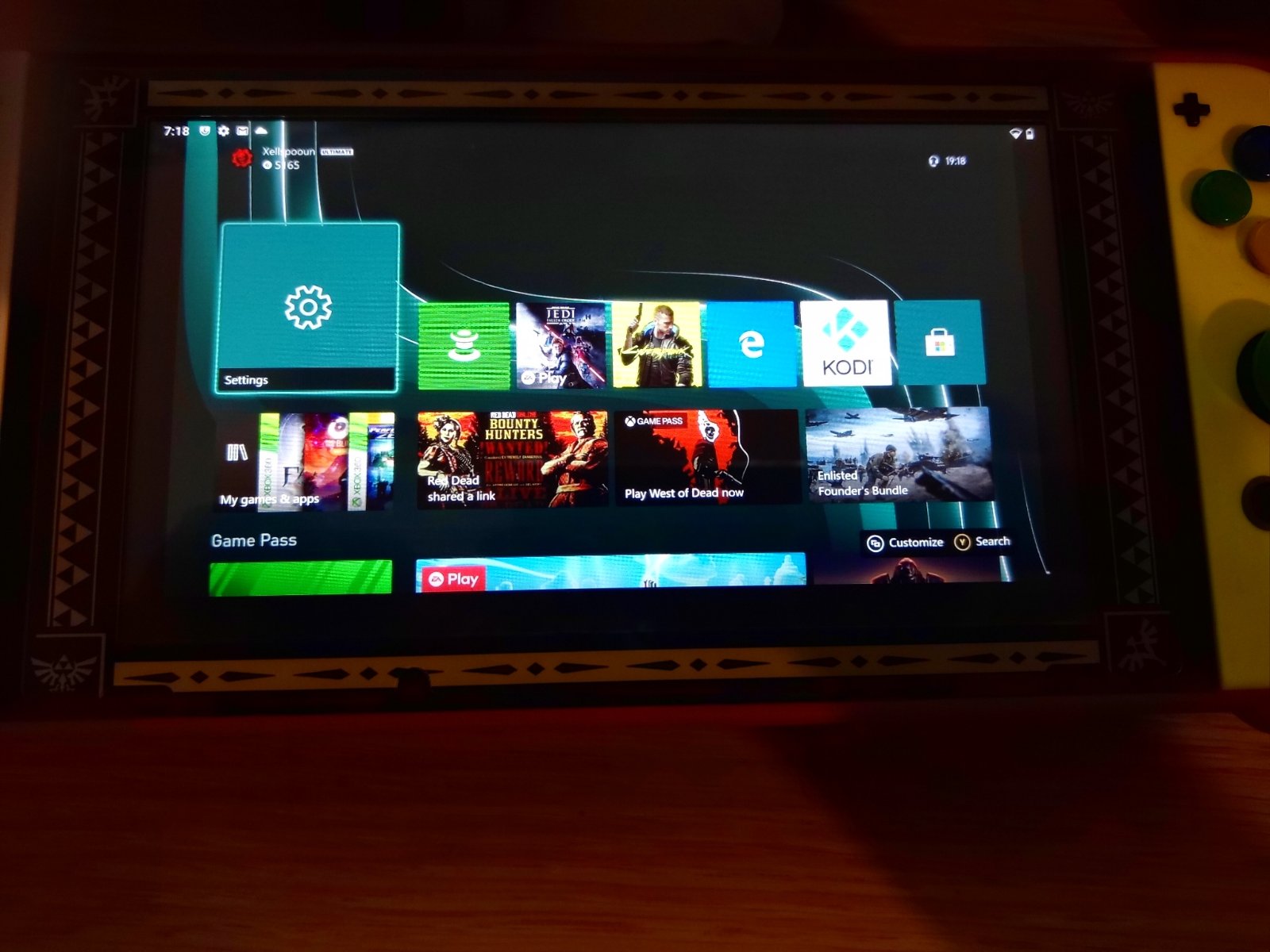

Να δώσω κι εδώ ένα feedback σχετικά με το Xbox app. Ενώ η κονσόλα με κουμπωμένο Android θα μπορούσε να είναι το απόλυτο streaming machine, στο Xbox app τα κάνει μαντάρα. Συναντώ ακριβώς το ίδιο πρόβλημα που έχω και στο κινητό μου, επιμένουν να εμφανίζονται notification και navigation bars, με αποτέλεσμα να μην τρέχει σε full screen το app. Συναντώ αυτό το αίσχος (με μαύρες μπάρες αριστερά, δεξιά και κάτω, και με την notification bar μες στη μέση):
Επικοινώνησα με την MS, μάλλον είναι bug του app, οπότε αναγκαστικά αναμονή για επόμενη version. Πόσα ν' αντέξω πια. :(
Κατά τ' άλλα Steam Link και Moonlight δουλεύουν άψογα (προτείνω το Steam Link, γιατί γίνονται εύκολα remap τα κουμπάκια των joycons μέσα από το app, ενώ για PS4 Remote Play προτείνω το Repl4y (γιατί το official app θέλει μανούρα για να παίξει με magisk και xposed, δεν αξίζει).

ΦΑΝΤΑΣΤΙΚΟ! :o
Και emulators δοκίμασε! Κάθε πληροφορία καλοδεχούμενη.

Το nvidia gamestream παίζει οκ? Το xbox streaming εαν εξαιρεσεις το πρόβλημα που έχεις παίζει κομπλέ απο θέμα απόκρισης/ποιότητας?

Όλα τα streaming apps παίζουν μπόμπα. Και στην 8.1 έπαιζαν μπόμπα από άποψη performance, αλλά εκεί υπήρχαν άλλα θέματα, που πλέον λύθηκαν (π.χ. τα joycons έπαιζαν μόνο με bluetooth, δεν έπαιζαν σωστά τα analogues, διάφορα τέτοια). Το Gamestream δεν το δοκίμασα για να είμαι ειλικρινής, αλλά όπως είπα είναι προτιμότερο το Steam Link app για να κάνεις remap τα κουμπάκια. Σε κάθε περίπτωση, θα χρειαστείς 5 GHz router για να παίξεις σαν άνθρωπος.
