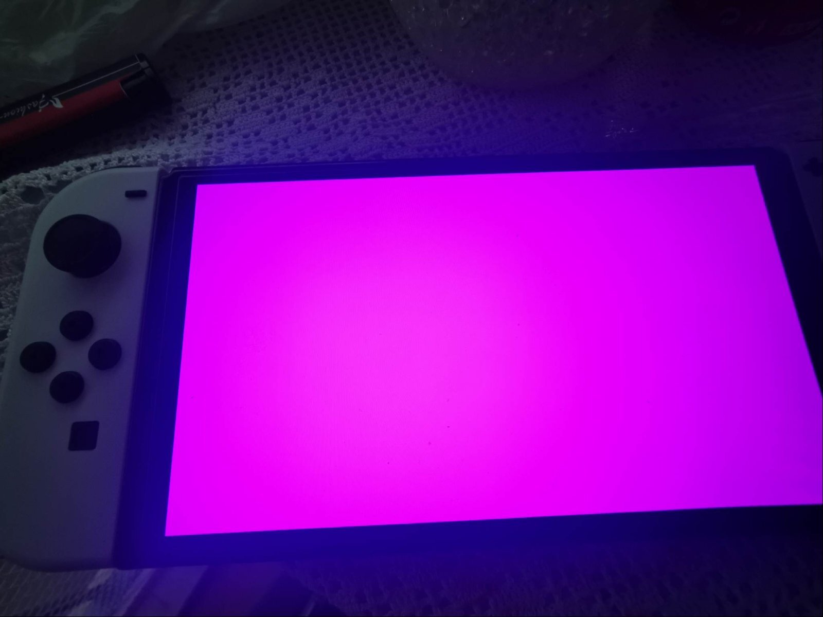

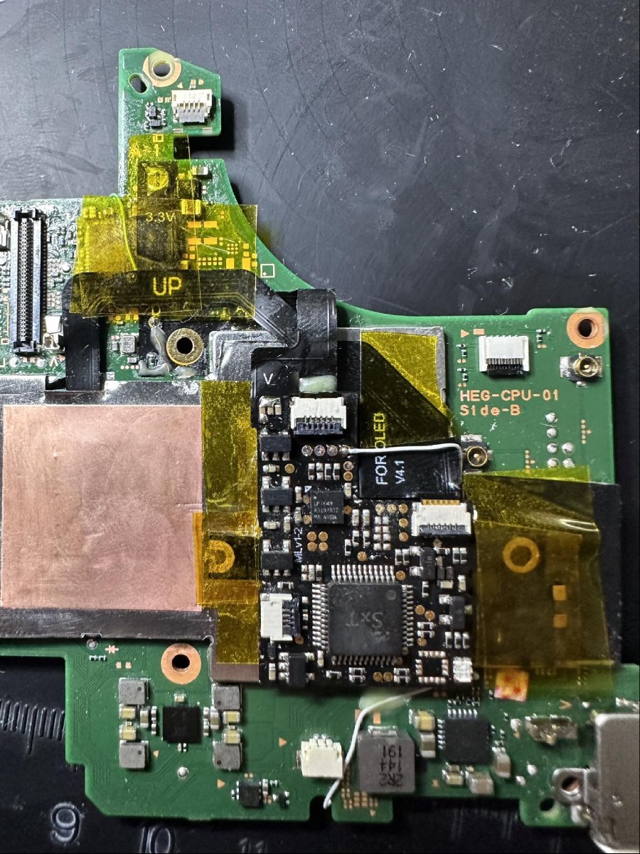

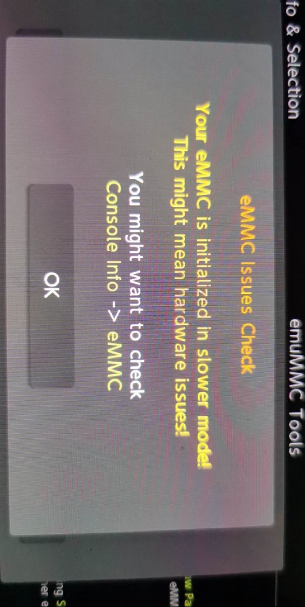

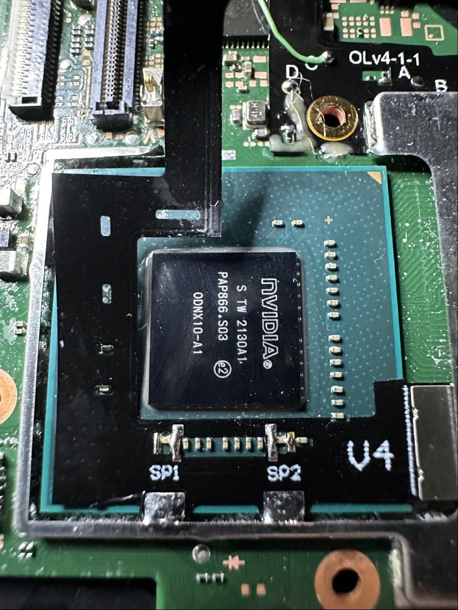

received_260240959828848.jpeg.97b693a4d90e8a47917cbf3f9269e2c7.jpegreceived_3643326762658013.jpeg.1f3ded90ab74c1412f6609e48067c033.jpegΔν το εχω βάλει εγώ το τσιπακι.το είχα πάρει από εδώ με έτοιμο τσιπακι αλλά είχε πολλά προβλήματα, όπως ότι δν bootare σωστά σε hekate.εκανα και 50 προσπαθείες για να bootarei.οταν bootare όμως φόρτωνε κανονικά atmosphere και έπαιζε κανονικά games, Δν είχα καλό wifi και είχα όλο joycons disconnect, και το έστειλα σε έναν Ιταλό να μου το φτιάξει, μου είπε ότι ήταν πολύ λάθος ή εγκατάσταση του chip γιαυτό μ έκανε προβλήματα . Αυτός μ το έφτιαξε με εγκατάσταση από την αρχή με το τσιπακι που είχα, και μ έστελνε βίντεο και φώτο με βήμα βήμα ότι έκανε. Έπαιζε κανονικά μετά και boutare αστραπιαία σε hekate στα βίντεο που μου εστελνε. Χθες που το παρέλαβα από Ιταλία  έπαιζε κανονικά. Κάνω όμως restart να δω το hekate menu και καταλαθος πάτησα Tegra explorer αντί για fusee bin. Για να μπω σε atmosphere. Ε από τότε δν ξανάνοιξε ούτε σε ofw ούτε atmosphere τπτ. Δν ξέρω αν έχει νόημα που πάτησα το trgra explorer.αν έχω το emummc enable και πατήσω το fussee τότε βλέπω το logo του atmosphere αλλα μετα μαυρίλα. Αν έχω το emummc disable και πατήσω το fusee τότε μ γράφει failed to initialize mmc  0x00004a18.

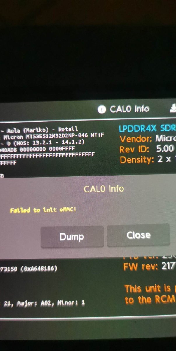

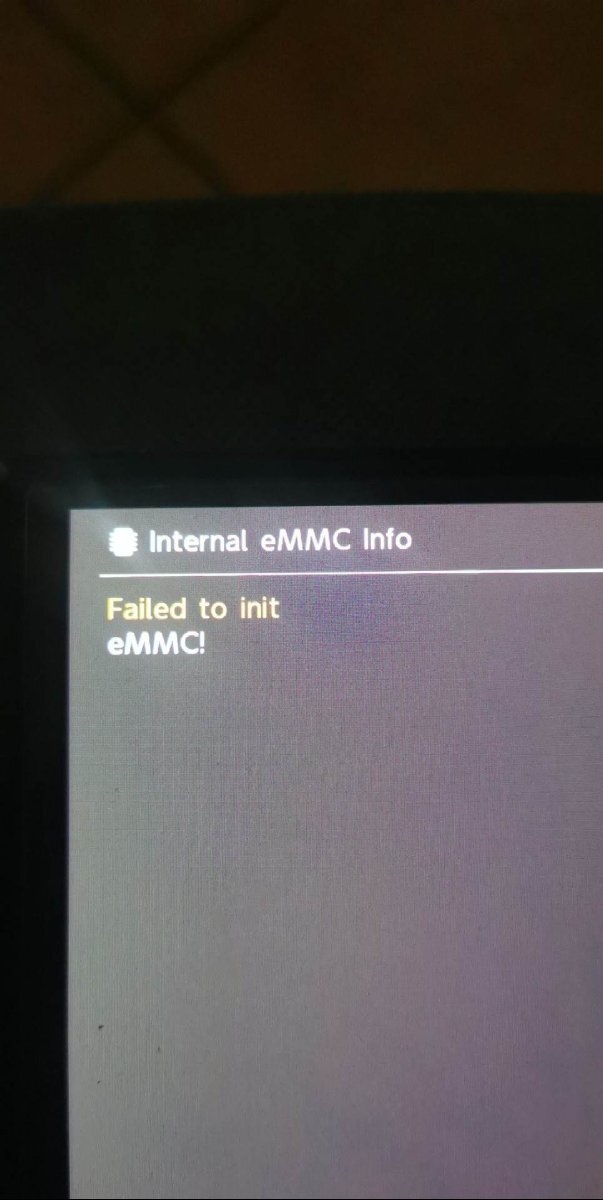

Αν πάω να bootaro από το launch του hekate τοτε μου γράφει failed to init emmc failed to launch hos. Αν κανω rebοοt σε ofw μέσα από hekate τότε έχω purple screen. Μάλλον κάποιο transistor φταίει. Το περίεργο είναι ότι όταν το παρέλαβα από ιταλια δούλευε κανονικά, μόλις έκανα restart και πάτησα το Tegra explorer άρχισαν όλα αυτά.

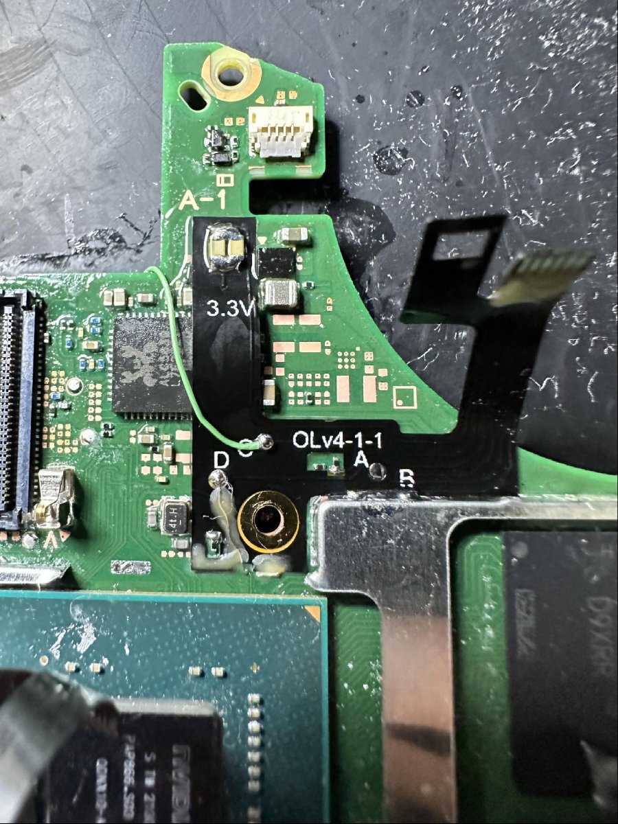

Κατά πάσα πιθανότητα κάποιο από τα σημεία που πρέπει να γίνει η κολληση δεν πατάει σωστά…
εγω προσωπικά δεν χρησιμοποιώ καθόλου το δεύτερο flex καθώς έχουν παρατηρηθεί προβλήματα είτε με βραχυκύκλωμα είτε να ξεκολλάει…

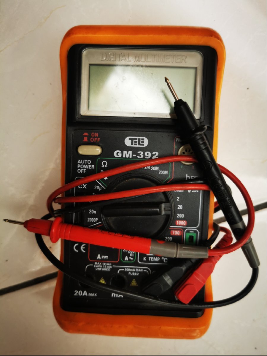

εχεις πολυμετρο να κανείς μετρήσεις;

Δεν έχω πολύ μέτρο. Γενικά δν ξέρω από αυτά. Εγώ μέχρι το metalplate έχω καταφέρει να βγαλω για να δω τι παίζει μέσα. Το περίεργο είναι ότι έπαιζε όταν το παρέλαβα. Λες να είχε ξεκολλήσει κάτι στην μεταφορα και απλά είχε μείνει σε atmosphere? Και μόλις έκανα restart δν ξαναδιάβασε ποτέ το emmc? Επίσης στο hekate λέει emmc issues, χωρις emmc δν γίνεται να bootaro σε atmosphere? Να χρησημοποιω μόνο την SD δλδ.δεν με ενδιαφέρει το online και το ofw

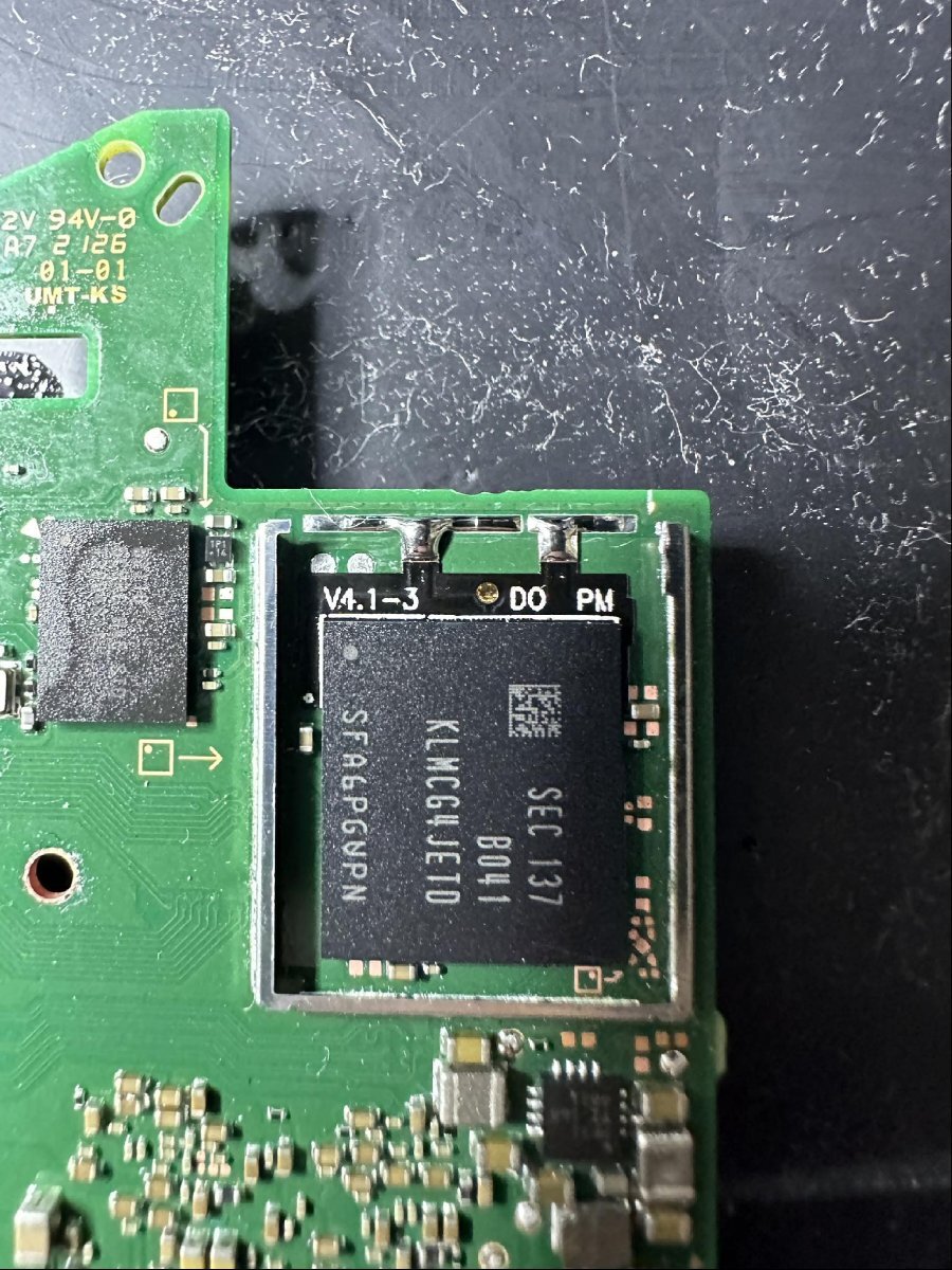

Κάτι παίζει με την mmc… με τι τρόπο έχει γίνει η εγκατάσταση του dat0 adaptor?? Με reflow η με tension??
Επίσης η μωβ οθόνη σε ofw είναι πρόβλημα με το A point..
Εάν έχει θέμα η mmc δεν μπουταρει ούτε σε cfw από όσο ξέρω εκτός και κάτι μου διαφεύγει…

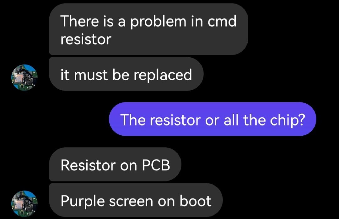

Νομίζω με airflow, θα τον ρωτήσω. Πάντως κάποια στιγμή μ είπε ο Ιταλός ότι είχε θέμα το cmd resistor και του πέταγε μωβ οθόνη. Αλλά το άλλαξε κ έπαιζε Μέτα κ μ έστειλε κ βιντεο

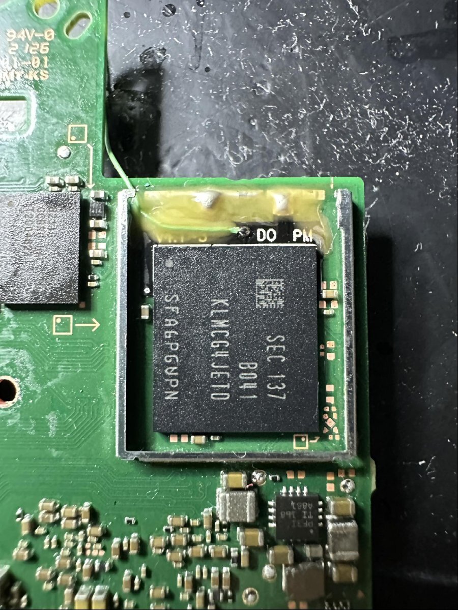

Θέλει ψάξιμο γενικά , μετρήσεις , και τσεκάρισμα , από την στιγμή που δεν έχεις και πολυμετρο να δεις κάποια βασικά πράγματα δεν νομίζω οτι μπορείς να κανεις και πολλά… υπάρχει και μεγάλη περίπτωση να θέλει reball η mmc…

Έχω αυτό δν ξέρω αν κάνει. Και τι πρέπει να κάνω, που να μετρήσω δλδ
Φίλε η εγκατάσταση είναι πάρα πολύ άσχημη. Δεν το έχει προσέξει καθόλου το μηχάνημα αυτός που εγκατέστησε το τσιπ. Καταρχάς υπάρχει παντου flux...Το σημείο κόλλησης A η αλλιως cmd το πιο πιθανόν είναι καμμένο και αυτό είναι από πολύ παροχή θερμότητας στο σημείο όταν κολλησαν το τσιπακι γι αυτό και το purple screen. Πρέπει να αλλαχθει το πιο πιθανόν. Είναι μια αντίσταση τιμής 4.7k μεγεθος 0201. Η emmc όπως φαινεται στην φωτό θέλει σχεδόν σιγουρα reballing για να δεις τι γίνεται απο κάτω. Η flex που έχουν χρησιμοποιήσει το μόνο που μπορεί να κάνει είναι να μην μπουταρει το μηχάνημα σε ofw, σε cfw έπρεπε να μπουταρει κανονικά. Πρέπει να προσεξεις μόνο όταν βαλεις την flex που θα θέσεις τα υπολοιπομενα καλώδια για μην έχεις παρεμβολές στα lines. Επισης η δευτερη flex to dat0 πολύ πιθανόν να μην παταει σωστα. Γνώμη μου είναι πως πρέπει να το δει κάποιος τεχνικός αν δεν ξέρεις από ηλεκτρονικά.
